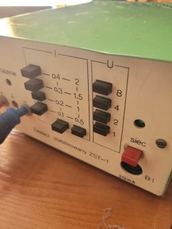

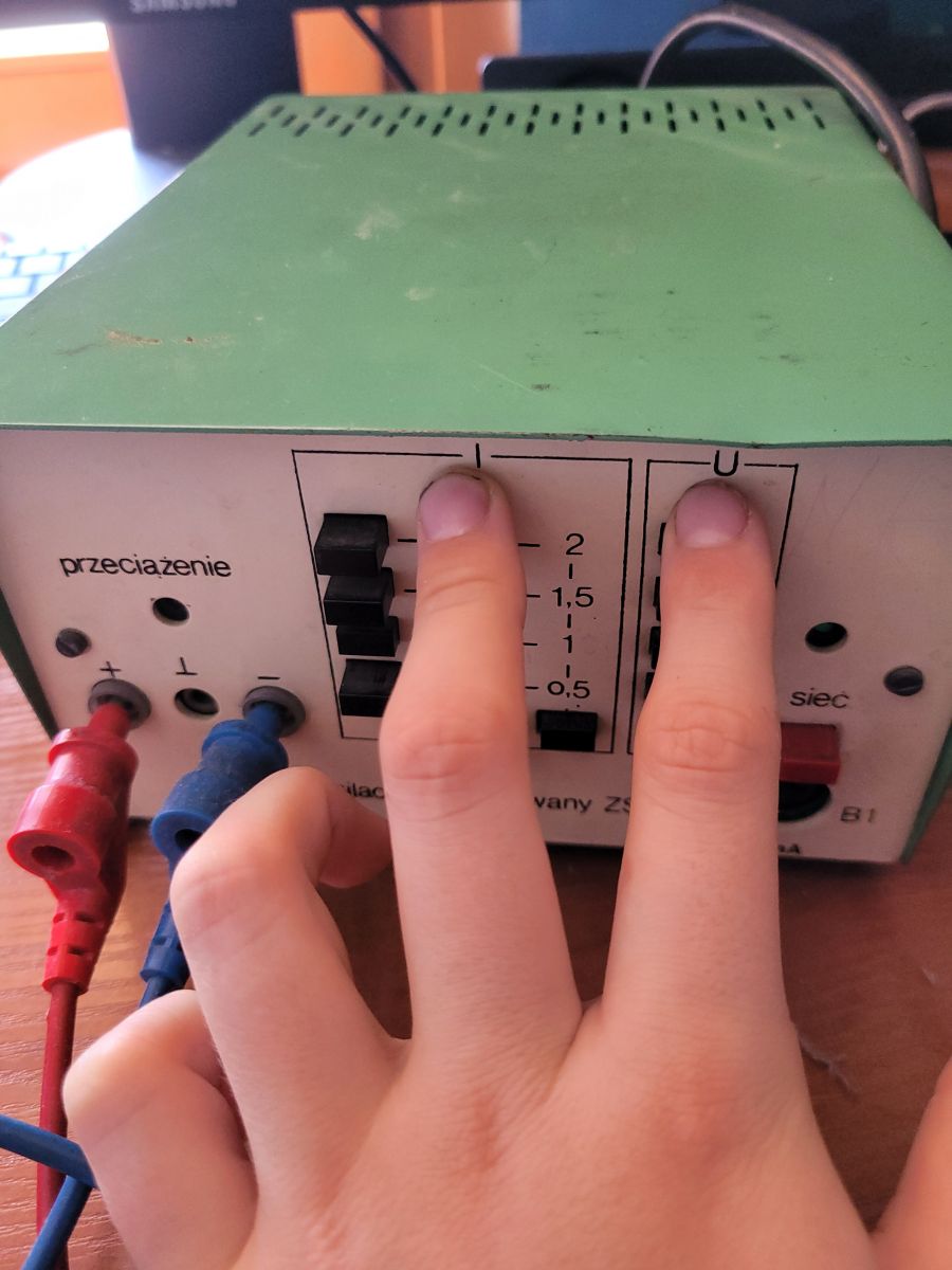

    Na obrazku pokazuję, o co mi chodzi.
    Na I zaznaczyłem 1, a na U wszystkie (8,4,2,1), ile to daje woltów i amperów? Tyle zasila mój wentylatorek, a chcę kupić normalny zasilacz wyglądający jak od laptopa.

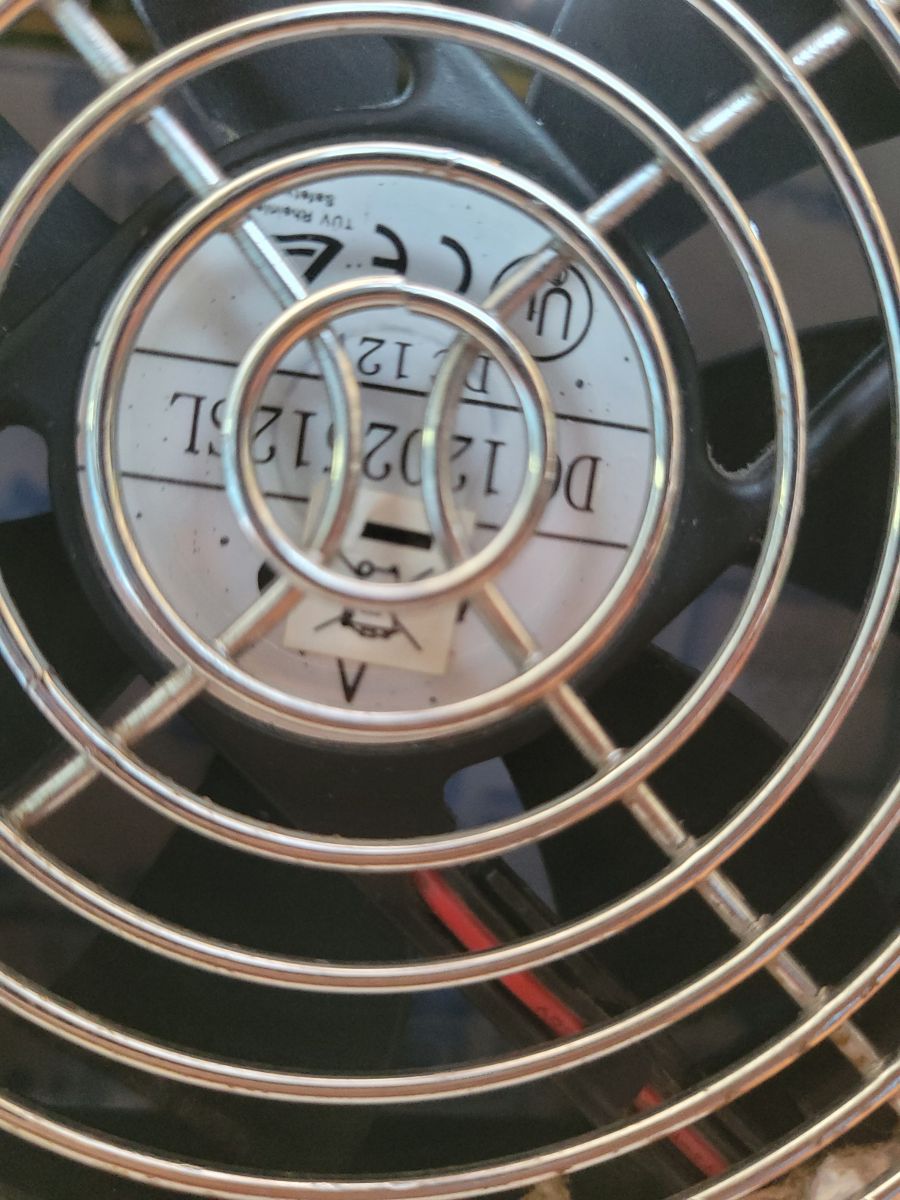

    Chcesz kupić zasilacz do zasilania wentylatora? Podaj model lub zrób zdjęcie i się dobierze zasilacz do niego.
    DC 1202512SL DC 12V
    Tak jest napisane.

    Mario2123 napisał:
    Czyli ile woltów i amperów?
    Kolego przyciskami pod I ustawiasz maksymalne natężenie prądu zasilacza od 0,5 A do 2,0 A. Zrób zdjęcie, co znajduje się pod U.

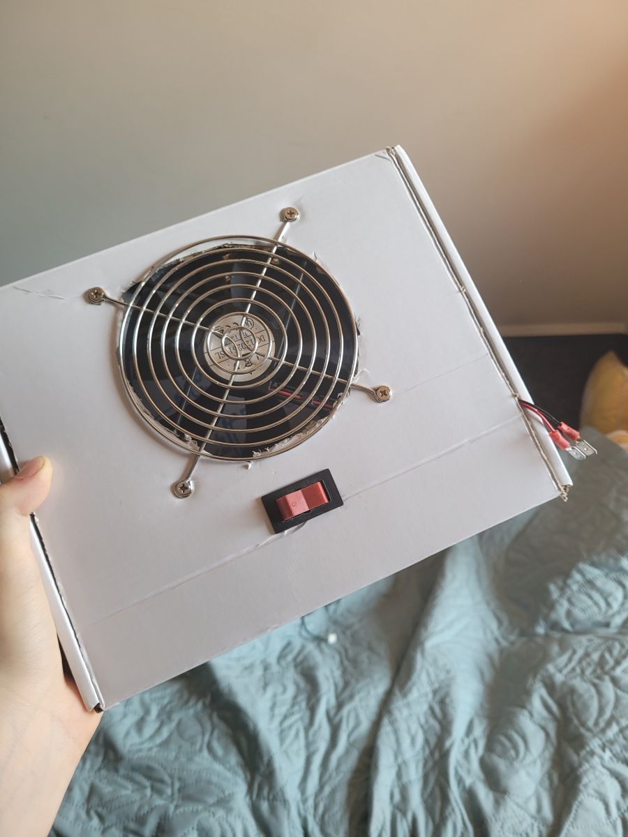

    Bo wpadłem na pomysł i zrobiłem "klimatyzator/wiatraczek".
    Zasilacz stabilizowany ZST-1 z PRL - co to jest I, a co to jest U i mój projekt

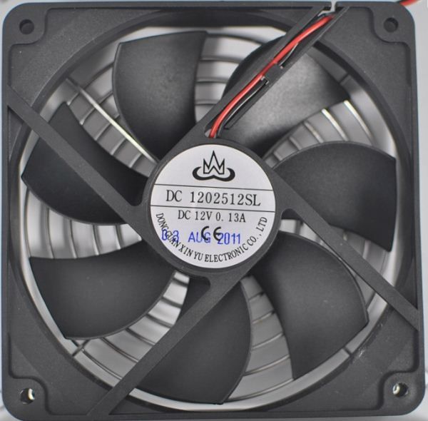

    Mario2123 napisał:
    DC 1202512SL DC 12V
    Czy to jest taki wentylator?
    Jeśli tak, to potrzebujesz zasilacza na 12 V i wydajności prądowej 0,13 A (130 mA). Czyli zasilacz 2-watowy będzie odpowiedni.

    Świetnie....Widzę, że pod U masz dostępne napięcia wyjściowe od 1 do 8 V.
    Moderowany przez gulson:
    Raport: W tym zasilaczu jest nastawnik "binarny". Wciśnięto 8, 4, 2 i 1, więc ustawione jest napięcie 15 V. Zadajnik prądu działa na tej zasadzie, tylko dwa piony nastaw 0,1 i 0,5 to przełączniki wzajemnie wykluczające się (albo jeden, albo drugi).

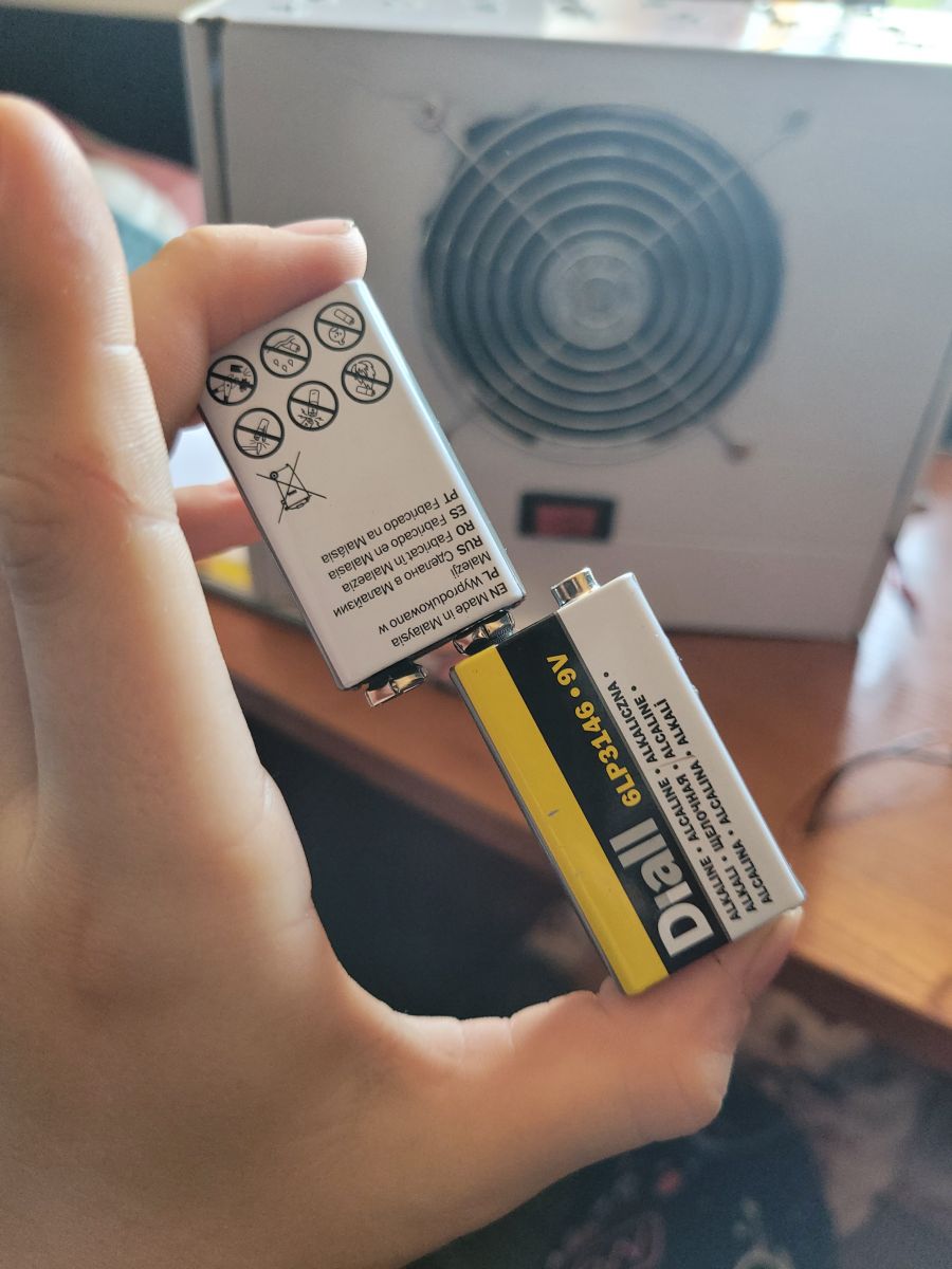

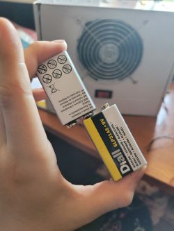

    Ok dziękuję a można jakoś jeszcze pod baterie? Bo planuje zrobić przełącznik baterie/prąd tylko w sumie też nie wiem jak go zrobić
    Aha, bo ja go podpiąłem pod 15 V, a potem chwilowo pod 18 V (2 baterie takie ze zdjęcia).

    Mario2123 napisał:
    a potem chwilowo pod 18v (2 baterie takie że zdjęcia)
    Spalisz ten wentylatorek, jak wiatraczek ma być na 12V to ma być podpięte 12V ewentualnie +/- 10% napięcia znamionowego wiatraczka czyli 13.2V lub 10.8V.

    Szczerze to nie wiem czy się spali bo te baterie ledwo co naładowane bo wyjąłem z mikrofonów ponieważ kupiłem do nich nowe (ja taki informatyk, akustyk i nie nazwę się jeszcze elektrykiem bo nie wiem za dużo)

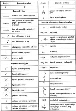

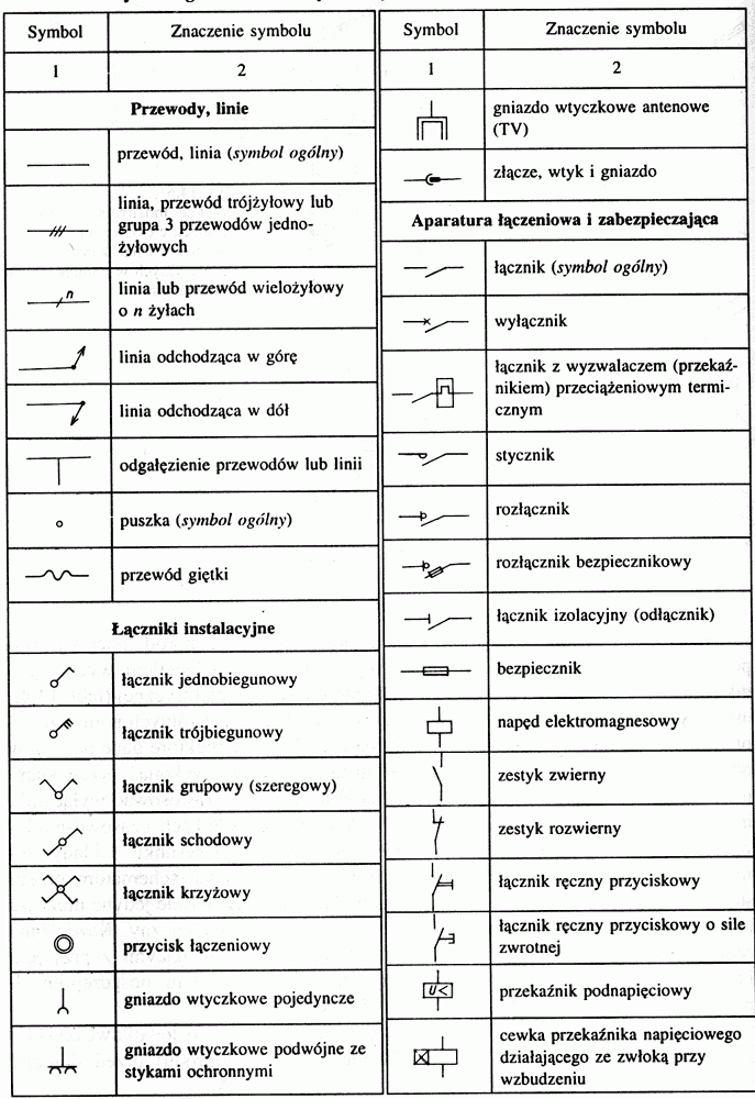

    Kolego @Mario2123 mam coś dla Ciebie. Warto byłoby się zaznajomić z tym.
    Zasilacz stabilizowany ZST-1 z PRL - co to jest I, a co to jest U i mój projekt Zasilacz stabilizowany ZST-1 z PRL - co to jest I, a co to jest U i mój projekt
    To są przykłady książek. Mają dobre recenzje. Powinieneś sobie je kupić.

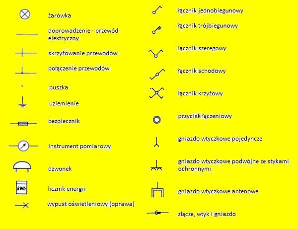

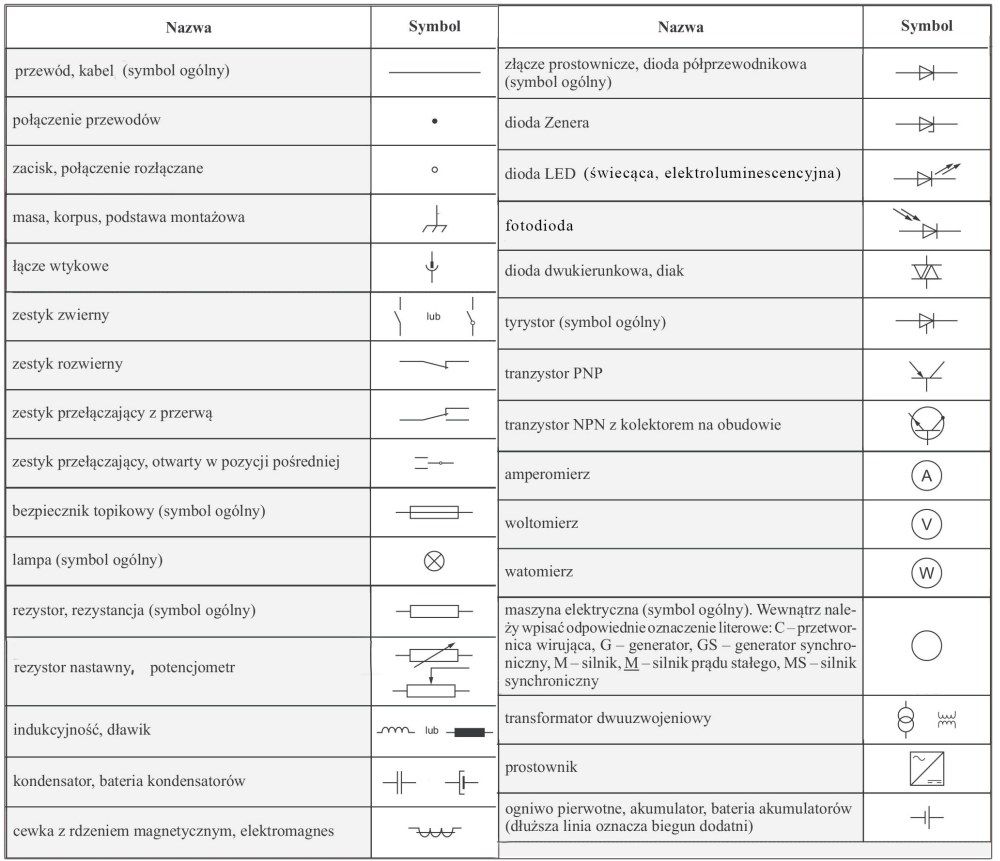

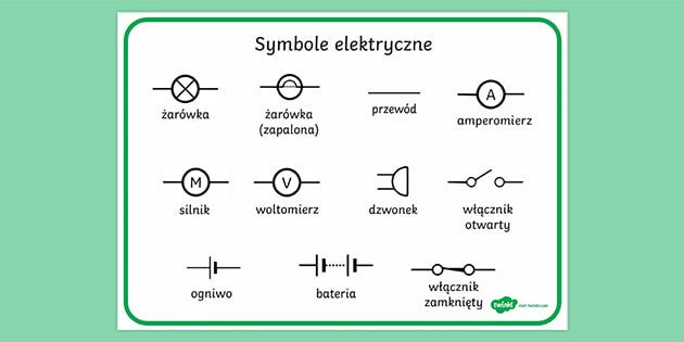

  • #18 20163225
    Mario2123
    Poziom 5  
    Posty: 91
    Ocena: 22
    Zasilacz stabilizowany ZST-1 z PRL - co to jest I, a co to jest U i mój projekt Zasilacz stabilizowany ZST-1 z PRL - co to jest I, a co to jest U i mój projekt Zasilacz stabilizowany ZST-1 z PRL - co to jest I, a co to jest U i mój projekt Zasilacz stabilizowany ZST-1 z PRL - co to jest I, a co to jest U i mój projekt
    Takie symbole?

  • #19 20163228
    gorki73
    Posty: 3619
    Pomógł: 548
    Ocena: 1072
    Mario2123 napisał:
    takie symbole?
    Tak bardzo dobrze, o to mi chodziło.

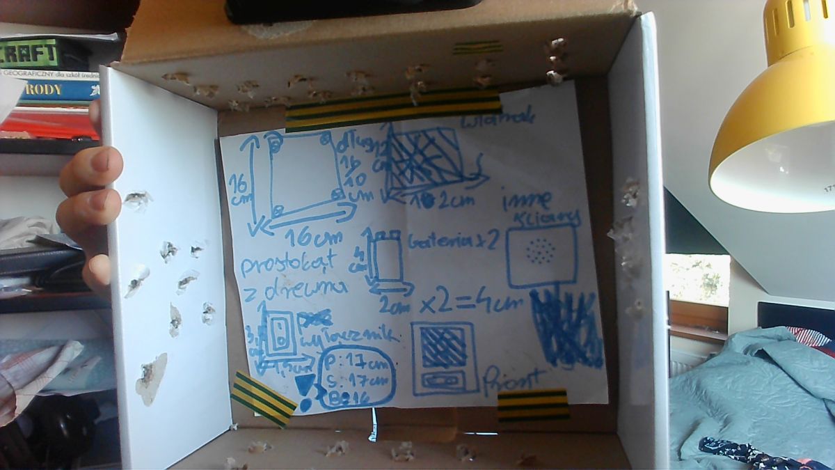

    To jest mój plan na pudełko i w ogóle.
    Najpierw miało być z drewna ale deski które miałem sie łamały, więc wpadłem na pomysł z kartonem.

    Mario2123 napisał:
    to jest mój plan na pudełko i wogóle
    No to już jest taki projekt "mechaniczny" obudowy, a najważniejsze przed Tobą, jak teraz zaprojektować połączenia między elementami i jakich przewodów użyć.
    To "pudełko" ma służyć do zamontowania wyłącznie wentylatora?

    I wyłącznika, i baterii.

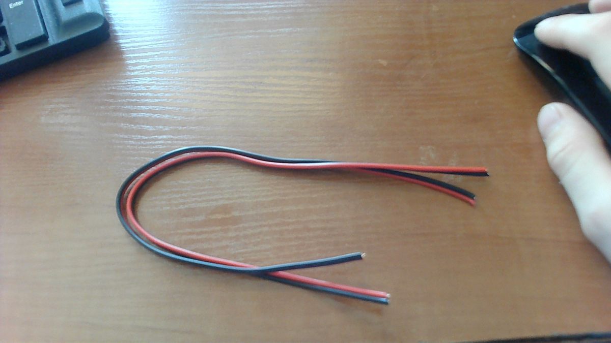

    Przewody mam takie:
    Jak będzie potrzeba to wezmę nowe/dłuższe.
    Lutownicę też mam.
