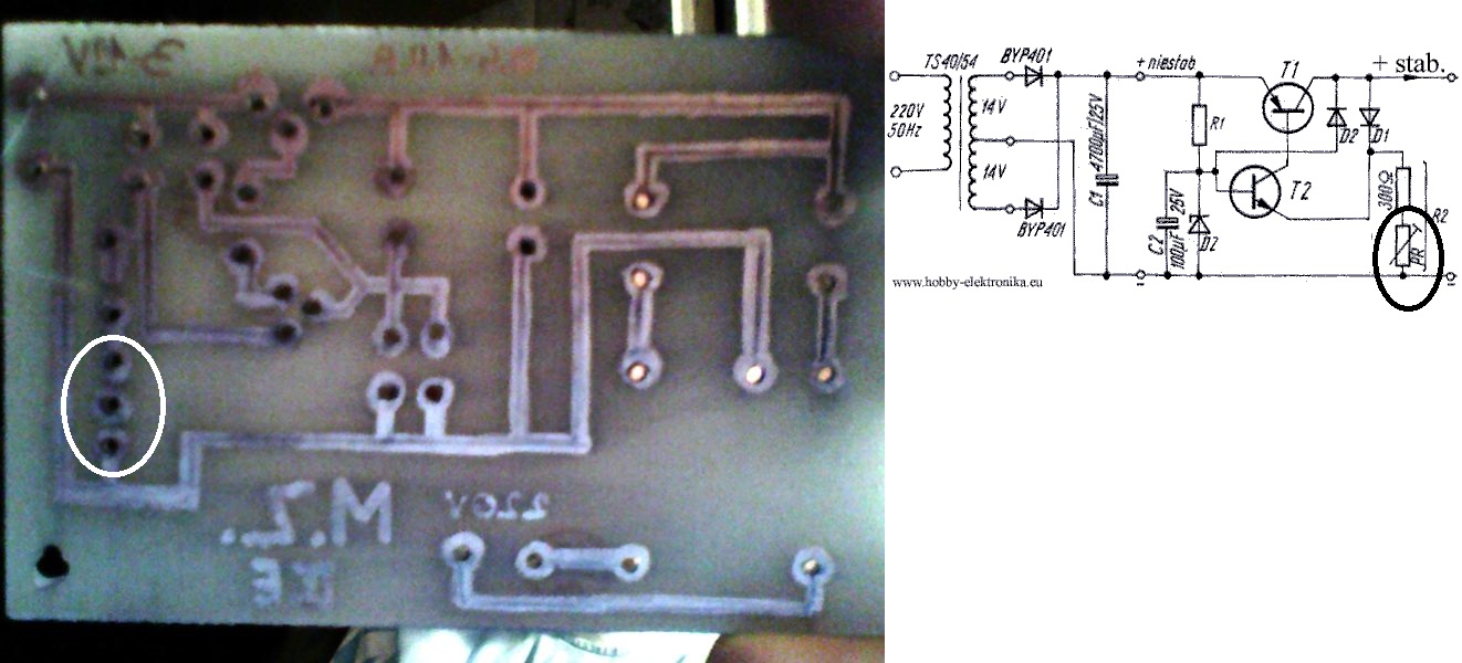

    Witam, mam ochotę od czegoś zacząć zabawę z elektroniką, więc chcę złożyć ten oto zasilacz stabilizowany
    Dwa pytania amatora do schematu zasilacza stabilizowanego
    problem w tym, że nigdzie nie jest opisany R1, wiecie jak go wyliczyć lub wiecie, jaki powinien być ?
    Drugi problem to czy na płytce PCB ścieżka idąca od C2 do bazy T2 ze ścieżką gdzie znajduje się dioda Zenera oraz R1 mają być ze sobą połączone, tzn. mają się przecinać czy nie?

    Czarna kropka oznacza połączenie. W tym wypadku 5 elementów.
    Ten rezystor dobiera się tak, aby płynący prąd nie spowodował przekroczenia mocy diody Zenera. Ułatwiam: w powyższym przypadku napięcie na C1 wyniesie niemal 20V, zaś napięcie na R1 = 20V - napięcie stabilizacji DZ. Dopuszczalne natężenie prądu obliczysz dzieląc moc diody przez jej napięcie stabilizacji, o ile dane katalogowe nie określają natężenia wprost. Pozdrawiam.

    Przy użyciu diody Zenera 12 V opór rezystora R1 może być w granicach 560-620 Ohm, a jeśli dioda 15V, to rezystor 330-360 Ohm. Moc rezystora 0,5-1w.Przy takim oporze rezystora prąd przez diodę będzie 12-15 mA.Te parametry są sprawiedliwe dla napięcia wtórnego uzwojenia transformatora 14-15V.

    Jeśli wtórne uzwojenie transformatora wydaje napięcie 14-15V to napięcie po prostowniczym mostku będzie 19-20V. Przy użyciu diody Zenera 12V opór rezystora R1 powinien być w zasięgach 560-620 Ohm.600 Ohm znajduje się w tych zasięgach. Moc rezystora wskazałem.

    Mam jeszcze pytanie co do tego potencjometru, mianowicie w mojej płytce zrobiłem 3 otwory na 3 nóżki potencjometru, a na schemacie nie widzę wyprowadzenia do trzeciej nóżki, tak dla pewności - mam normalnie potencjometr wlutować w te 3 nóżki, czy zrobiłem błąd i mam połączyć w tym wypadku tylko środkową nóżkę z jedną ze skrajnych? Nie chciałbym popełnić żadnej gafy przy pierwszym "projekcie własnym" :)
    Dokładnie tak, w innym przypadku starczył by ci zwykły rezystor.

    Ustal potencjometr do przeznaczonych dla niego otworów, przylutuj i połącz między sobą środkową i jedna z skrajnych nozek .
