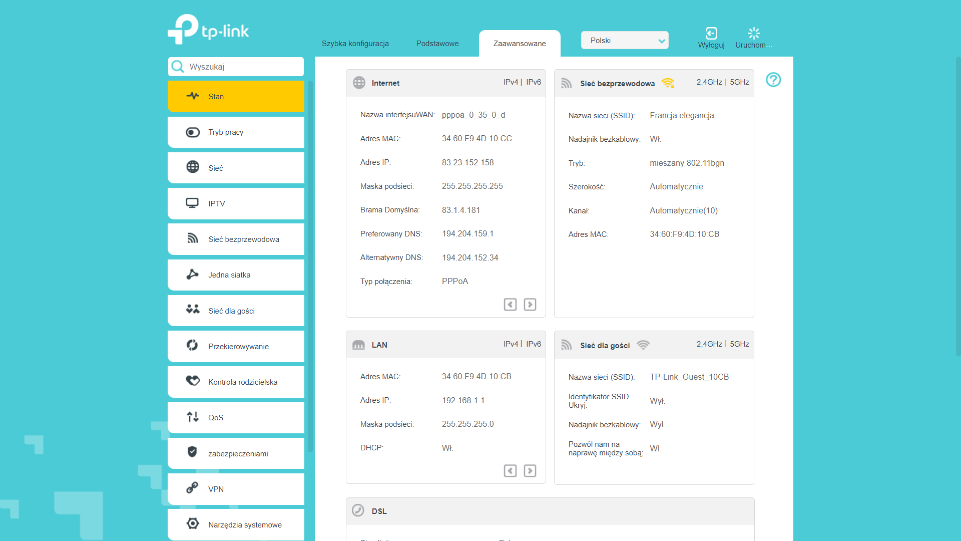

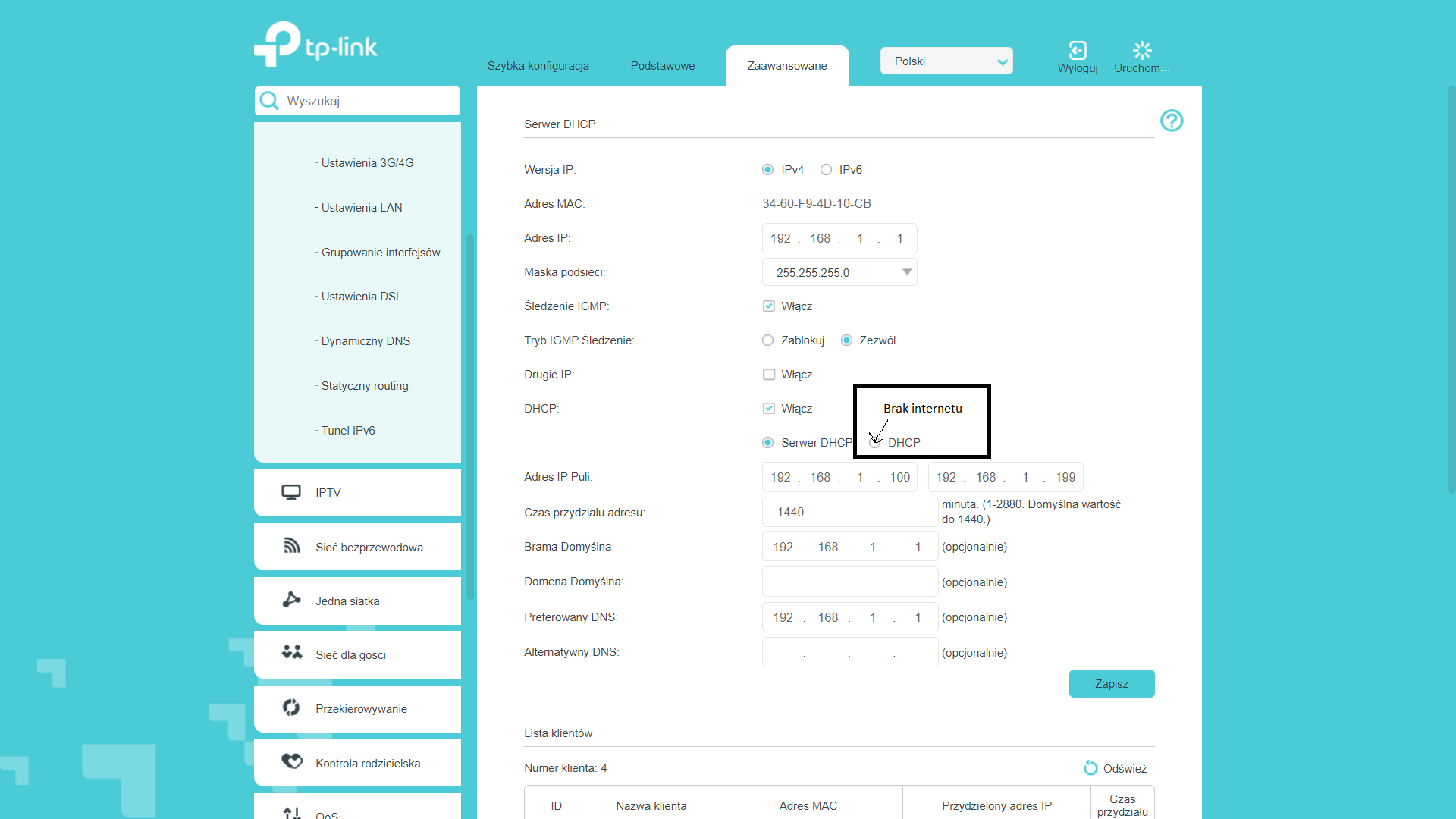

    Chce mieć dwa działające urządzenia na wi-fi, które archer od tp-link jest odbiorcą od Orange, a funbox ma drugą sieć do korzystania z neta.

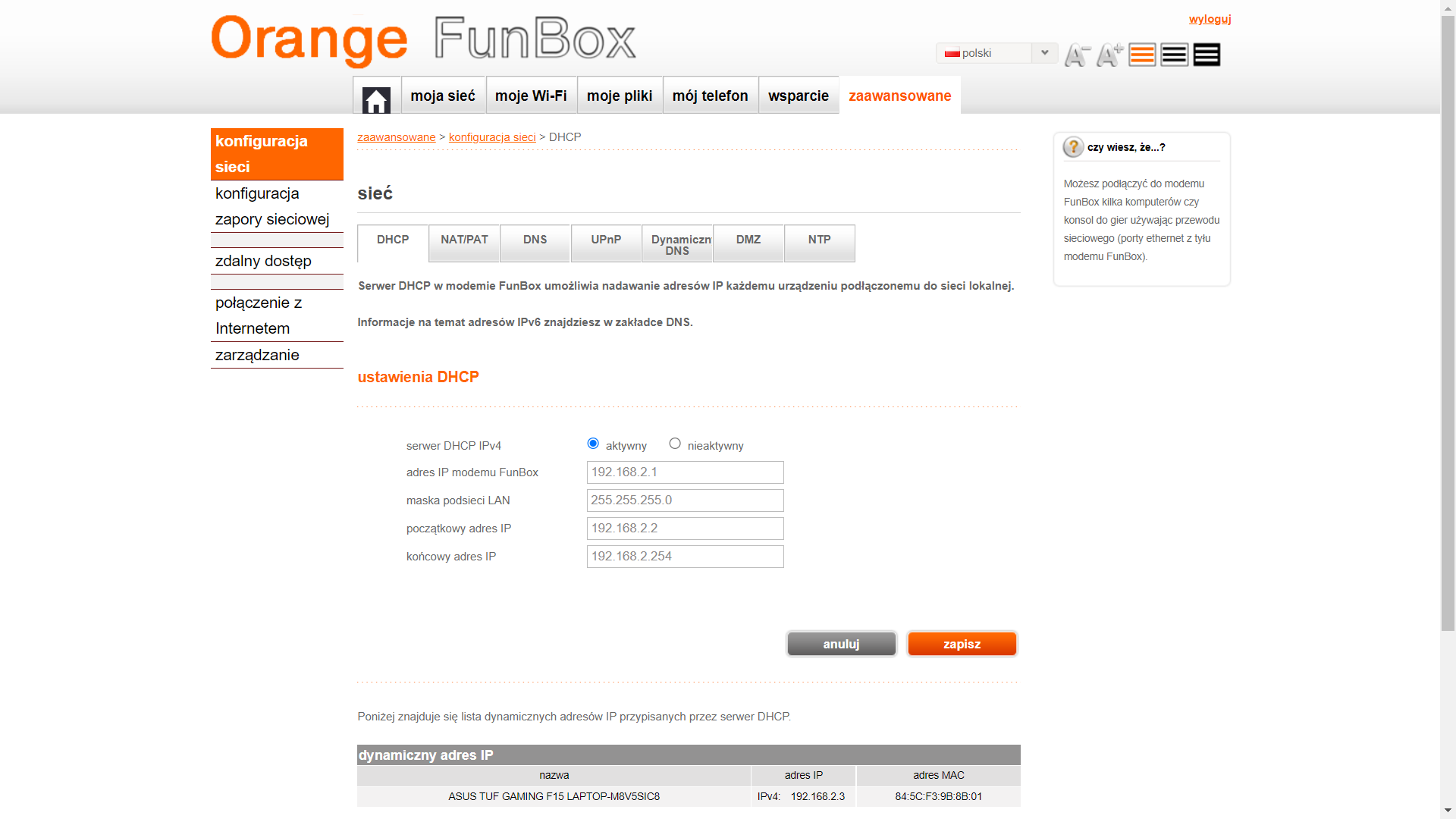

    Pytanie co robię nie tak, że nie mam w funboxie internetu. Archer jest skonfigurowany i ma internet. Funbox podłączony kablem rj45 eth5/wan do lan2 (archer) Wan na Funbox-ie świeci na zielono, a internet na czerwono. Adres Funbox zmieniony z 192.168.1.1 na 192.168.2.1

    Coś dalej źle robię. Gdy zmieniam DHCP w Archer od razu tracę internet. Dlaczego w Funbox 2.0 nie ma połączenia z siecią? Drugi sprzęt: Archer VR400.
    Jak DHCP jest wyłączone w Funbox jest bez zmian.

    Wyłączenie DHCP w FB nic nie zmienia

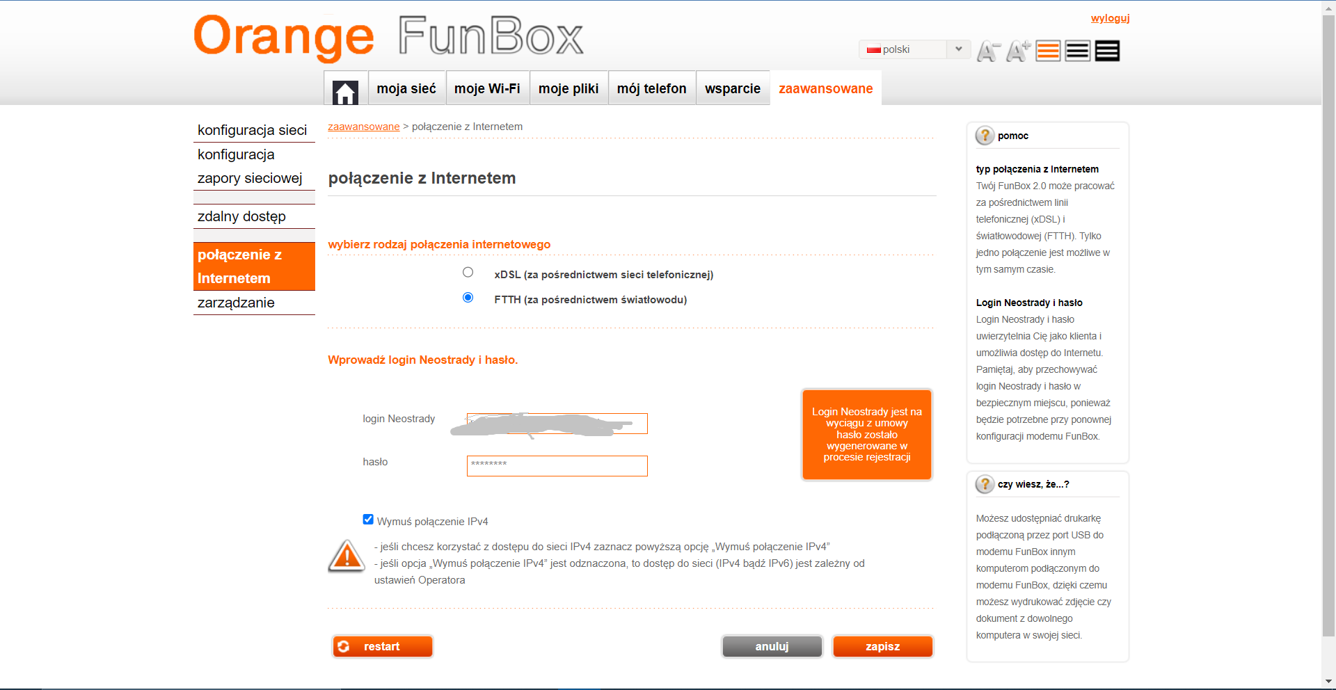

    W FunBoxie dalej masz ustawione, że ma się łączyć z Neostradą i jakieś hasła masz powpisywane. Przecież to ma nie mieć żadnego związku z Neostradą. Szukaj gdzieś opcji by pracował jako zwykły router lub AP. Problem masz w Funboxie i jego konfiguracji.

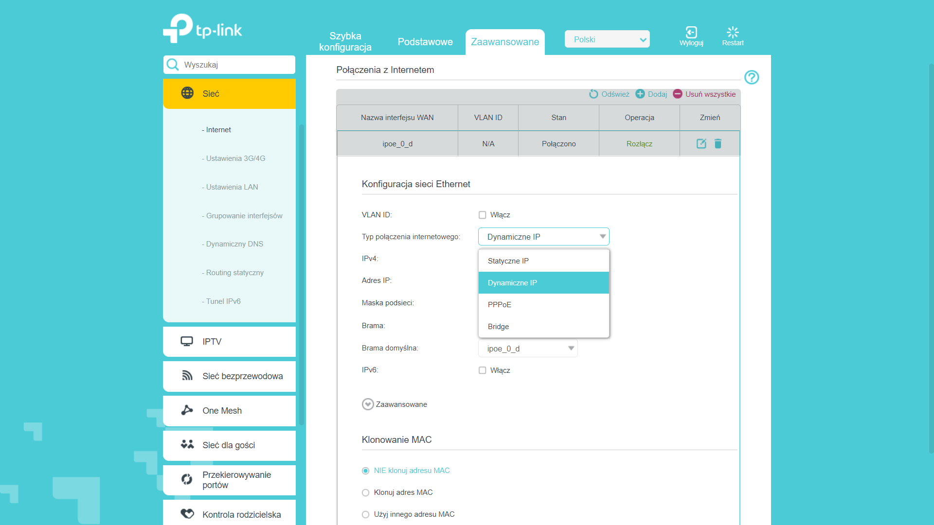

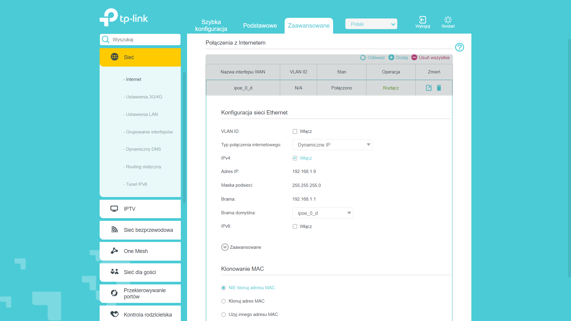

    Dzwoniłem po fachowcach i albo nie mają czasu, albo nie potrafią tego. Samemu zrobiłem Archer-a jako drugi ruter. Też nie szło uzyskać internetu, ale gdy dodałem dynamiczny IP, od razu pojawił się internet w Archer. Dlaczego w Funbox 2.0 nie ma połączenia z siecią? Drugi sprzęt: Archer VR400.

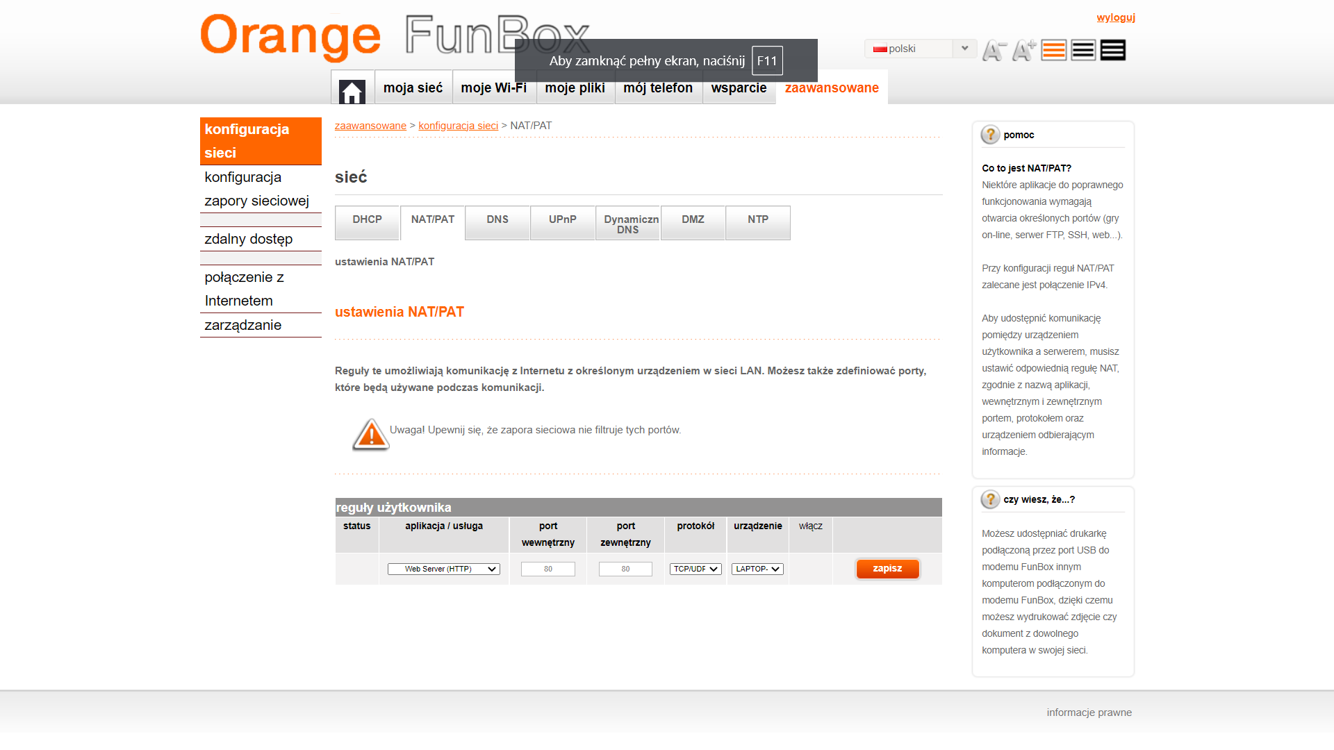

    Teraz co muszę zmienić w FB żeby uzyskał dostęp od Archer. Która zakładka NAT/PAT, DNS, UPnP, Dynamiczny DNS, DMZ, NTP?

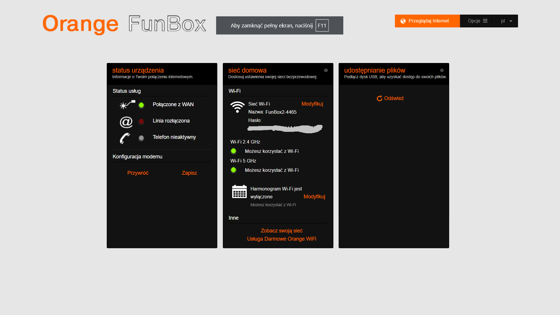

    Udał mi się rozwiązać brak internetu w drugim ruterze FB2.0. Trzeba było wejść w zakładkę DNS dopisać nazwę w odpowiedniej rubryce i na FB wcisnąć WPS i po kilku minutach sieć w dwóch urządzeniach sprawna.
    Archer i FB połączony kablem RJ45 LAN1>LAN1 Opcja w FB jako FTTH (światłowód)
    Przesłał bym ustawienia, ale gdy mam dostępny internet w FB nie mam możliwości podglądu do niego.
