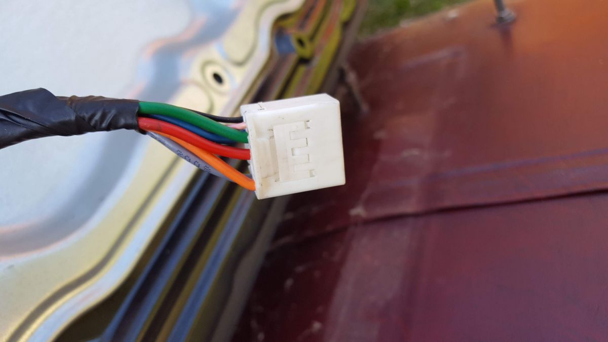

    W Internecie dla takiego przypadku można znaleźć porady żeby wymontować przycisk i przeczyścić w nim styki, albo psiknąć tam tzw. kontakt spray. Wyjąłem przycisk, rozlutowałem, rozłożyłem i przeczyściłem papierem ściernym i alkoholem, ale w moim przypadku niestety to nie podziałało.
    Badanie miernikiem pokazuje, że kiedy naciśnie się przycisk opuszczania szyby to na wtyczce silnika jest około 10V, natomiast w przypadku przyciśnięcia do góry na wtyczce jest około 0.01 V. Powinno to być 12 V (oznaczenie na tabliczce silnika na drzwiach).
    W przypadku szyby kierowcy napięcia dla obydwu kierunków są w okolicy 12.2 V.
    Sprawdzałem połączenia wtyczka-gniazdko i wydają się wszystkie łączyć.
    Czy ktoś ma pomysł co może być nie tak?

    Niestety kupiłem ten samochód w takim stanie i podobno jakiś mechanik mechanicznie zablokował tę szybę tak, żeby nie można było jej poruszyć (ja sam nigdzie nie zlokalizowałem tej blokady, ale faktem jest, że nie można opuścić tej szyby, więc jest to pewnie gdzieś pod blachą montowaną do drzwi).
    Żeby sprawdzić czy to problem kabli w łączeniu drzwi-słupek muszę znowu rozebrać cały boczek, podłączyć miernik do wtyczki i poruszać kablami. Odezwę się jak to sprawdzę, ale pewnie zejdzie mi parę dni żebym znalazł na to czas.

    Mechaniczną blokadą szyby może okazać się precyzyjnie docięty :D kij od szczotki. Miałem tak kilka razy. Mimo zablokowania szyby jeśli silnik zacznie działać to na pewno to usłyszysz a po zdjęciu tapicerki drzwi nawet zobaczysz jak będzie napinał mechanizm w jedną lub drugą stronę.

    Przewody są sprawne (niestety, bo to byłoby najłatwiejsze do naprawienia). Zdjąłem ponownie tapicerkę żeby dostać się do przycisku sterowania drzwiami. W gumie pomiędzy drzwiami a słupkiem jest złącze. Rozłączyłem je i sprawdzałem ciągłość przewodów buzzerem -- wszystkie przewodzą.
    Załączam zdjęcie wtyczki do przycisku sterowania szybą:
    Hyundai i30 FD 1.4 benz 2009 r - Niedziałające podnoszenie szyby pasażera
    Czarny i różowy to masa, pomarańczowy i szary idą do silnika napędu szyby, w czerwonym (po włączeniu zapłonu) jest około 12 V. Nie wiem po co są niebieski i zielony.
    Cały czas jest tak, jak pisałem we wcześniejszej wiadomości -- po wciśnięciu przycisku w dół pomiędzy szarym i pomarańczowym jest ok. 10 V, po wciśnięciu przycisku w górę ~0 V.
    Na płytce PCB przycisku nie ma żadnych elementów aktywnych czy pasywnych (jeden rezystor do świecącej diody), więc domyślam się, że po zwarciu odpowiednich styków na płytce odwrotne napięcie jest zadawane przez jakiś sterownik i prawdopodobnie to tam jest problem. Czy może to się znajdować w panelu sterowania szybami po stronie kierowcy?
    Ewentualnie problem może tkwić w samym złączu i tych dwóch przewodach (niebieskim i zielonym). Niestety nie próbowałem sprawdzić czy samo złącze dobrze przewodzi.
