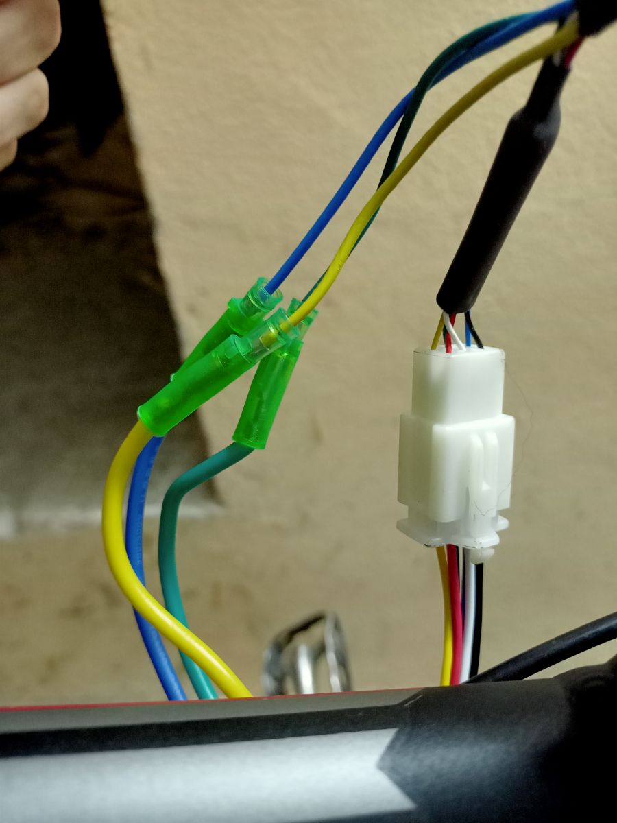

    Dzień dobry
    zakupiłem nowy zestaw do roweru elektrycznego lecz jest problem po uruchomieniu go silnik automatycznie zaczyna działać lecz nie obracaną kołem czy jest coś źle podpięte czy to wada fabryczna

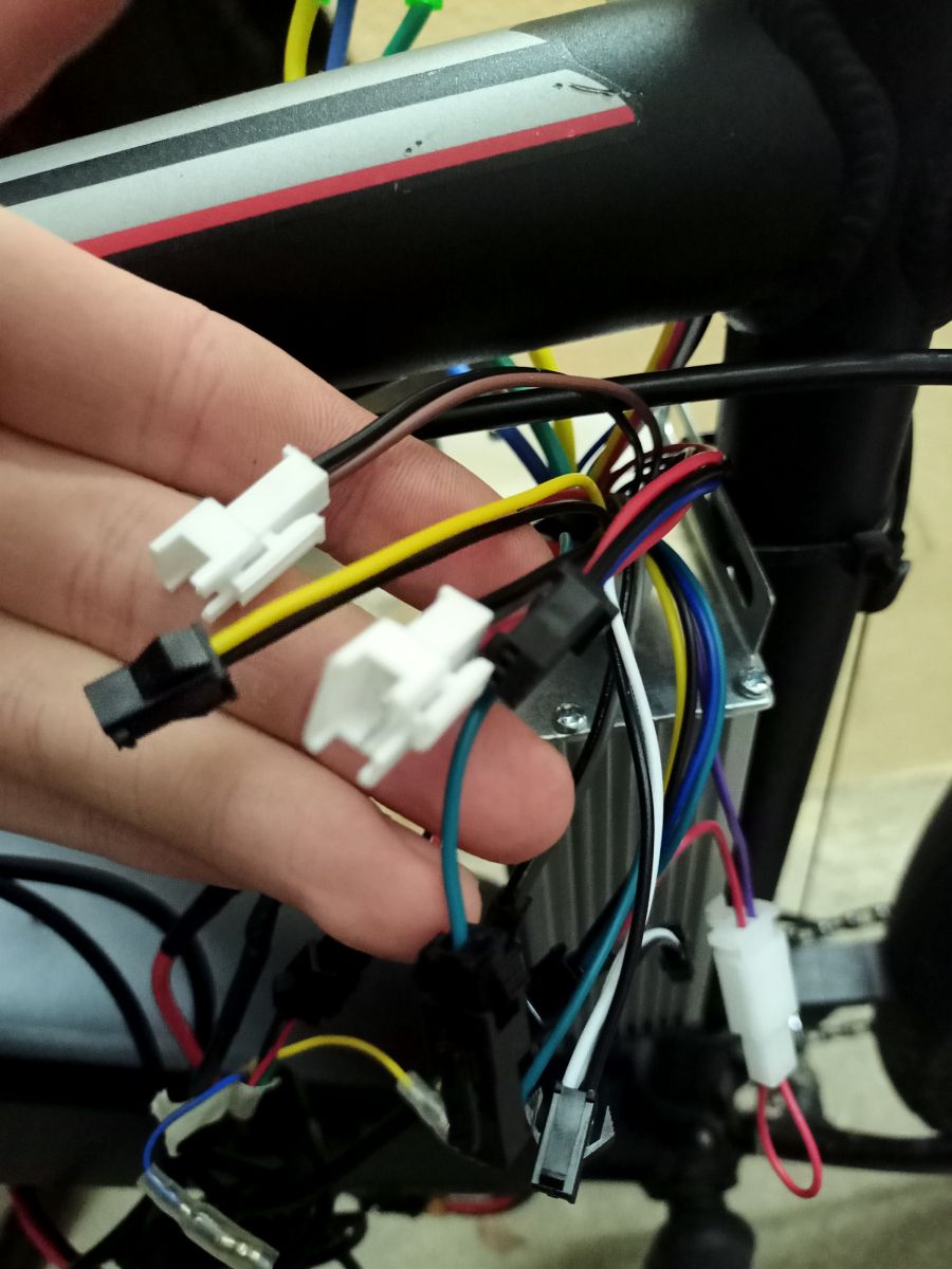

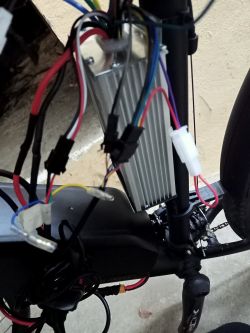

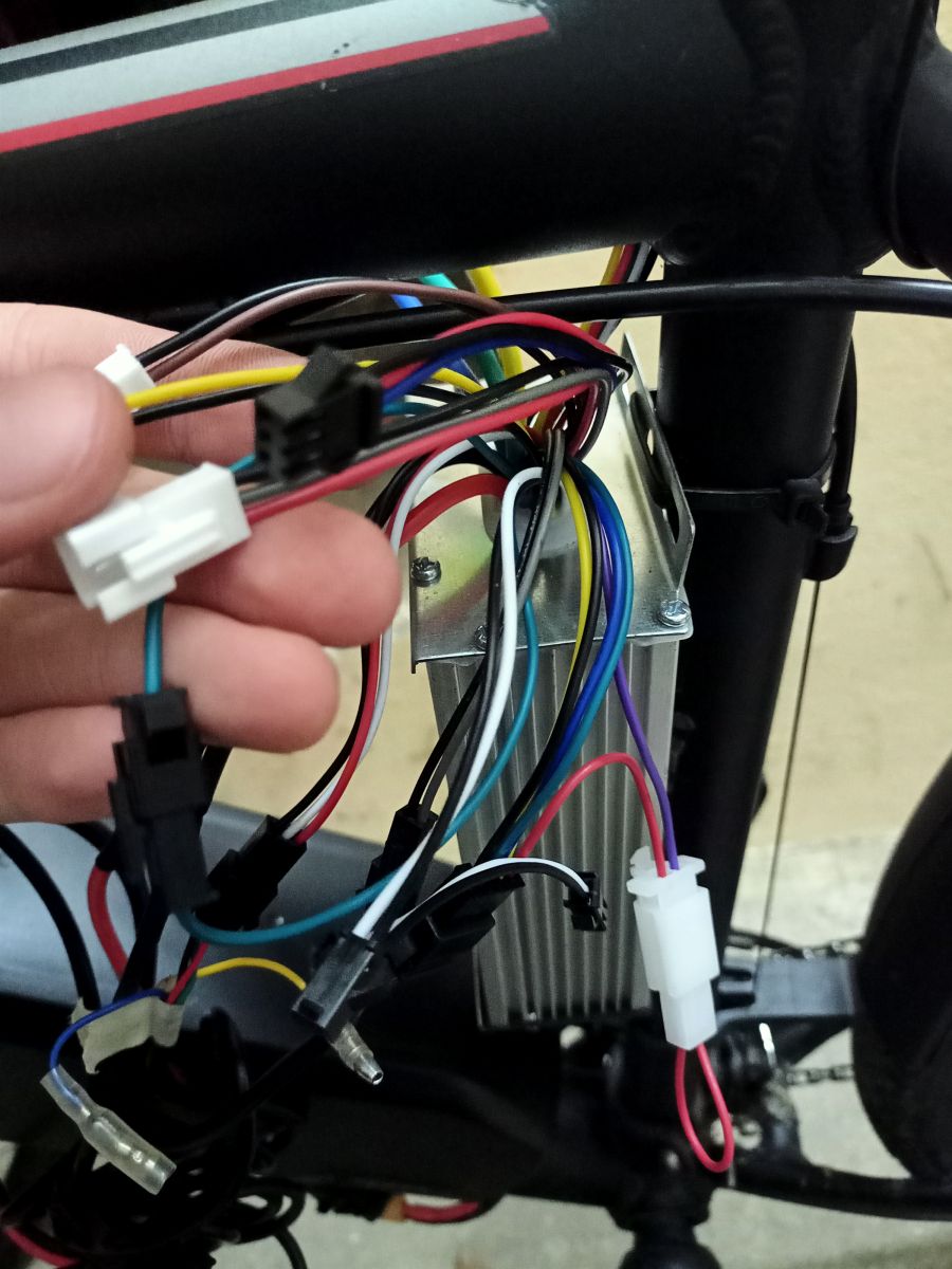

    Nadal nie wiem co jest u ciebie za problem, nie opisałeś go zrozumiale, nie ma pewności czy wszystko jest prawidłowo połączone. Jaka bateria jaki BSM moze zdjęcia połączeń sterownika z dodatkami.

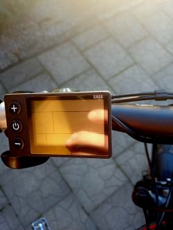

    Problem polega na tym że po załączeniu roweru na wyświetlaczu pokazuję że jedze 14kmh i słychać że silnik chodzi ale nie obraca kołem tak jakby było w środku jakieś sprzęgło manetka działa wtedy silnik przyspiesz ale dalej koło stoi w miejscu

    czyli silnik buczy?
    da się wtedy pokręcić kołem?
    Odepnij wtyczkę z czujnikami Hala i sprawdź
    Sprawdź napięcie na przewodach fazowych które idą z kontrolera do silnika.
    Zmierz opór rezystancję silnika miedzy przewodami fazowymi.
    Możesz zamienić 2 przewody fazowe i zobaczyć reakcje silnika bez Hali
