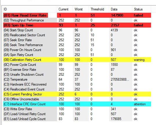

    Cześć,
    W zdecydowanej większości odzyskałem dane dzięki DMDE.
    W HD wykonałem zerowanie dysku. Podpiąłem bezpośrednio pod SATA ale laptop już nie chce uruchomic dysku więc nie zeskanuje go w MHDD.
    W HD Tune zrobiłem SMART. Nie do końca się na tym znam, ale dysk chyba do wyrzucenia?
    HD Tune Pro: ASMT USB 3.0 Destop H Health
    ID Current Worst ThresholdData Status
    (01) Raw Read Error Rate 1 1 51 147900 failed
    (02) Throughput Performance 252 252 0 0 ok
    (03) Spin Up Time 93 1 25 2157 failed
    (04) Start/Stop Count 96 96 0 4139 ok
    (05) Reallocated Sector Count 252 252 10 0 ok
    (07) Seek Error Rate 252 252 51 0 ok
    (08) Seek Time Performance 252 252 15 0 ok
    (09) Power On Hours Count 100 100 0 901 ok
    (0A) Spin Retry Count 252 252 51 0 ok
    (0B) Calibration Retry Count 100 100 0 507 warning
    (0C) Power Cycle Count 99 99 0 1550 ok
    (BF) G-sense Error Rate 100 100 0 87 ok
    (C0) Unsafe Shutdown Count 252 252 0 0 ok
    (C2) Temperature 64 37 0 270583988254 ok
    (C3) Hardware ECC Recovered 100 100 0 0 ok
    (C4) Reallocated Event Count 252 252 0 0 ok
    (C5) Current Pending Sector 252 6 0 0 ok
    (C6) Offline Uncorrectable 252 252 0 0 ok
    (C7) Interface CRC Error Count 100 100 0 4 attention
    (C8) Write Error Rate 100 100 0 341 ok
    (DF) Load/Unload Retry Count 100 100 0 507 ok
    (E1) Load/Unload Cycle Count 83 83 0 179085 ok
    Health Status : warning
    • A-Data NH92, Samsung HM321HI - Błędy, naprawa czy odzyskiwanie danych? SMART.jpg (65.26 KB) Musisz być zalogowany, aby pobrać ten załącznik.

    kaleron
    Posty: 7037
    Pomógł: 959
    Ocena: 2318
    Słabo to wygląda. Jeśli uważasz, że warto inwestować w ten dysk czas i wysiłek, wykonaj pełny skan powierzchni...ale długi czas wykonywania kopii posektorowej wskazuje, że nie warto...

    hackman1
    Poziom 3  
    Posty: 9
    Zerowanie dysku trwało 2 dni. Obecnie leci skan błędów w HD Tune i przy 50% skanu mam już 8% bad sektorów. Remapowanie potrwa pewnie kilka dni :)
    Wydaje mi się jakby coś za każdym zapisywaniem na dysku uszkadzało go :)
    Skąd to się mogło wziąć?
    #8 20186697
    kaleron
    Posty: 7037
    Pomógł: 959
    Ocena: 2318
    Dysk może mieć bogatą historię degradacji powierzchni/defektów mechanicznych/niestabilnego zasilania. Po tym, co piszesz nie mam cienia wątpliwości, że nic z niego nie będzie.

    kaleron
    Posty: 7037
    Pomógł: 959
    Ocena: 2318
    hackman1 napisał:
    Chyba dramat?
    - niewątpliwie.
    hackman1 napisał:
    Opłaca się remapować?
    - zdecydowanie nie.
    hackman1 napisał:
    otworzyć dysk i zobaczyć jak wygląda w środku?
    - do celów dydaktycznych jak najbardziej się nadaje, bo do używania i tak nie rokuje.
    hackman1 napisał:
    może przez to padła elektronika
    - elektroniki się nie czepiaj - ona jest sprawna.
    hackman1 napisał:
    teraz sypie błędami?
    - to akurat jest winą degradacji powierzchni lub głowic magnetycznych. Bardziej stawiam na powierzchnię, ale te problemy mogą występować jednocześnie.
