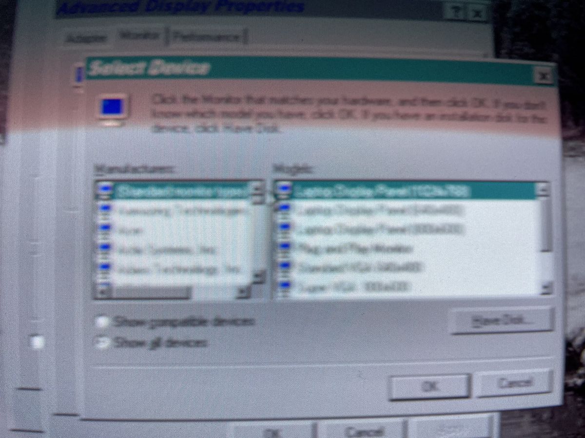

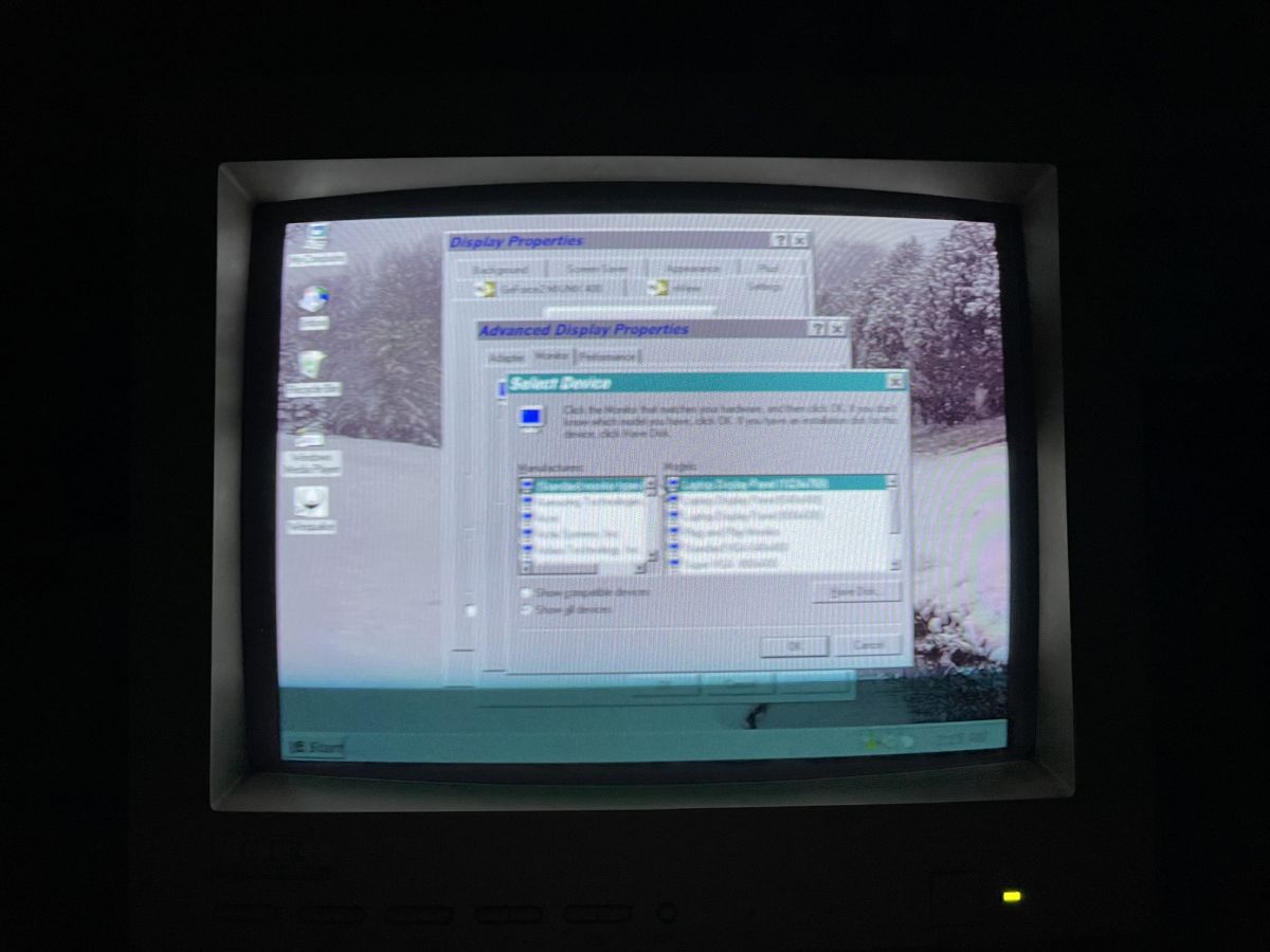

    Witam, zamówiłem dzisiaj monitor CTXa. Po bawieniu się w ustawieniach napotkałem zblurowany ekran, nawet nie pamiętam jak to zrobiłem.
    Więc jak to zresetować do ustawień fabrycznych? Lub jakiś inny pomysł? Nie da się po prostu tego używać.
    Prosze o pomoc Resetowanie ustawień fabrycznych w monitorze CTX 1451ELR - jak przywrócić ostrość? Resetowanie ustawień fabrycznych w monitorze CTX 1451ELR - jak przywrócić ostrość?

    Ustawieniami ? Nie wiem czy w MENU dało się regulować ostrość i raczej wątpię. Wydaja mi się, że może to być problem sprzętowy. Ostrość reguluje się zwykle potencjometrem lub potencjometrami na trafopowielaczu lub dodatkowym module, ale taka nagła zmiana ostrości na pewno oznacza jakąś usterkę. Może popękane luty. Trzeba uważać na wysokie napięcia w tamtej okolicy.
