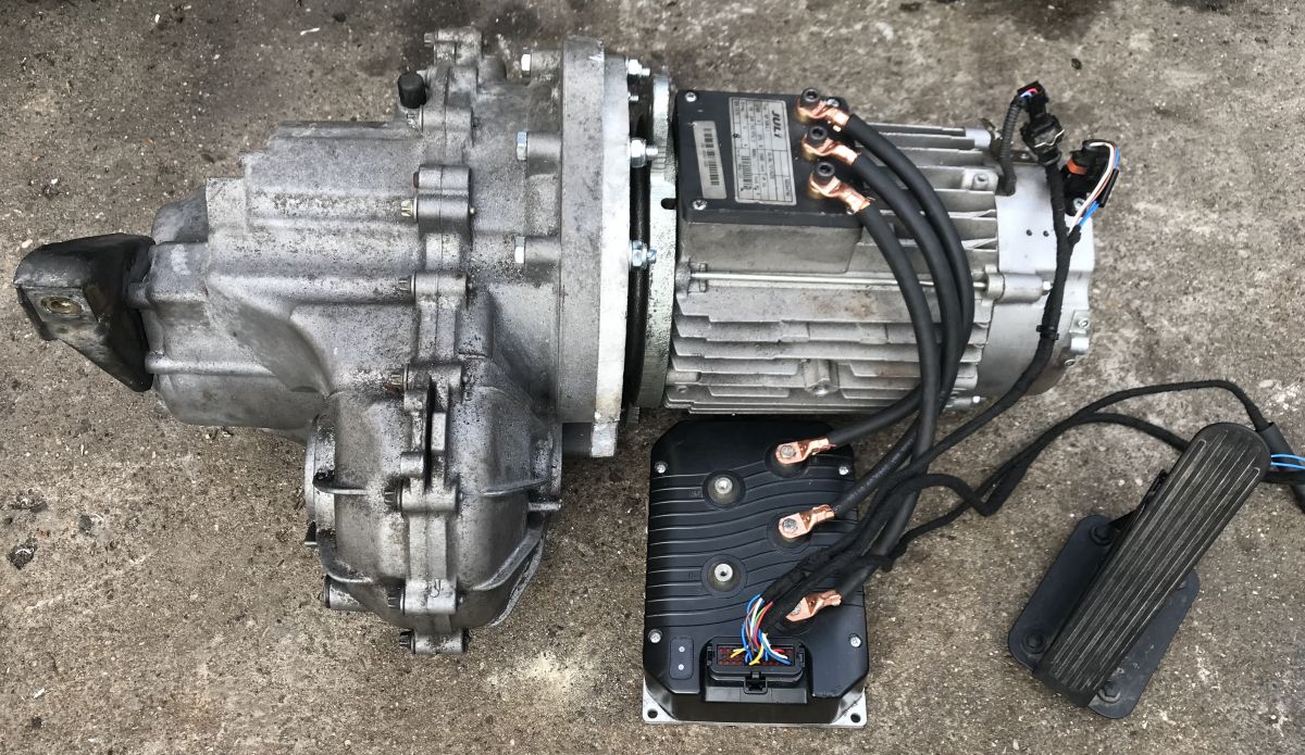

    Witam szanowne forum.
    Posiadam silnik z jakiegoś „paleciaka” bodajże junghenrich. To trójfazowy JULI 28V AC 89Hz 275A 10kW od pompy hydraulicznej, a jego tryb pracy to S3-15% przy pełnym obciążeniu więc pomimo tego faktu uważam że do mojego pomysłu się nada.
    Zamierzam zastosować go do napędzania lekkiego pojazdu.
    Wpadł mi też w ręce inwerter curtis 1234-2388. Dzięki pomocy kilku osób z Florydy zajmujących się na codzień obsługą i serwisem wózków golfowych udało mi się połączyć z sterownikiem na poziomie uprawnień „factory” czyli mam dostęp do wszystkich parametrów.
    Problem polega na tym że po podłączeniu osprzętu oraz zasilania wirnik się nie kręci.
    Potencjometr gazu podłączony i ustawiony prawidłowo, enkoder silnika także, czujnik temperatury silnika ok, kierunek obrotów zadany a silnik nie pracuje.
    Sterownik wykazuje tylko dwa błędy
    „CAN MESSAGE ERROR” i „VCL RUNTIME ERROR”
    Czy jest szansa że uda się ogarnąć jakoś temat?
    Do czego dokładnie odwołują się te błędy i jak temu zaradzić?
    Będę wdzięczny za jakiekolwiek zainteresowanie

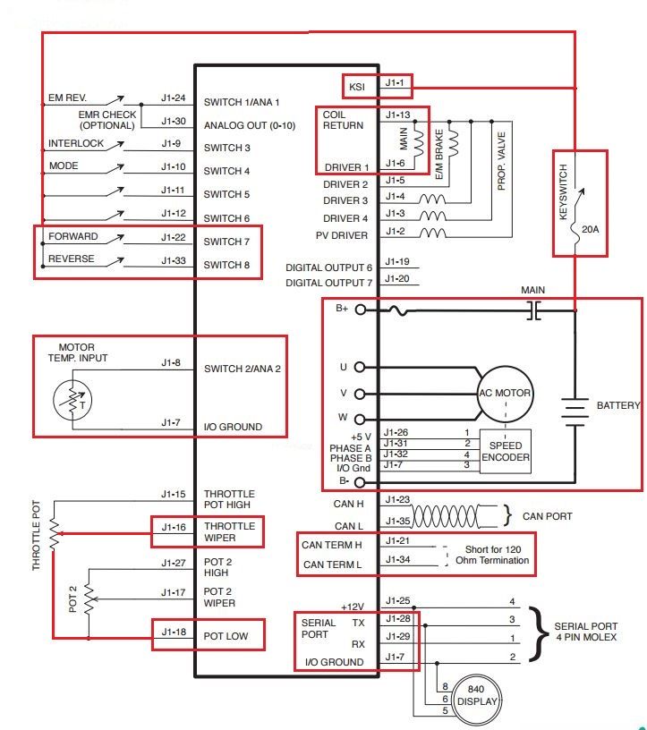

    Czy dało by się zamieścić schemat? Łatwiej było by się odnieść do konfiguracji która powinna być ustawiona.
  • #7 20178726
    YAD31
    Posty: 75
    Pomógł: 2
    Ocena: 38
    Proszę bardzo. Na czerwono zaznaczyłem osprzęt który u mnie jest podłączony.
    Curtis 1234-2388 - Dwa błędy na które nie mam sposobu
    Dodam że kiedy zmieniam wartość potencjometru "throttle" naciskając pedał gazu, widzę zakres tych zmian podczas monitorowania sterownika z poziomu oprogramowania 1314. Analogicznie jeśli odłączę jakiś komponent np. czujnik temperatury silnika, natychmiast pojawia się stosowny błąd.
    W międzyczasie dowiedziałem się że ten sterownik pochodzi z wózka Hyster bodajże E438.
    Może rozwiązaniem było by podpięcie jakiegoś modułu od tego paleciaka który odpowiada za komunikację z moim sterownikiem. Jedno jest pewne, curtis dostawał nastawy prędkości po szynie CAN tak był zaprogramowany. Więc nie była to jedyna elektronika w wózku.

    Ok, jakiś punkt zaczepienia już jest. Ze schematu wynika, że został pominięty włącznik bezpieczeństwa/ czujnik obecności operatora (interlock). Jakie opcje są dla niego ustawione ?

    Niestety podłączenie pin9 do zasilania nie przyniosło oczekiwanego skutku
    Zmieniałem też opcje interlock w ustawieniach bez powodzenia.

    Czy HDP/SRO Type (strona 1 i 8) nie powinny mieć takich samych wartości?
    Na stronie 9 - Main Enable jest ustawiony na OFF.
    When programmed On, the controller’s native software controls the main
    contactor when the interlock is enabled; when programmed Off, the
    contactor is controlled by VCL
    . Note: With Main Enable programmed Off,
    the controller will not be able to open the main contactor in serious fault
    conditions and the system will therefore not meet EEC safety requirements.
    Skoro są błędy VCL, proponuję przełączyć wszystkie opcje kontrolowane poprzez VCL na te kontrolowane przez system operacyjny sterownika.
    Jeśli to nie pomoże, pozostanie jedynie znaleźć kogoś, kto ma możliwość zaktualizowania oprogramowania w sterowniku na te bez ograniczeń nałożonych przez VCL
    Jak "interlock" został podłączony do sterownika? Na sztywno czy przez przełącznik?

    Interlock podłączyłem na sztywno, pin 9 do zasilania.
    Jest teraz wyłączony ponieważ zmieniałem wczoraj ustawienia z nadzieją że któraś z konfiguracji zadziała. Natomiast jeśli chodzi o HPD/SRO zostawiłem raczej parametry takie jakie były po resecie do ustawień fabrycznych. Nie chciałem ingerować w coś co nie jest dla mnie do końca jasne. Liczyłem na to że w praktyce podczas użytkowania metodą prób dojdę do optymalnych ustawień na moje potrzeby, a tu na samym początku rozczarowanie
    Generalnie potrzebuję tylko aby pojazd jechał do przodu i miał zmianę kierunku obrotów silnika.
    Nie potrzebuję rekuperacji, hamowania silnikiem itd.
    Kupując sterownik zagadnienie VCL było mi obce.
    Będę jeszcze próbować różnych konfiguracji z nadzieją że silnik ruszy.
