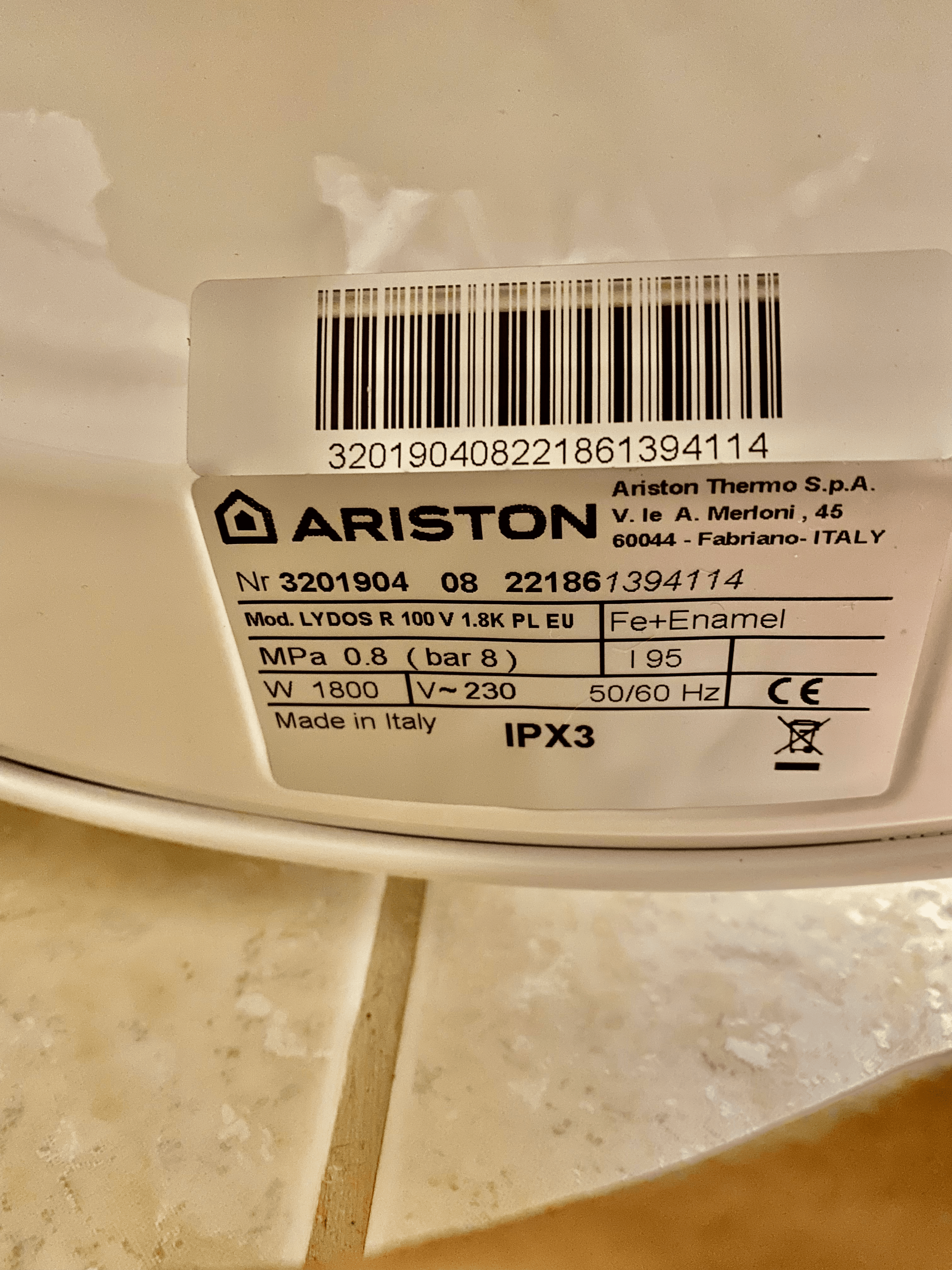

    Dzień dobry
    Mam nowy bojler - ariston lydos R, po odkręceniu ciepłej wody w kranach, a następnie zakręceniu, z bojlera wydobywa się dziwny odgłos - jakby buczenie. Dołączam nagranie dźwięku. Co to może być i czy to niebezpieczne?
    Będę wdzięczna za pomoc?
    • Bojler-dzwieki.mp3 (168.08 KB) Musisz być zalogowany, aby pobrać ten załącznik.

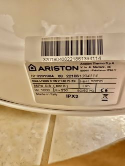

    Prawdopodobnie zawór bezpieczeństwa powoduje ten dźwięk. Proszę dodać zdjęcie tabliczki bojlera.

    Bojler ariston lydos R - nowy - dziwny odgłos po zakręceniu ciepłej wody
    Dziękuję za pomoc, zdjęcia dodane.

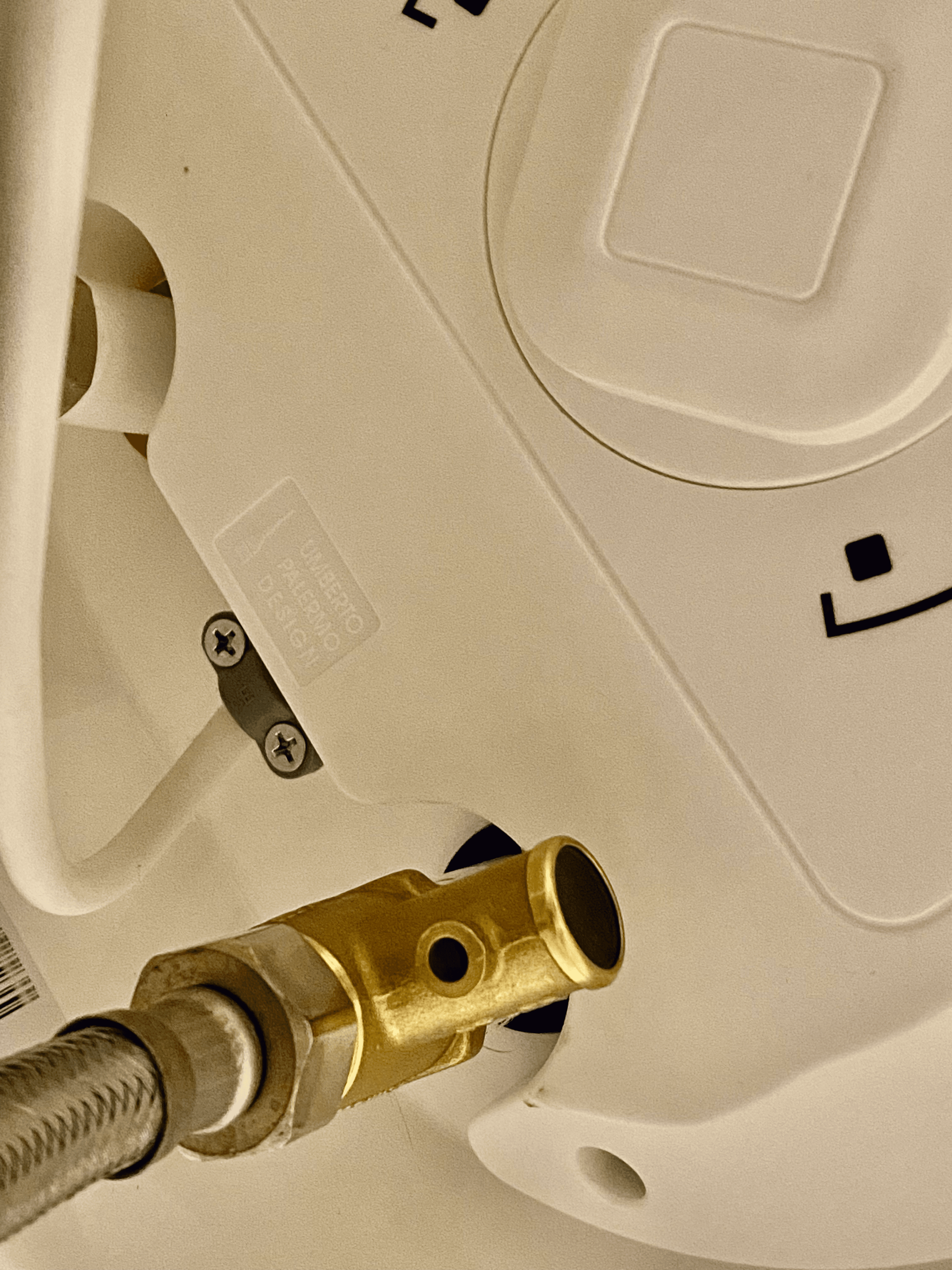

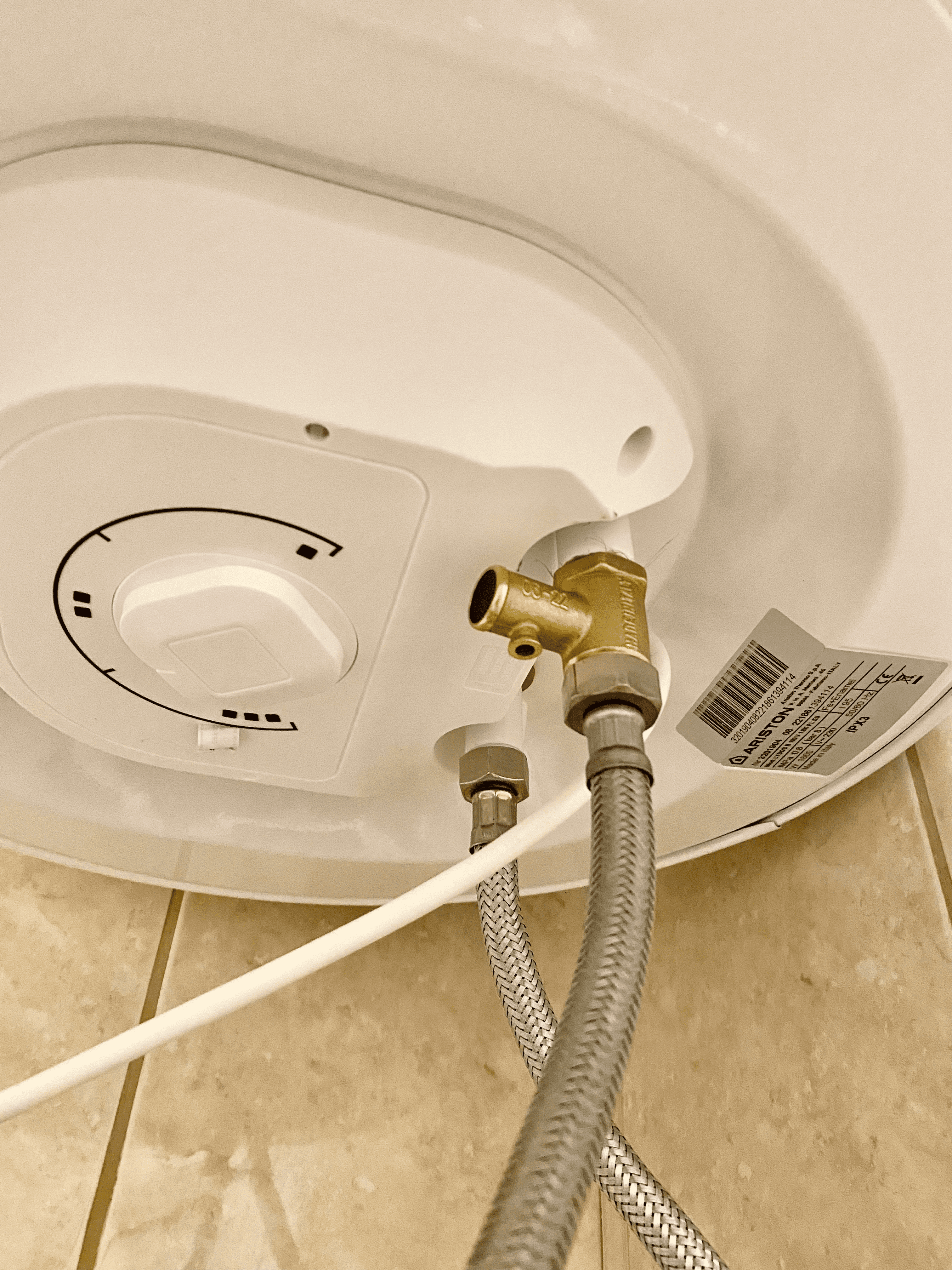

    Zawór bezpieczeństwa będzie miał wadę konstrukcyjną i dlatego przy jego pracy wydobywa się ten dźwięk. Nie będzie to mieć to wpływu na bezpieczeństwo użytkowania bojlera, ale nie wiem czy zawór zadziała prawidłowo w momencie awarii bojlera bo do tego celu został przeznaczony. Jeżeli bojler jest świeżo zainstalowany to poprosić osobę montującą bojler o wymianę zaworu na egzemplarz lepszej jakości. Przy tanich zaworach bezpieczeństwa czasem zdarzają się wady, ale oczywiście przy droższym również może wystąpić. Po wymianie zaworu dźwięk powinien zniknąć: https://swatt.pl/pl/zawor-bezpieczenstwa-12-do-bojlera-519
    Rozumiem, że dźwięk wystąpił od razu po montażu bojlera? Proszę dodać wyraźne zdjęcie zaworu bo albo to złudzenie albo brakuje w nim dźwigni. Czy tam jest dziura i widać sprężynę na zdjęciu zaworu?
    Nie ma dźwigni i jest tak jak Pan pisze, jest dziura i widać sprężynę (nie mogłam tego uchwycić na zdjęciu) Jak porównuje zawór z podanego linka, to w miejscu gdzie jest dźwignia u mnie jest jakby zaślepka, a sprężynę widać przez tą małą dziurkę ;) od spodu.Bojler ariston lydos R - nowy - dziwny odgłos po zakręceniu ciepłej wody

    Kto to Pani montował! 😱
    Zawór jest ewidentnie uszkodzony. Od razu do wymiany na nowy. Po wymianie proszę pamiętać by przynajmniej raz na 2 tygodnie poruszyć dźwignią i spuścić trochę wody by zawór się nie zastał, bo jak pisałem ma zabezpieczyć przed wybuchem bojlera w razie awarii sterowania grzałką. Jeżeli to montował zawodowy hydraulik to naprawdę wstyd go powinno być za taką fuszerkę.😔

    Proszę się upierać przy wymianie gwarancyjnej zaworu bo na swoją pracę powinien dać gwarancję o ile wzięła Pani rachunek bo jeżeli nie to lepiej poprosić choćby kolegę, sąsiada bo naprawdę wymiana zaworu nie jest skomplikowana o ile ma się trochę pojęcia w temacie. Usługa fachowca to będzie znów spory koszt bo dojazd itd. Zawór bezpieczeństwa 1/2 cala powinien być dostępny w Pani mieście w najbliższym sklepie wodno kanalizacyjnym bez problemu od ręki.
    PS. A jest możliwość naciśnięcia na ową zaślepkę? Jeżeli tak i będzie wypływać woda to jest to po prostu zawór bez dźwigienki, ale że i tak powoduje te niedogodne dźwięki to najlepiej go wymienić na egzemplarz wolny od wad.

    Nie ma takiej możliwości, no chyba, że z jakąś dużą siłą, której nie mam, ale żeby aż tak to wątpię. Po Pana sugestiach i wskazówkach, ewidentnie zawór bezpieczeństwa do wymiany, nie działa.
