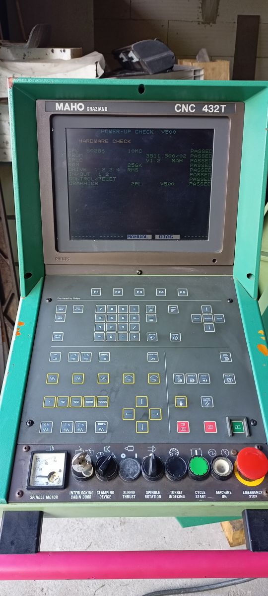

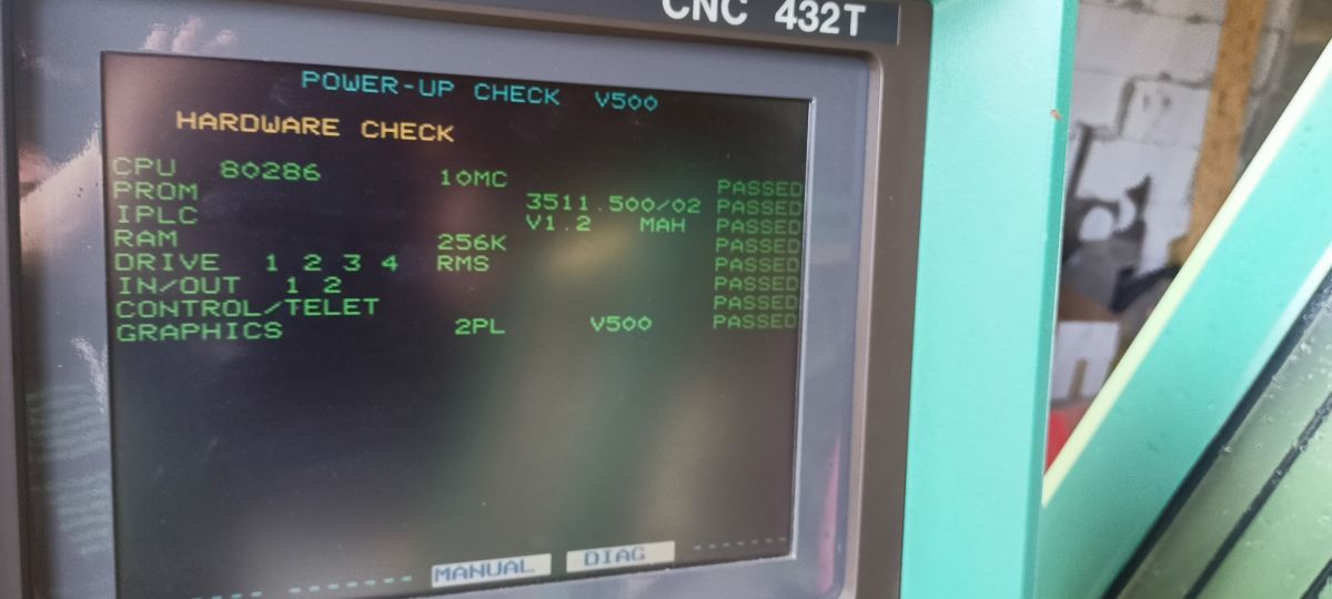

    Tokarka Maho Graziano GR200 na sterowaniu Philips CNC 432T z początku lat 90-tych . Aku (6V) od podtrzymania pamięci miało 0.4V czy to oznacza utratę stałych maszynowych? Maszyna startuje do takiego ekranu i dalej nic nie można zrobić , czy taka sytuacja oznacza utratę stałych maszynowych , jak widać nie ma żadnego błędu. Poszukuje do niej dokumentacji, schematów czy parametrów maszynowych może ktoś ma do takiego zabytku i zechciał by się podzielić.

    Przy takim napięciu podtrzymania pamięci, całkiem możliwe.

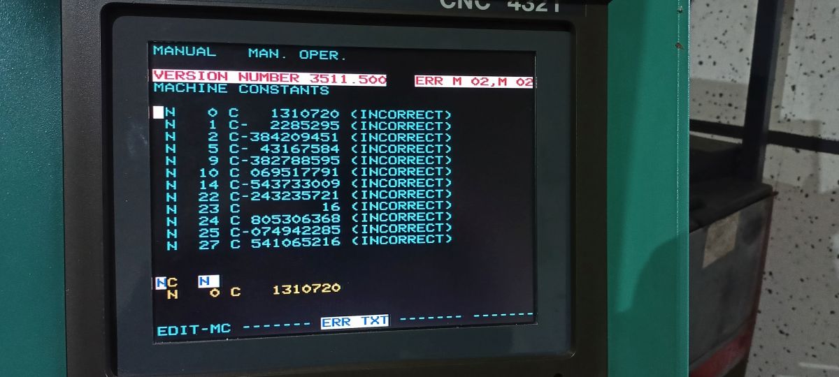

    Jak w takiej sytuacji wpisać parametry maszynowe (nie mam dostępu do żadnych opcji z poziomu pulpitu) ?
    Aktualizacja:
    Po wielu próbach udało się przejść dalej (przełącznik w szafie sterowniczej), na 100% stałych maszynowych nie ma. Wiec poszukiwane stale maszynowe do MAHO GRAZIANO GR 200 E w dowolnej formie.

    Masz podswietlone F3 i F4. Te przyciski nie dzialaja? Czy jakikolwiek przycisk dziala. Maszyna reaguje na cokolwiek?
    P.S.
    Napisalem bez przeczytania poprzedniego wpisu. Faktem jest, ze potrzebujesz parametry do niej. Producent istnieje, wyraza chec pomocy?

    Powoli do przodu, udało się uruchomić klawiaturę wiec teraz zostało wpisać ponad 1000 linii stałych maszynowych.Pewnie trochę to potrwa ale najpierw muszę je zdobyć. Z tego co wiem to Maho Graziano nie istnieje i nie wiem jaka firma przejęła po nich dokumentacje bo raczej ktoś przejął.

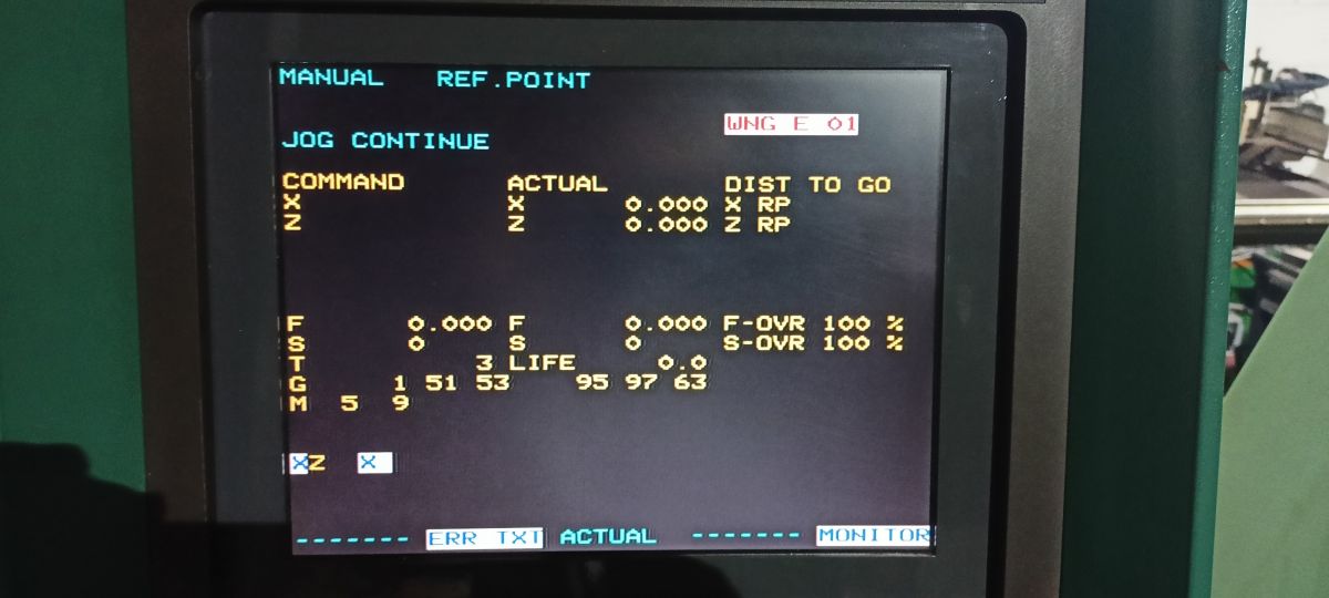

    Znalazła się dobra dusza co podrzuciła parametry od GR200 C (ja mam GR200 E).
    Wklepałem ręcznie,kilkunastu parametrów w dawcy w ogóle nie ma (wiec te zastąpiłem 0 lub najniższa wartością jaka system nie odrzucił).Efekt jest taki , ze mam kod błędu WNG E 01 a przy probie rozruchu na 2-3s załącza się silnik hydrauliki a następnie rozłącza się. Co to za dziwny błąd??
