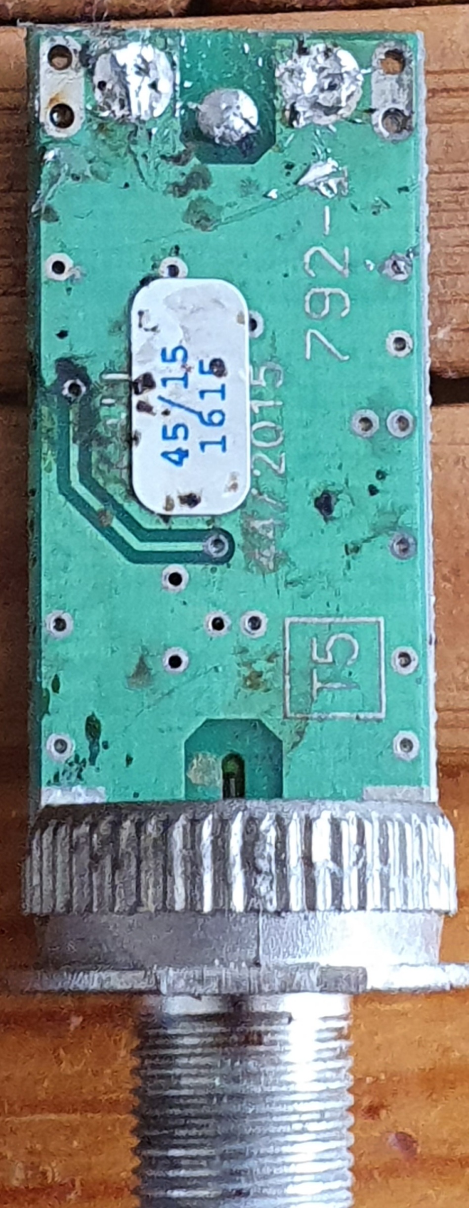

    Modyfikacja anteny DIGIT polegała na odlutowaniu płytki wzmacniacza i zastąpieniu jej symetryzatorem SA/IV-V/F firmy BADMOR.
    Symetryzator został umieszczony dokładnie w tym samym miejscu gdzie wcześniej był wzmacniacz.
    Zastosowałem symetryzator, gdyż taka była sugestia udzielona przez clubber84 na początku tego tematu.
    Niestety na forum zajrzałem ponownie dopiero jak robota była zrobiona.
    Załączam zdjęcia zdemontowanego wzmacniacza.
    • Ferguson Riva T30 - brak poprawnego odbioru MUX2 z nadajnika Chwaszczyno. 20220924_110340.jpg (638.44 KB) Musisz być zalogowany, aby pobrać ten załącznik.
    • Ferguson Riva T30 - brak poprawnego odbioru MUX2 z nadajnika Chwaszczyno. 20220924_110416.jpg (539.29 KB) Musisz być zalogowany, aby pobrać ten załącznik.

    Jak łatwo dojdziesz to możesz ten symetryzator przerobić na 75/75.
    No niestety tak jest z takimi zabawkami, w których robotę robi wzmacniacz.

    Niestety nie jestem na tyle biegły żeby dostrzec, że symetryzator jak rozumiem jest zbędny.
    Zasadnicze pytanie w tym momencie, czy jego usunięcie i zastąpienie złączem kablowym ma szansę polepszyć odbiór MUX3 (zredukować tłumienie), czy jest to z tego punktu widzenia bez znaczenia?
