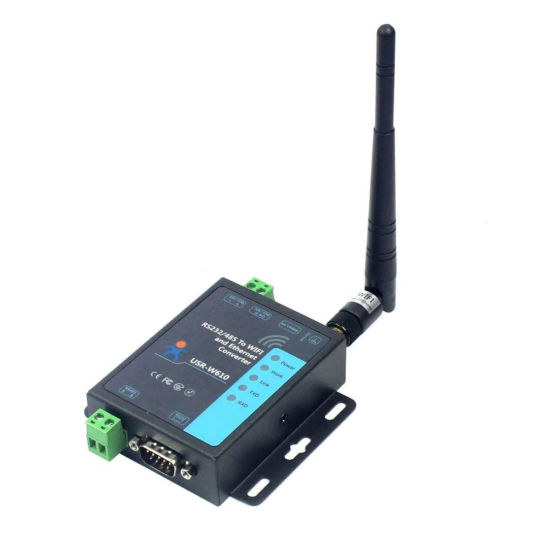

    No wiec musze przeslac sygnal z USB nadajnika do odbiornika z wejsciem RS485, jest to w fazie projektu i rozmyslam jak by to nalatwiej/sensownie osiagnac. Wymagany zasieg kilkanascie metrow. Co sie u mne zrodzilo w glowie wyglada mniej wiecej tak:
    Nadajnik > USB konwersja do TTL/rs232 i do nadajnika bluetooth np. HC-05.
    Odbiornik> np. HC-05 Bluetooth wyjscie TTL/rs232 i konwersja do RS485
    Czy dobrze rozumuje? Raczej bardziej uproscic tego sie nie da? Moze zna gotowe moduly w celu uproszczenia projektu.
    Ma ktos pomysly na inne prostsze rozwiazanie moze byc po wifi ale musi byc to polaczenie bezposrednie.

    Oczywiscie ze nie mam problemu z konwersja z USB<->rs485 i dzialaniu monitorowania po kablu, problemem jest wykonanie tego sensownie bezprzewodowo po bluetooth/wifi
    Gotowego rozwiazania nie ma/widzialem musze zrobic samemu, i szukam jak najprosciej/logicznie to zrobic jak da sie to zrobic jak z klockow lego/laczenia gotowcow to dlaczego by nie. Jesli jest gotowiec to po co dla zasady walczyc, aczkolwiek nie widzialem takowego na bluetooth/wifi, widzialem radiowe ale martwia mnie bledy transmisji i brak ich korekcji.
    Na start jeden komplet testowo jak to sie bedzie zachowywac i czy zda egzamin.

    Takie tez znalazlem i jeszcze inne, Jak mam kupic gotowca to najlepiej taki co ma konwersje bezposrednio z USB.
