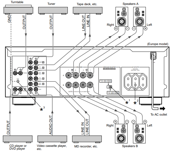

    Możesz do wzmacniacza podpiąć 4 kolumny - 2 z przodu i 2 z tyłu. (patrz rysunek). Wybierasz które mają grać przyciskiem A np. przód lub B tył. Możesz również ustawić aby grały wszystkie razem, ale musisz pamiętać żeby np. suma ich impedancji A+B była minimum 8Ω. To ustawia się w tyle wzmacniacza.
    Dobór wzmacniacza dla kolumn Panasonic sb-ak200 - propozycje i rekomendacje
    Tu się ustawia impedancję kolumn:
    Ps. Twoje kolumny mają 6Ω, więc nic nie spalisz, no chyba że dasz czadu i pokrętło powędruje w prawą stronę, ale zawsze mówię, że użytkowanie wzmacniacza i kolumn należy do świadomych i rozumnych użytkowników.

    @gorki73 nie wziąłeś pod uwagę faktu, że kolumny powinny być zasilane w bi-ampie.
    Są częścią zestawu SA-Ak200 i w taki sposób były zasilane.
