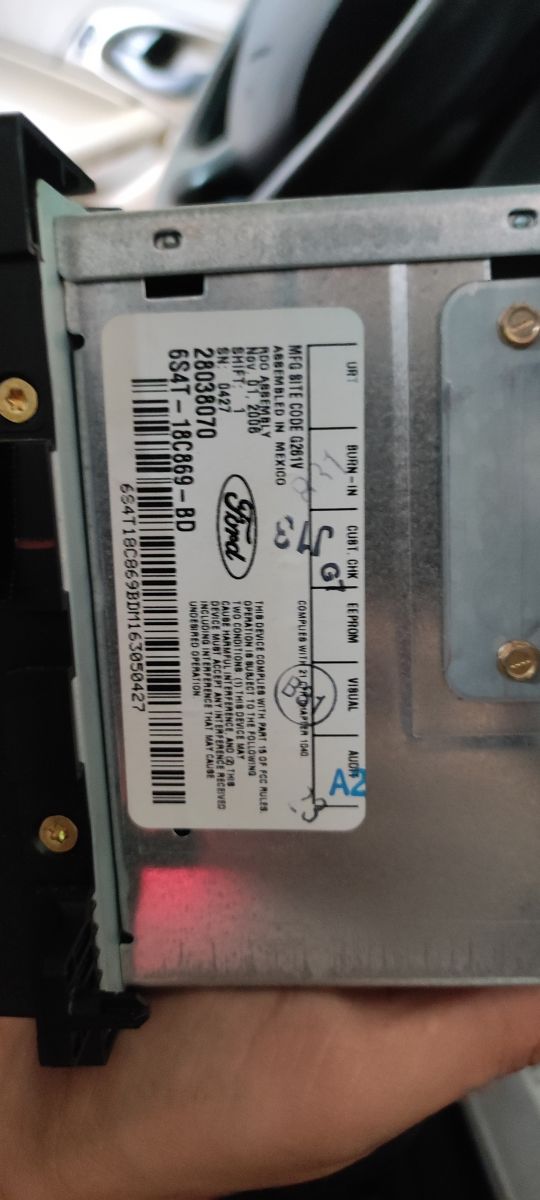

    koledzy potrzebuje jakiś pinout bądź informację na których pinach jest wejście audio AUX.
    Chce podłączyć oryginalne gniazdo bądź BT.
    Radio jak na foto.
    Ford Focus MK1 USA - Pinout: Podłączenie AUX i BT, Wejście Audio, Radio (Zdjęcie)

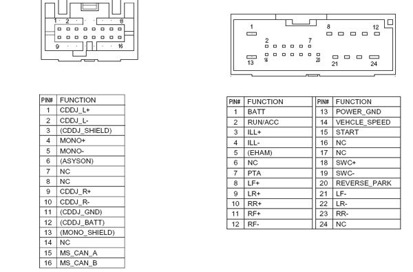

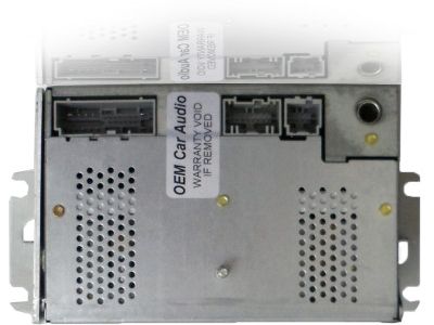

    Pokaż to radio naklejkę / layout tył... jeśli jest takie:
    To może pomoże:

    Mam póki co tylko to foto.
    Na pewno jest to szerokie gniazdo i jeszcze jedno tylko, i nie wiem czy to właśnie to AUX czy to drugie.

    Kolego aż mi samemu wstyd ale czy w tych gniazdach nie ma AUX tylko zmieniarka? Na panelu jest przycisk AUX ale po wciśnięciu jest info ze AUX nie aktywny.
    O ile gniazdo 8pinowe jest czytelne ze trzeba zrobić zwore i mamy aktywny AUX to w tym złączu widzę tylko zmieniarkę.

    No niestety, to jedyne co idzie znaleźć do tych dinozaurów, radia są do siebie podobne a jednak są różne pinouty - może być tak jak piszesz że AUX jest lecz jest nieaktywny...Nie zdziwiłoby mnie jeśli okaże się że klepali te same fronty do kilku wersji jednostki. Niestety nigdy tych radyjek nie posiadałem więc tylko tyle mogę pomóc.
    https://pinouts.ru/Car-Stereo-Ford-Volvo/ford_avic_head_unit.shtml

    Ok, czyli muszę się dobrać do środka, i może tam znajdę miejsce na to brakujące gniazdo.

    Zdaje się że ten AUX będzie nieaktywny software'owo w ICU itd...ewentualnie jest tam jeszcze jakaś detekcja może...możesz się w to pogapić ale raczej trudno będzie coś wymodzić - pytanie czy aż tak bardzo chce Ci się to "kopać". w takich radiach najprościej było oszukać działanie zmieniarki i wpiąć się kablem w tor audio CD - myślę że to najprędzej Ci się uda, (zakładając że ten AUX jest faktycznie nieaktywny) - tutaj w temacie przydałby się jakiś wyjadacz Car-audio :) ewentualnie jeśli nie zależy Ci na jakości dźwięku - transmiter FM tylko nie wiem czy to siądzie z radiem z USA.
