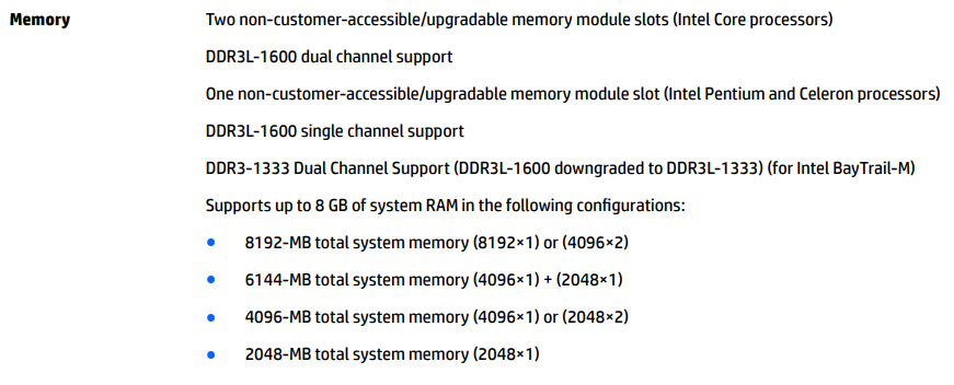

    Dorzucam wycinek z manuala, gdzie laptop obsługuje do 8GB w następującej konfiguracji.
    Nowa włożona kość pamięci RAM nie działa

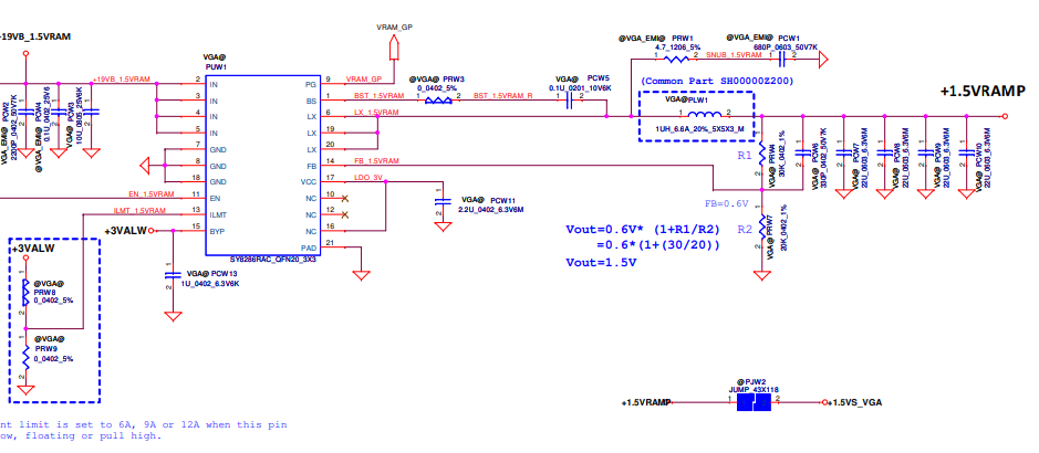

    #7 20199984
    lisek
    Serwisant RTV
    Posty: 39780
    Pomógł: 6320
    Ocena: 6823
    Masz specyfikację swojego modelu Link, napisano
    i3-5020U
    Memory, standard : 4 GB DDR3L SDRAM (1 x 4 GB)
    czyli niskonapięciowe 1.35V
    Kup taką sama > zapomnij o problemie
    p.s
    seria modeli HP-15 AC była na płycie ABQ52 La-C811P rev. ?
    plyta ma dc-ddc (RT8207p) dla RAM zbudowany na 1.35V
    - wart. napiecia wystawia się dzielnikiem R na wyj. przetwornicy
    Spoiler:
    Vout=0.6V* (1+R1/R2) =0.6*(1+(30/20))
    Vout=1.5V
    SM nie ma , ale
    :idea: podobny jest pod cpu Braswell SM Compal M/B LA-D704P
