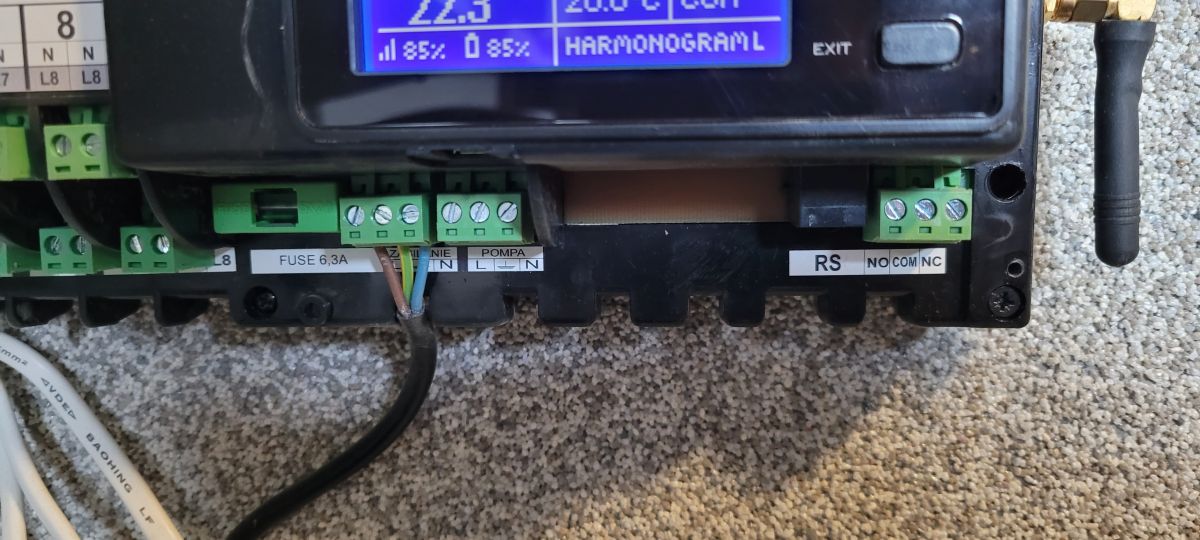

    Mam w domu ogrzewanie podłogowe sterowane urządzeniami firmy TECH Sterowniki i mam dwa pytania.
    Chciałem dokupić sterownik zaworu mieszającego TECH I-1 z czujnikiem temperatury zewnętrznej, gdzie go podłączyć w piecu. Na zdjęciu screen ze stykami.
    Drugie pytanie. Listwa L8 nie jest połączona z piecem, bo mam dwa obiegi i dwie takie listwy sterujące i hydraulik powiedział, że sie nie da. Poczytałem troche i jednak da się połączyć dwie takie listwy. Pytanie brzmi, czy wystarczy podłączyć styk beznapięciowy do pieca i pompa też się będzie uruchamiać, czy styk do pompy też trzeba podłączyć, a jeżeli tak to gdzie.
    Popzdrawiam Łukasz

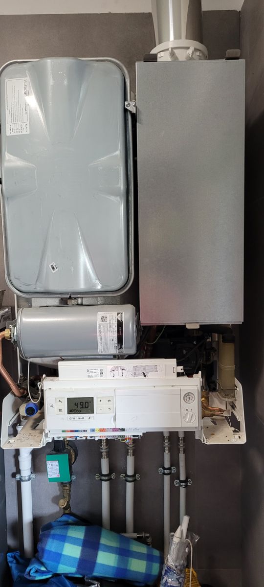

    Zrób zdjęcia kotłowni.
    Teraz to trochę dziwne. O jakim sterowniku Tech mówili na infolinii?
    Zawsze jest tak żeby kocioł produkował wodę na CO o temperaturze zależnej od pogody to musi działać regulator pogodowy producenta tego kotła, czyli w twoim przypadku Buderus.
    Niektóre kotły mają wbudowaną podstawową regulację pogodową że wystarczy tylko kupić i podłączyć odpowiedni czujnik temperatury zewnętrznej. A niekiedy musi być odpowiedni regulator pogodowy ze swoim czujnikiem temperatury zewnętrznej.
    Dopiero potem jak już będzie zamontowana odpowiednia regulacja pogodową to można podłączać zewnętrzne sterowanie np. Tech.

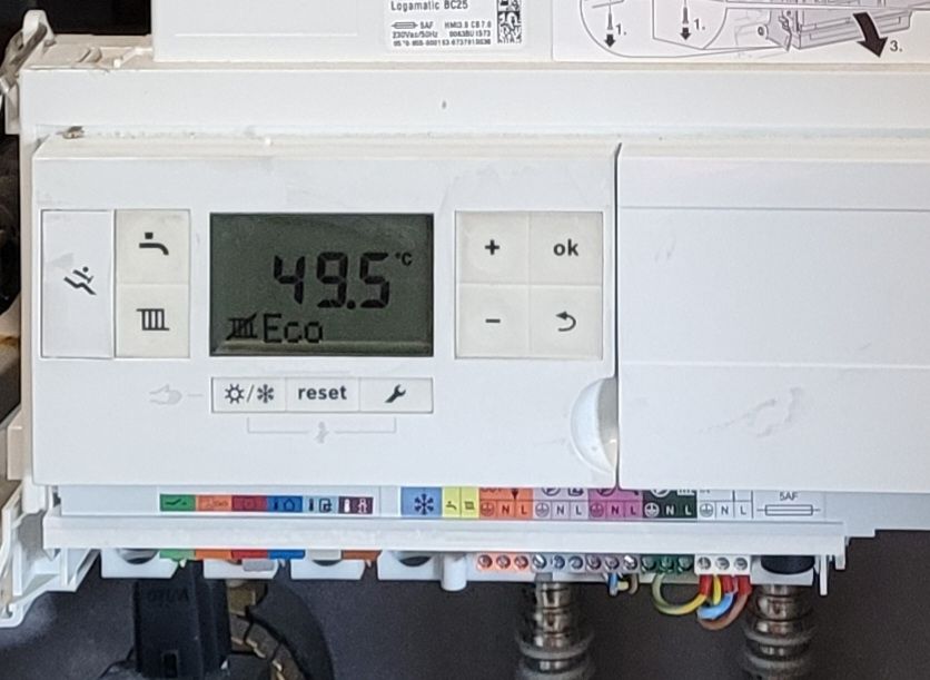

    Teraz tak patrzę i widzę, że mój piec ma wejście na zewnętrzny czujnik temperatury, może faktycznie Ti wystarczy? Łączenie sterownika TECH I-1 i dwóch listew L8 z piecem Buderus: podłączenie, czujnik temperatury
    Czyli wystarczy podłączyć czujnik zewnetrzny pod wejście "niebieskie" i będzie działać?
    A pierwsza część mojego pytania?
    Załączanie kotła z listwy?
    Widzę,że trzeba podłączyć do "zielonego" i powinno załączać piec, a jak z pompą? Trzeba jeszcze ciągnąć przewod z listwy sterującej?
    Bo tam jest wyjście do pompy i pytanie jak tak, to do którego wtyku na piecu? Łączenie sterownika TECH I-1 i dwóch listew L8 z piecem Buderus: podłączenie, czujnik temperatury

    Czujnik zewnętrzny już wiesz jak podłączyć - tylko może trzeba będzie odpowiednio zaprogramować.
    Listwę Tech łączysz styk NO-COM ze stykiem w kotle "regulator temperatury załącz/wyłącz bezpotencjalowy" - tam powinna być zworka. Wtedy potrzeba grzania z listwy Tech będzie uruchamiać kocioł.
    A o jakiej pompie piszesz którą chcesz zasilać?

    Na listwie jest jeszcze wyjście na pompę.

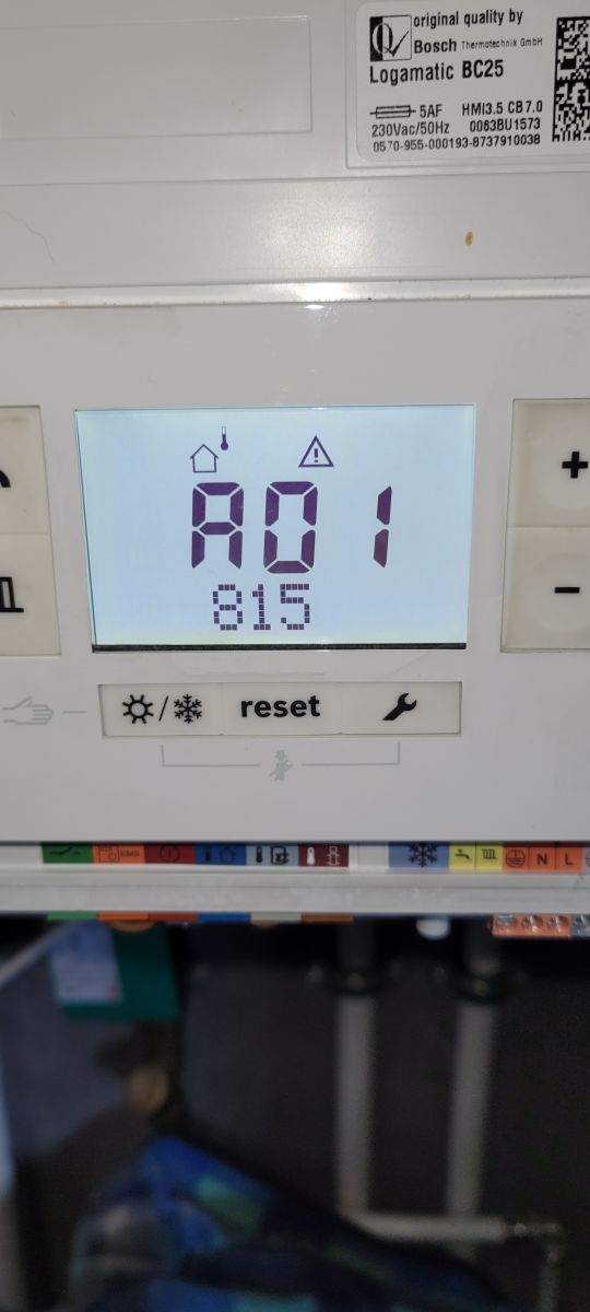

    Podłączyłem listwę sterujaca, Podłączyłem czujnik temperatury.
    Wyskoczył mi błąd A01 815.
    W instrukcji go nie ma, Google też nie znajduje.
    Ktoś pomoże? Łączenie sterownika TECH I-1 i dwóch listew L8 z piecem Buderus: podłączenie, czujnik temperatury
    Okazało się, że w ustawieniach niepetrzebnie jakiś czujnik włączyłem, już jest ok. Inne pytanie.
    Czy przy podłączeniu styku beznapieciowego do pieca ma znaczenie kolejność przewodów?
    Połączyłem NO do 1 a COM do 2 i...nic się nie dzieje przy ręcznymi załączeniu styku w listwie. Czy w powcu też coś trzeba jeszcze ustawić?

    Być może podłączony czujnik zewnętrzny powoduje A01 815 i nie uruchamia CO.
    Dołącz czujnik żeby kocioł działał jak wcześniej na ustawieniach ręcznych i sprawdź listwy (styk bezpotencjałowy). Pamiętaj że listwa może mieć zaprogramowane opóźnienie załączenia styku.

    Ten problem już rozwiązałem, w menu pieca włączyłem jakiś inny czujnik, jak go wyłączyłem, to jest ok.
