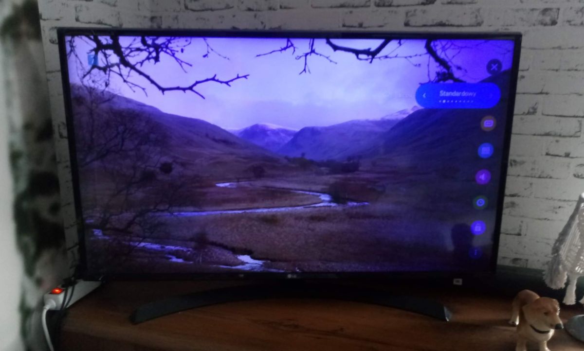

    Witam ! Oto fotki uszkodzenia :
    LG 43UJ635V - Przebarwiony obraz duże rozlane niebieskie przebarwienia LG 43UJ635V - Przebarwiony obraz duże rozlane niebieskie przebarwienia
    Niedawno naprawiłem tv z mlecznym przebarwieniem na około LCD
    Uszkodzony był AS15 na płytce t-con
    Nie rozbierałem jeszcze tego tv. Czy takie objawy mogą świadczyć też o problemie z układem AS15 ( jeżeli taki jest w tym tv)?

    Wygląda na uszkodzone podświetlenie - sprawdź to.

    Zajrzyj przez otwory w obudowie matrycy od tyłu. Będą świecić na niebiesko. W tym modelu to typowy przypadek.
