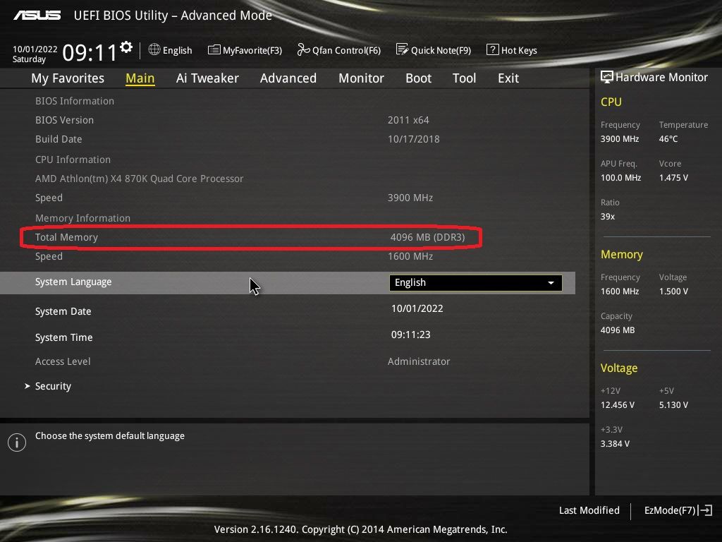

    I w Biosie też mi pokazuje że Total memory to 4 GB zamiast 8 jak to być powinno; chociaż sam OS pokazuje że mam te 8GB. Wersję Biosa(UEFI) mam najnowszą. A może w Biosie coś trzeba zmienić? Może jakaś opcja domyślnie wyłącza/blokuje Dual Channela?
    Gniazd na pamięć w tej nowej płycie Asusa jest tylko 2 więc nie ma mowy o niewłaściwym sparowaniu kości pamięci, zresztą zamiana miejscami też nic nie dała. Jestem już bezradny! Pomocy!

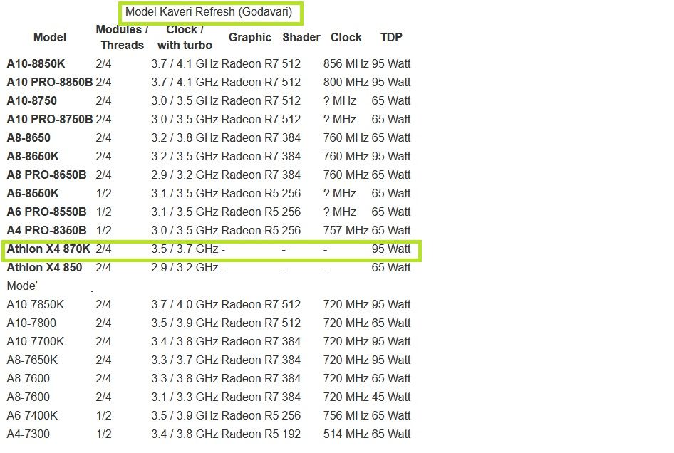

    Jaki masz cpu AMD na tej płycie.?
    A68HM-PLUS, Patriot Viper 3 - Płyta główna nie chce komunikować się z pamięcią w Dual Channel
    CPU AMD z serii Kaveri jest lepszy od Richland"a

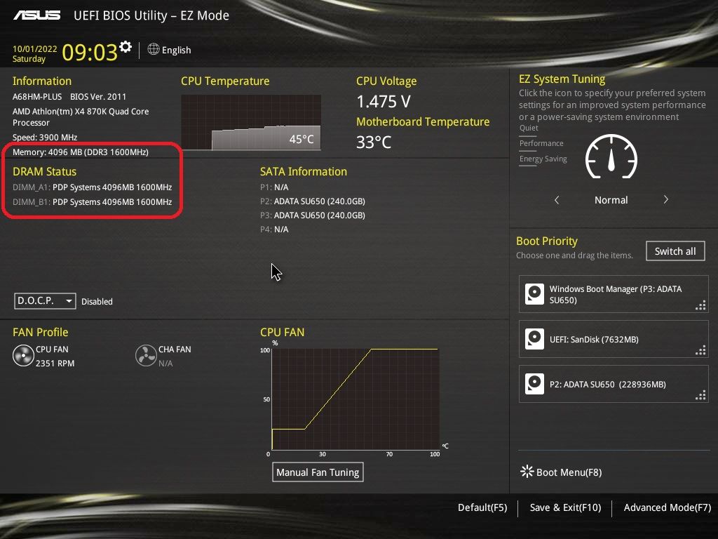

    Płyta w Biosie widzi te kości pamięci w taki sposób:
    A68HM-PLUS, Patriot Viper 3 - Płyta główna nie chce komunikować się z pamięcią w Dual Channel A68HM-PLUS, Patriot Viper 3 - Płyta główna nie chce komunikować się z pamięcią w Dual Channel

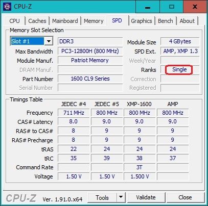

    Nie ma to zwiazku z dual channel, jak juz to z tym, ze kosci sa Single Rank, a nie Dual Rank, przez co nie sa obslugiwane na tej plycie, stad wykrywanie tylko polowy z 4GB.

    Masz cpu z serii Kaveri (jej ulepszona ver. Godavari)
    Znajdz odpowiednie DDR3 dla tej nowej plyty i tego cpu.
    * skoro widzi Viper jako NN (PDP) i na (2nd foto) Total memory jako 4GB
    * zapewne ctrl pamieci w Kaveri nie rozpoznaje prawidłowo DDR3

    A jeśli chodzi o ten Rank to wygląda to tak:
    Spoiler:
    chyba faktycznie muszę wymienić płytę na inną(mogę ją jeszcze zwrócić 14 dni od zakupu jeszcze nie minęło). Natomiast na kupno innych pamięci mnie nie stać. Może zaproponowalibyście jakąś listę płyt która by współgrała w pełni z moim prockiem i pamięcią skoro Dual Channel ma aż tyle współzależności?
