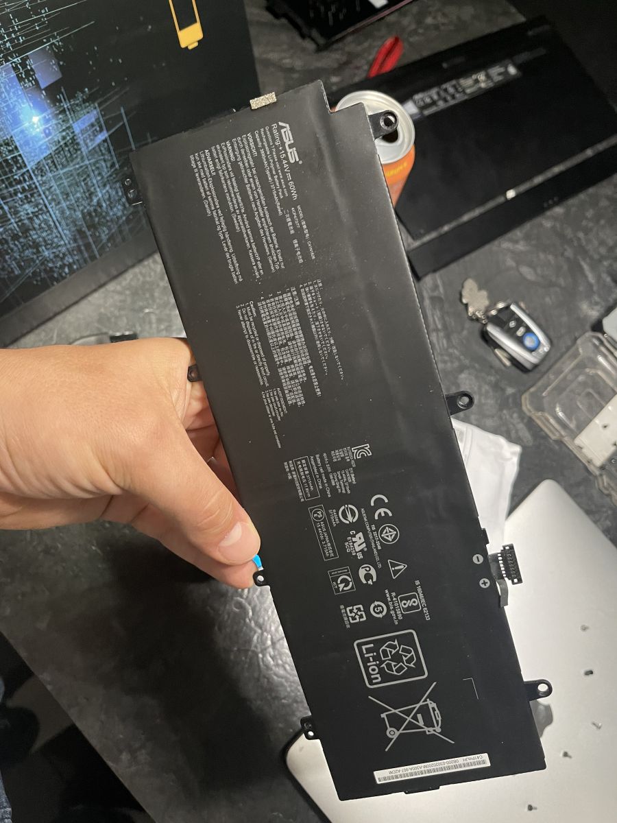

    Pacjent to laptop Asus Zephyrus S GX531GW Windows 11
    Mam następujący problem. Laptop bez podłączonego zasilacza nie reaguje kompletnie, dopiero po podłączeniu zasilacza się włącza i działa normalnie. Gdy się go włączy na zasilaczu to pokazuje, że bateria jest naładowana w 34% i wyskakuje komunikat "podłączono", ale nic kompletnie się nie ładuje - wystarczy odłączyć zasilacz i komputer gaśnie i nie można go włączyć. Sprawdzałem sprawność baterii jaka pozostała to pokazało koło 33% wartości nominalnej (3890mah jest w oryginale a tutaj pozostało koło 1300mah). Próbowałem usuwać sterówki od baterii i zasilacza, wyjmować baterie, przeczyszczałem gniazdo od zasilacza w laptopie oraz piny od podłączenia baterii do płyty głównej, zasilacz pokazuje prawidłowe wartości napięcia, natężenia, formatowałem system. Ktoś ma pomysł, gdzie może tkwić problem? Nie chciałbym kupić baterii za 300zł, aby później się okazało, że bateria jest sprawna ta stara. Bateria laptopa Asus Zephyrus S GX531GW nie ładuje się

    Pobierz I odpal batterymon lub batteryinfoview
    Po opisie wynika że raczej bateria padła.

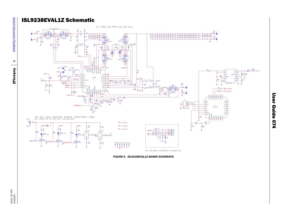

    Pomiary na chargerze(przełacznik zasilania : zasilacz _Bateria(+ładowanie)
    Tam zastosowano ISL9238BHRTZ Link
    _____________________________________
    kbc ITE it8259e
    dc-dc RAM RT8248A Link
    cpu: 8th gen. intel, np. i7-8750H
    chipset HM370
    gpu: RTX 2060 6Gb/ .../ RTX 2070 (2080) MAX-Q 8GB (best model)
    GX531GX (RTX 2080 Max-Q), GX531GW (RTX 2070 Max-Q), and GX531GV (RTX 2060)

    Cysiekw - to info, że bateria ma 1/3 nominalnej pojemności właśnie wyczytałem z batterymon'a.

    Ukł. pracy ISL9238 plus datasheet dla porównania z 9239
    * róznica podobno tylko w wydajności pradowej dla ład. Aku

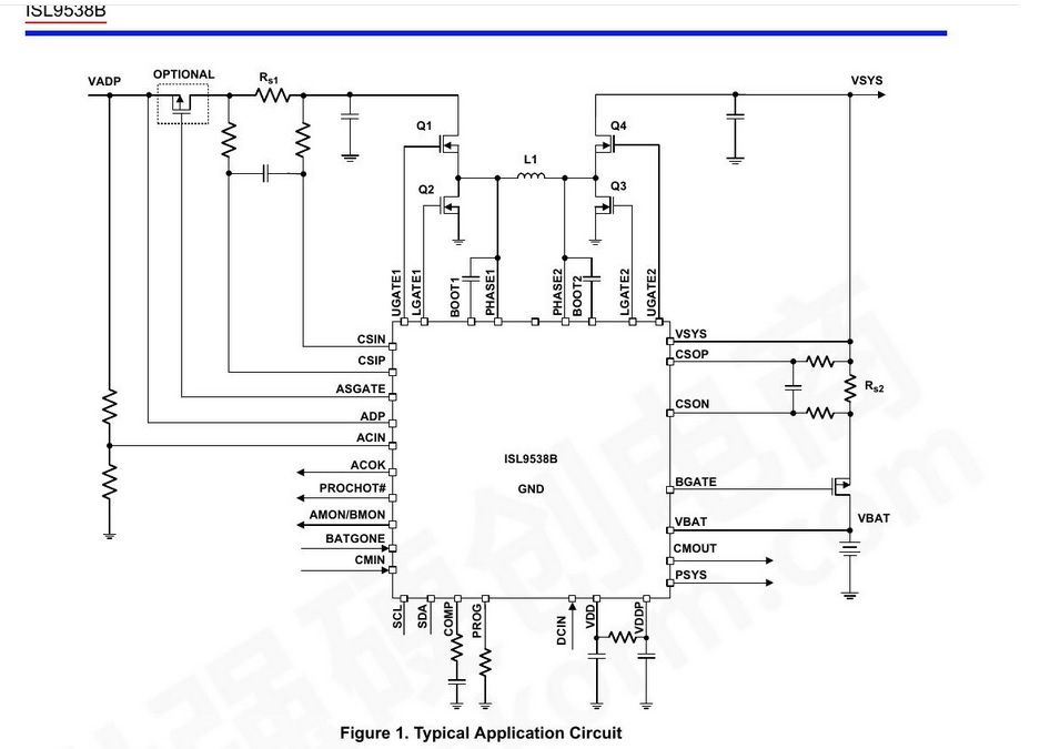

    ISL9239/ ISL 9238/ ISL9538B Link , case 32-pin
    ISL9538B
    Spoiler:
    is a step-down boost narrow output voltage direct current (NVDC) charger.ISL9538B provides NVDC charging, system bus regulation, and protection functions for tablet computers, ultrabooks, notebook computers, power packs, and any USB-C interface platform.Advanced Renesas R3 ™ This technology provides high light load efficiency and fast transient response.
    In charging mode, the ISL9538B accepts input power from various DC power sources (such as traditional AC/DC charger adapters, USB PD ports, and travel adapters), and uses up to 4 series of lithium-ion batteries to safely charge the battery pack.
    As an NVDC topology charger, the ISL9538B also regulates the system output to a narrow DC range to stabilize the system bus voltage.The system power supply can be provided by an adapter, a battery, or a combination of the two.The ISL9538B can only work with a battery, adapter, or both connected.For Intel IMVP8-compatible systems, ISL9538B includes a system power monitor (PSYS) function, which provides an analog signal representing the total power supply of the platform.The PSYS output is connected to a wide range of Renesas IMVP8 core voltage regulators to provide IMVP8-compatible power domain functions.
    The ISL9538B supports step-down, step-up, or step-down step-up operation of the input ports from 2-cell to 4-cell batteries.
    The ISL9538B provides SMBus/I2C serial communication, allowing many key parameters to be programmed to provide customized solutions.

    bernbern1995 napisał:
    Nie chciałbym kupić baterii za 300zł aby później się okazało, że bateria jest sprawna ta stara.
    Bez podstawienia innej baterii nie ruszysz do przodu z tematem.

    Kurde bo jedyna taka dostępna jest na Allegro z Chin czas oczekiwania 20 dni. Ktoś może ma jakiś pomysł ? Oddac do regeneracji ? Może ktoś wie gdzie takowa znajdę ? Bateria laptopa Asus Zephyrus S GX531GW nie ładuje się

    Zobacz Niemcy Link
    Sa na (allegro) za 219pln ( Link )
    - szukaj jako c41n1828

    Faktycznie , dostawa z Chin
    *zobacz tego z Niemiec za 60 euro
