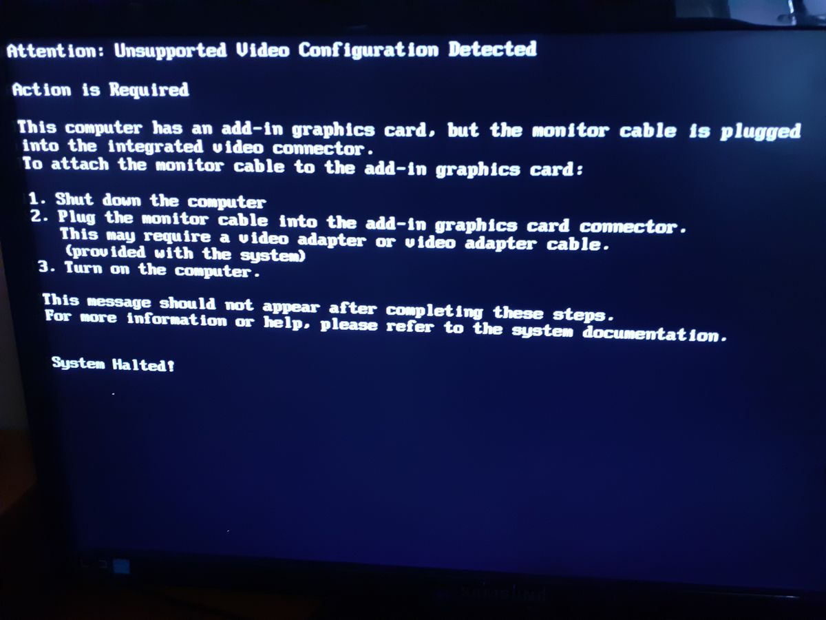

    witam, więc kupiłem kartę graficzną, jednak po podłączeniu do komputera i do monitora nie wyświetla się obraz, ani w systemie ani nawet w biosie, nawet jeżeli kabel przepnę do integry
    karta: AMD radeon HD 7470

    Jaka płyta główna? Model i producent, coś modern może uefi jest problemem? Brak wsparcia tak starego gpu.
    Dell optiplex 7010 na uefi

    Przełączn bios z uefi na legacy i zobacz czy Radek gada.

    Nadal nic, ale jak odpalę komputer n Karta graficzna AMD Radeon HD 7470 - obraz się nie wyświetla a integre to mi się pokazuje coś takiego

    Przetłumaczę Ci.
    Niewspierana konfiguracja wideo, ten komputer posiada dedykowaną kartę graficzna ale monitor został podłączony do zintegrowanej.
    1. Wyłącz komputer.
    2. Podłącz monitor do dedykowanej karty graficznej.
    3. Uruchom komputer.
