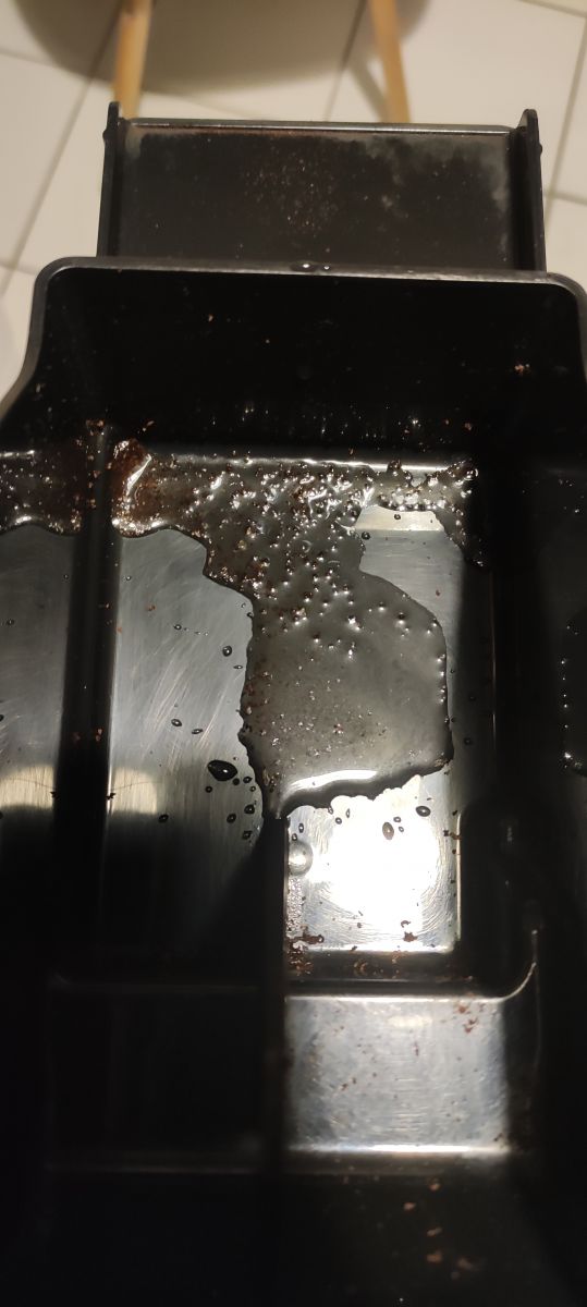

    Po uruchomieniu woda zostaje w zaparzaczu i wylewa się do pojemnika na fusy.
    Wymieniony został na nowy tłok termo bloku i zaparzacz. Ma ktoś może jeszcze jakieś pomysły co może być nie tak?

    Proszę sprawdzić trzy wężyki, które idą do pozycji 199, któryś z nich może być przytkany.

    Właśnie sprawdziłem, wszystkie są drożne.
    Co jeszcze może za to odpowiadać?
    Po uruchomieniu leci tyle wody do pojemnika na fusy.

    Ja wymieniłem infuzor częściowo pomogło woda nie zbiera sie w pojemniku na fusy ale zostal efekt ze leci kawa chwilke a potem zaczyna lecieć para mial ktoś taki problem ? Co to moze byc jeszcze ?
