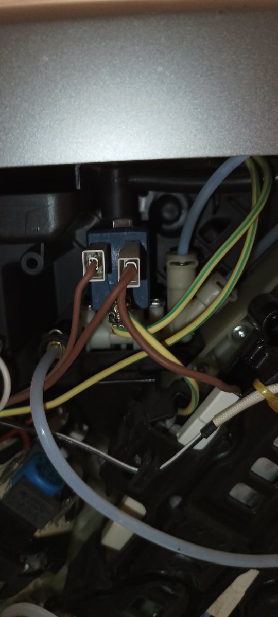

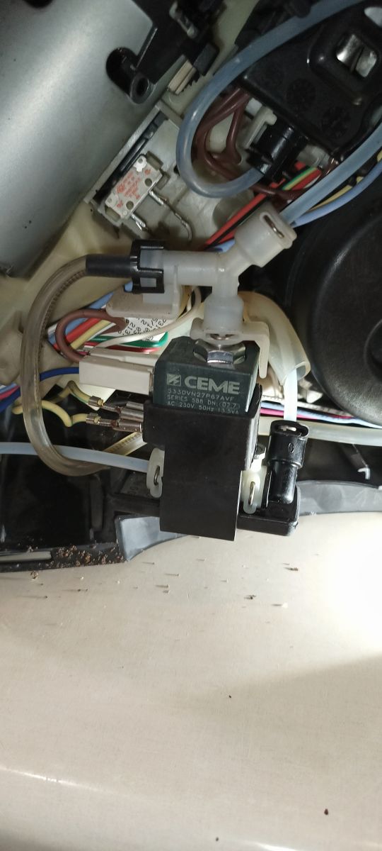

    Ekspres Delonghi, woda zamiast do zaparzacza leci do tacki na skropliny. Czasem uda się zrobić kawę, przy włączeniu woda leci do tacki na skropliny, na zakończenie leci do kubka, czasem uda się zrobić kawę. Wymienione dwa elektrozawory. Co jeszcze może być przyczyną awarii?

    Po włączeniu ekspresu woda zamiast lecieć dyszami leci do tacki na skropliny. Robię kawę, ekspres działa normalnie, kolejną kawę zazwyczaj ekspres miele w trakcie puszczania wody do zaparzacza. Woda nie trafia do zaparzacza, tylko do tacki na skropliny. Przy wyłączeniu woda płucze dysze ekspresu.

    Witam, czy udało się rozwiązać problem? U mnie po wymianie termobloku elektrozaworu górnego nadal woda leci do tacki. Jak włączam ekspres, to z górnego elektrozaworu leci woda czarnym wężykiem, po chwili słychać elektrozawór i woda leci ze spieniacza. Wszystkie wężyki drożne, jakieś pomysły? Pozdrawiam.
