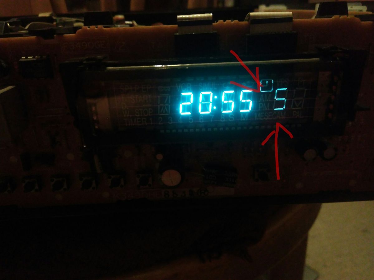

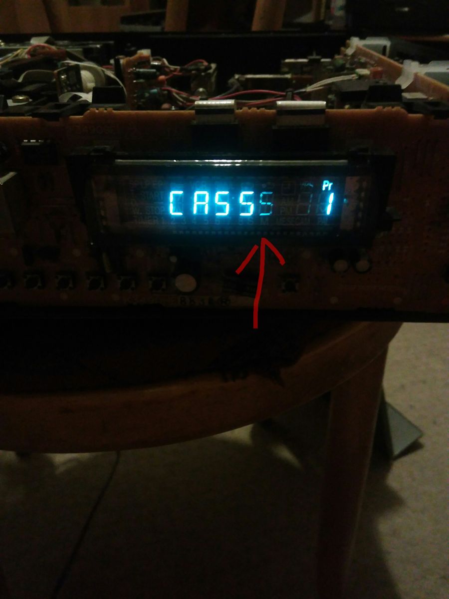

    Magnetowid SHARP VC-A30BP. Bardzo długi czas nie używany, leżący w piwnicy. Po uruchomieniu problem z pobieraniem kasety - standardowa wymiana pasków i wyczyszczenie przełącznika funkcji rozwiązało problem.
    Po pewnym czasie prawidłowego działania, zaczęły pojawiać się świecące dodatkowe segmenty wyświetlacza.
    Padło na zużyte pojemności w zasilaczu. Diagnoza okazała się poprawna, ponieważ jeden po wylutowaniu okazał się rozlany i delikatnie podżarł ścieżkę, na szczęście nie uszkadzając połączenia.
    Zostały wymienione wszystkie o takich samych parametrach pojemnościowych i wyższych napięciach z powodu braku takich samych. Niestety nic to nie zmieniło.

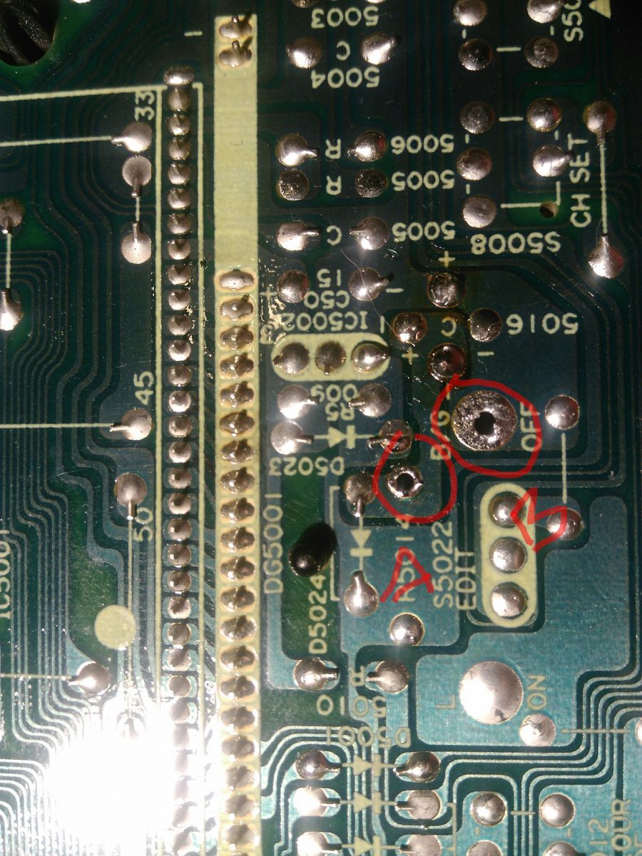

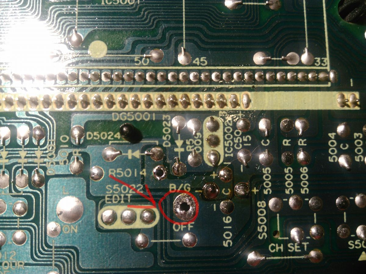

    Postanowiłem wyjąć płytkę z wyświetlaczem i znów, rozlany jeden elektrolit 220uF 6,3V. Wylutowałem go, wyczyściłem płytkę i postanowiłem wlutować 220uF na 35V bo taki posiadam i mieści się gabarytowo. Niestety nie spojrzałem przy wylutowaniu na polaryzację, ponieważ myślałem że będzie jak zawsze oznaczona po drugiej stronie płytki. Owszem jest oznaczenie, ale dość dziwnie opisane, a co najdziwniejsze kondensator obok wg oznaczenia jest jakby wlutowany odwrotnie fabrycznie.
    Na razie nie wlutowałem nic i po uruchomieniu bez tego jednego kondensatora usterka nadal występuje.
    Pytanie, czy wymiana tej pojemności może rozwiązać problem, czy uszkodziło się coś więcej, w sensie wyświetlacz lub układ zarządzający pracą LCD?

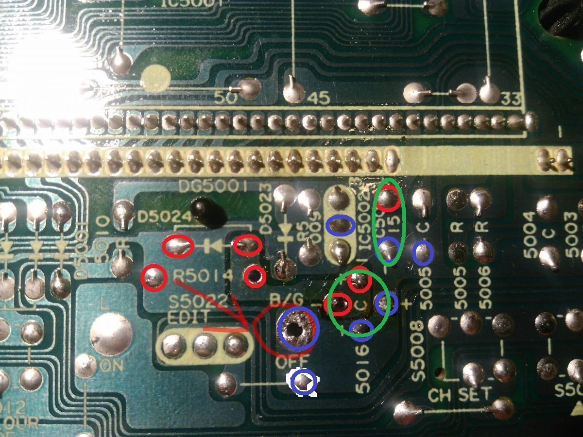

    W załączeniu zdjęcie pól po wylutowanym kondensatorze - wydaje mi się że minus to pole B, ale pewności nie mam - natomiast te pola obok plus i minus maja właśnie odwrotnie fabrycznie wlutowany kondensator, pokazany na drugim zdjęciu.

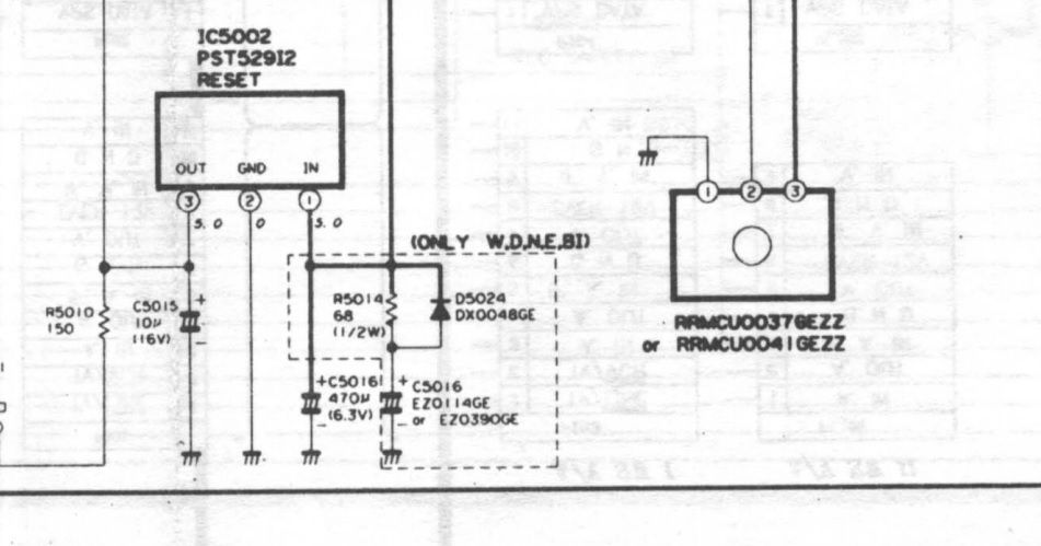

    Tak jest w schemacie:

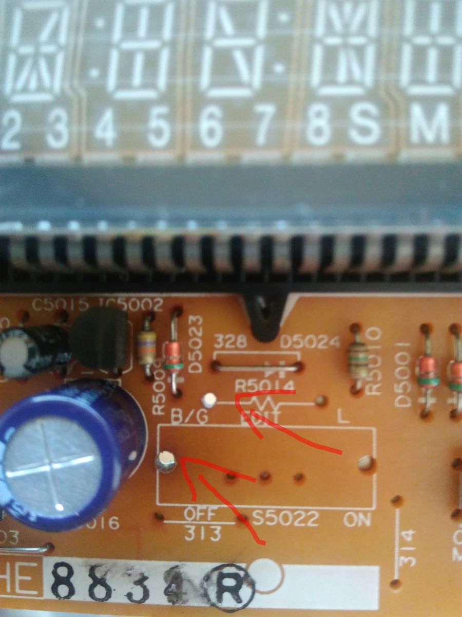

    To zdjęcie pokazuje pola gdzie był wlutowany elektrolit 220uF 6,3V - na schemacie nie znalazłem za bardzo opisu tego kondensatora. Wygląda jakby był łączony z opornikiem?
    Natomiast to zdjęcie pokazuje pola lutownicze kondensatora C5016 - tylko że na schemacie podesłanym przez Ciebie wygląda to troszkę inaczej i co najważniejsze, jak pisałem wyżej jest wlutowany fabrycznie nie zgodnie z opisaną na płytce biegunowością.
    SHARP VC-A30BP - Świecące dodatkowe segmenty wyświetlacza
    W jaki sposób zatem wlutować ten brakujący kondensator skoro nie widać biegunowości? Być może ma być również odwrotnie jak ten obok?

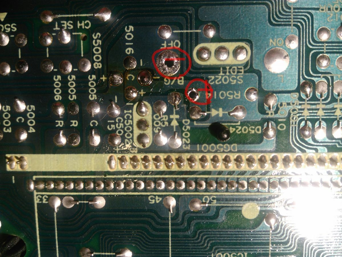

    W Twojej wersji nie masz diody D5024 ani rezystora R5014 więc wg schematu kondensator powinien być minusem do masy a plusem do wejścia układu IC5002
    Czyli tak jak masz strzałki na drugim zdjęciu. (plus po prawej stronie - nawet sa oznaczenia na PCB)

    No to jest wlutowany tak jak narysowałeś, więc jest ok - aczkolwiek ja widzę że postawiłeś znaczki odwrotnie niż są narysowane na laminacie i dla tego pytałem czy to możliwe że elektrolit jest wlutowany odwrotnie przez fabrykę - ale jest tak jak narysowałeś, więc ten temat jest rozwiązany - jest ok, dziękuję.
    Natomiast proszę podpowiedz mi, jak wlutować ten drugi który był rozlany i usunąłem go bez patrzenia na polaryzację, bo myślałem że będzie opisane na odwrocie.
    Czy jak zaznaczyłem bieguny w kółkach będzie ok, czy ma być odwrotnie?

    Tak jak Masz oznaczony (-) to jest punkt masowy i do tego minus kondensatora.

    Ten minus na laminacie wg mnie dotyczy tego pola lutowniczego obok, dla tego wolę zapytać kogoś kto się orientuje, niż uszkodzić urządzenie.
    Czyli tu należy wlutować minus kondensatora?

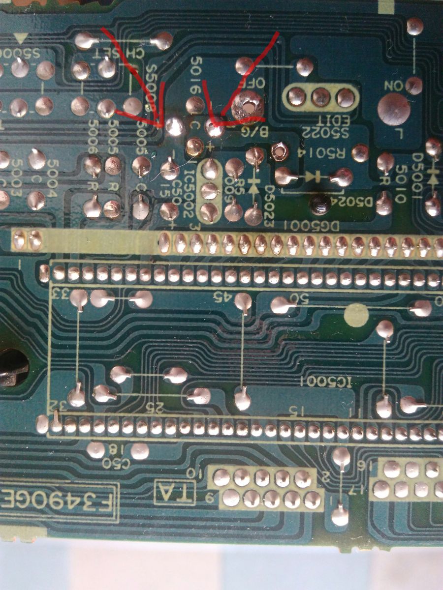

    Na niebiesko masz punkty masowe, na czerwono plusowe, a zielonym zaznaczyłem Ci kondensatory elektrolityczne C5015 i C5016 gdzie powinny być wlutowane, a co tam jeszcze masz/miałeś w tych punktach które zaznaczyłeś ?

    Dziękuję Ci bardzo. Teraz już jasno wiem gdzie powinien być minus a gdzie plus kondensatora.
    To co zaznaczałem, to był kondensator 220uF 6.3V który był rozlany i wylutowałem go nie patrząc na polaryzację, dlatego to całe zamieszanie. Teraz wiem że wlutowanie w ten sposób jest prawidłowe. Wstawię kondensator 220uF na 35V bo takim dysponuję i zmieści się do obudowy.

    Niestety praktycznie nic się nie zmieniło, w dalszym ciągu są jakieś dodatkowe segmenty podświetlone choć nie powinny, na tym zdjęciu jest dodatkowy symbol zegara i coś na kształt piątki, choć powinien być tylko sam zegar :

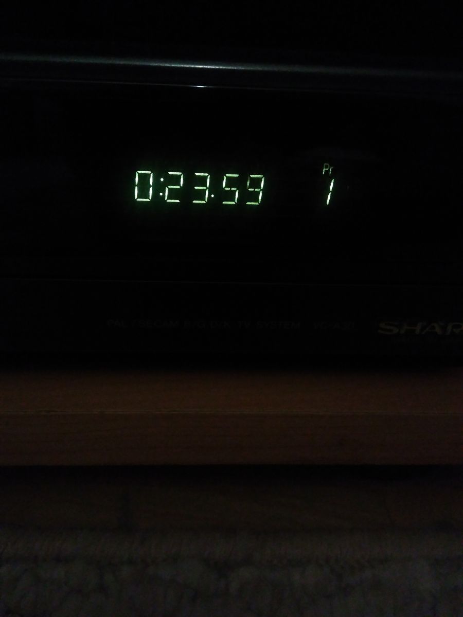

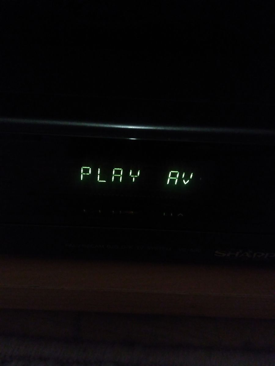

    Po złożeniu i podłączeniu od wczoraj, świeci tak. Wydaje się że poprawnie:
