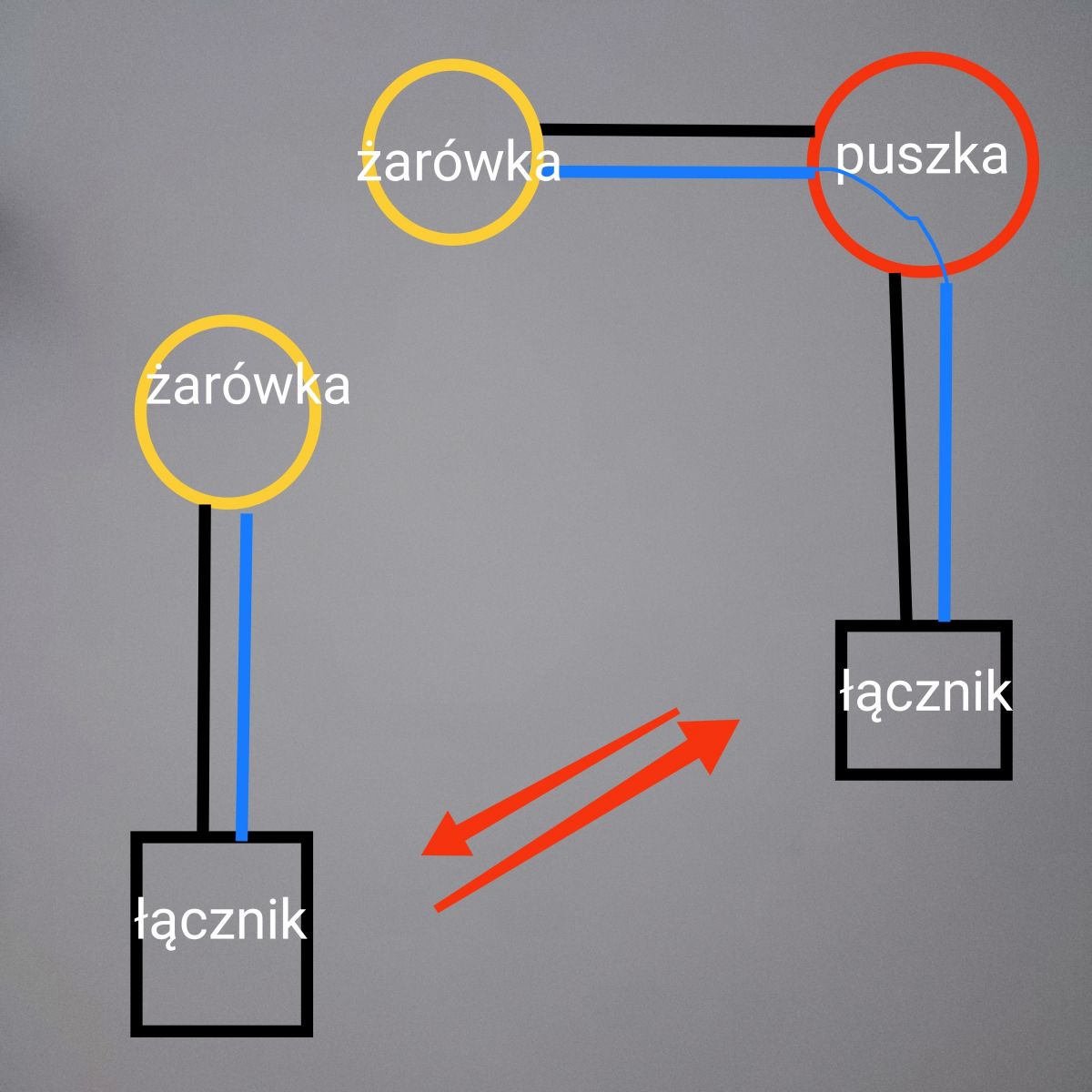

    Witam serdecznie , mam problem z podłączeniem dwóch łączników i dwóch żarówek .
    Zaczne od tego że zasilanie idzie z puszki ( w puszce jest kilka przewodów do innych punktów świetlnych )
    Od puszki do żarówki połączony jest przewód L oraz od puszki do łącznika L . Przewody NE są połączone razem między żarówka a łącznikiem .
    Ta połączenie jest sprawne .
    Potrzebuje w drugiej części pokoju zamontować drugi włącznik i następna żarówkę . Mogę tylko łączyć kable pomiędzy włącznikami ( bez uszkodzenia ścian )
    Czy jest możliwość a jeśli tak połączenia dwóch włączników tak aby świeciły oddzielnie.
    Mam tu na myśli że jeden włącznik jest no do kinkietu . A drugi włącznik do oświetlenia górnego .
    Bardzo proszę o pomoc z ewentualną pomocą jak poprowadzic przewody i w jakiej ilości oraz jakich użyć łączników. Dziękuję Podłączenie dwóch łączników i dwóch żarówek

    Albo źle to opisałeś, albo źle narysowałeś. Obstawiam to drugie. Kolor niebieski jest zarezerwowany dla przewodu neutralnego, a czarny dla fazowego. Napisałeś, że od puszki do łącznika biegnie tylko L, a na rysunku widać L i N.
    Jeżeli przy pierwszym łączniku masz tylko L i możesz kuć tylko pomiędzy łącznikami to skąd zamierzasz wziąć N niezbędny do zadziałania żarówki?

    Narysowane jest dobrze, małe nieporozumienie :)
    Generalnie L czarny żarówki łączy się z innym przewodami w puszce a L czarny łącznika bezpośrednio z zasilaniem z sieci .
    Neutralne niebieskie łącznika i żarówki są połączone ze sobą .

    Nadal twierdzę, że jest źle narysowane. Jeżeli przy łączniku masz tylko dwa przewody to na pewno nie są to L i N, bo ich połączenie na łączniku podczas zapalania światła skutkowałoby zwarciem. Musi to być 2xL lub 2xN. Narysuj to poprawnie albo zamieść zdjęcia.
    A skoro ustaliliśmy już, że oba pełnią tę samą funkcję, to nie da się z tego łącznika zasilić drugiej żarówki w sposób przez Ciebie narysowany.

    Narysowałem tak jak jest podłączone . To stara instalacja i kiedyś tak robili .
    Na niebieskim przez to jest niższe natężenie ale nie robi zwarcia tylko żarówka normalnie działa.
    Ja sam takiego podłączenia bym nie zrobił alee poki jeszcze nie ma wymiany elektryki w domu trzeba sobie z tym poradzić . I raczej szukałabym problemu w brakującym przewodzie od puszki do łącznika.

    Tak, instalacja stara, puszkowa. Więc masz jeden przewód od żarówki spięty z innymi w puszce łączeniowej, a drugi przechodzi przez łącznik. Wiesz jak działa łącznik? Zwiera te przewody razem gdy zapalasz światło. Oba pełnią tę samą funkcję. Jak już napisałem, jeśli masz w puszce z łącznikiem tylko dwa przewody i oba są podłączone do łącznika, to nie jest to L i N i nie zasilisz z tego łącznika kolejnej żarówki. Zasilanie musisz doprowadzić z puszki łączeniowej.

    Jeżeli na odcinku puszka - łącznik są tylko dwa przewody, to nie masz szans z puszki łącznika wyprowadzić zasilania na drugą żarówkę.
    Bez wymiany tego przewodu nic nie zdziałasz.
