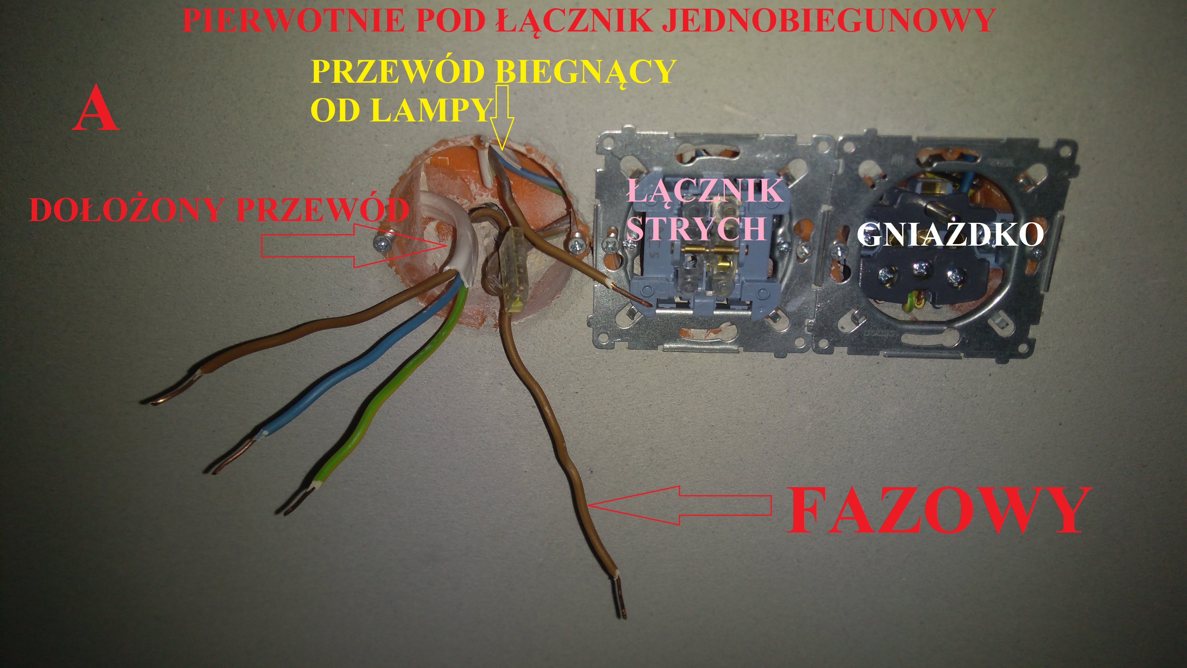

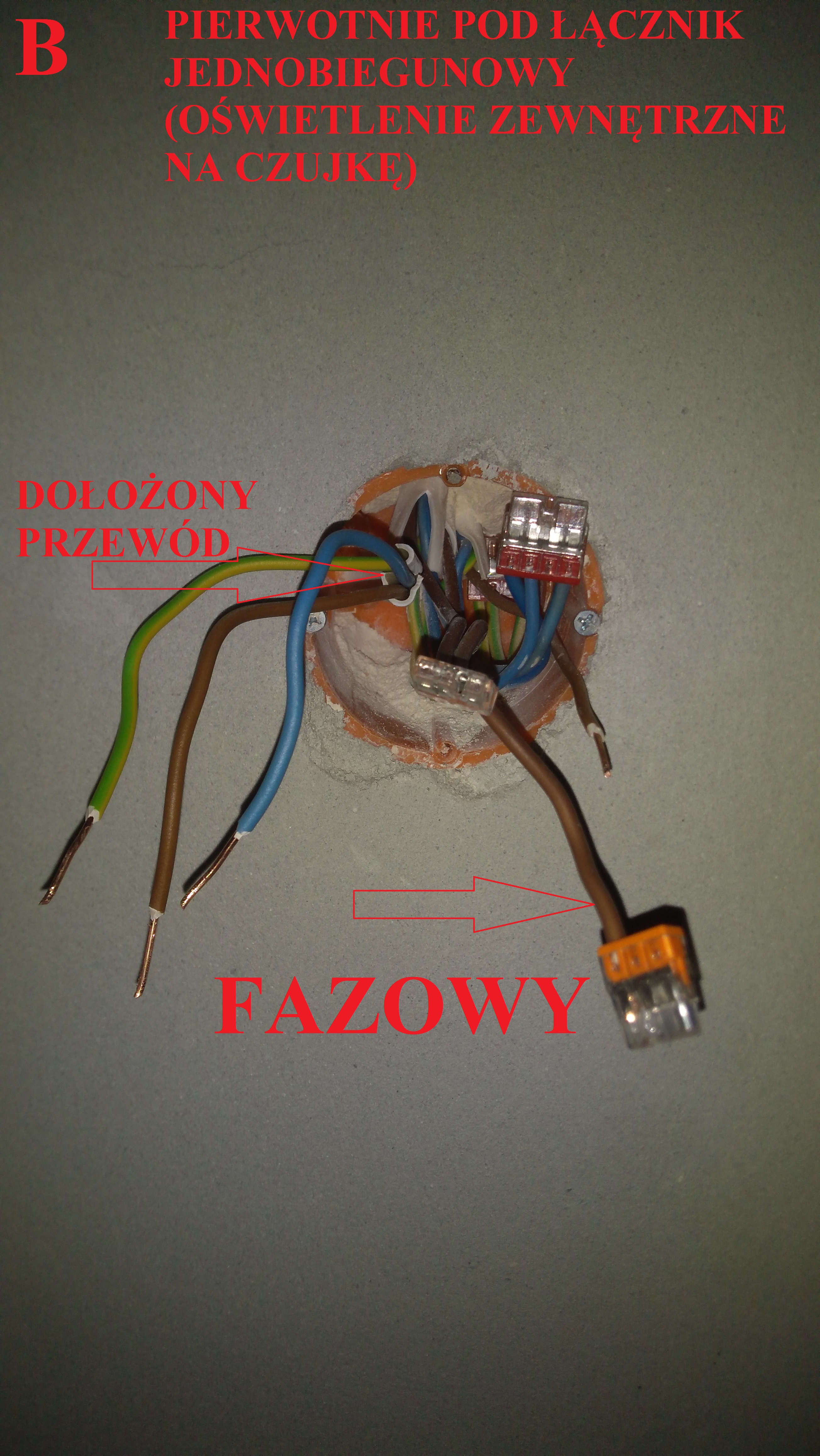

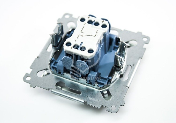

    Witam, planuję przerobić oświetlenie. Nigdzie nie mogę znaleźć odpowiadającego schematu, jeśli komuś się udało proszę o link. Pierwotnie w garażu są 2 punkty z czego jeden ( niestety dalej od drzwi zewnętrznych) odpowiada za światło w pomieszczeniu-warsztacie przy garażu, drugi przy drzwiach za światło zewnętrzne (docelowo lampa z czujnikiem ruchu). Chciałbym przerobić instalację tak aby mieć możliwość świecić i gasić światło w pomieszczeniu z obu łączników czyli tzw schodówkę lecz żeby łącznik przy wejściu był podwójny i na stałe było załączone światło zewnętrzne. Między puszkami udało mi się puścić 3 żyłowy kabel lecz nie mogę dojść jak to wszystko podłączyć. Czy jest ktoś kto mógłby pokierować tym przedsięwzięciem? Łącznik jaki chce założyć na zdjęciu poniżej, podwójnego jeszcze nie kupiłem. Dodaję opisane zdjęcia i liczę na pomoc, pozdrawiam

    Filmik oglądałem, schemat widziałem a z żółtozieloną żyłą nie wiem co zrobić dlatego proszę o pomoc :D W puszce A jest do dyspozycji 5 żył plus neutralna i uziemienie zkostkowane w puszce obok. W puszce B 4 żyły i tu mnie przystawia bo w puszce A faza pod L niebieski i żółtozielony kostkuje za gniazdkiem i zostają 2 brązowe, jeden idzie do lampy drugi do puszki B w niej mam 4 żyły faza i 3 z dołożonego kabla, pasuje neutralny i uziemienie wpiąć w kostki i zostaje brązowy z dołożonego i brązowy fazowy

    W dwóch puszkachh masz fazy. Do schodowego potrzebna tylko z jednej strony. Ns stałe łączysz faze na zewnàtrz. Lub jak wolisz przez dodatkowy włącznik niezależny.
    Co do schodowego to w puszce zewnętrznej podłącz fazę jako wejście włącznika L, a w drugiej wewnętrznej wyjście do lampy też pod L. Same fazy. Neutralnych nie rozdzielać. I tak naprawdę to potrzebne Ci tylko dwie żyły z nowego przewodu. Podłączasz pod 1 i 2 z każdej strony. Drugi przewód fazowy w puszce wewnętrznej zostawiamy i zabezpieczamy. Żółto-zielony zostawiamy. To jest wersja z fazą od zewnątrz. Z fazą od wewnątrz będzie troszkę inaczej.
    To tak z grubsza. Jak To za trudne to lepiej zrzutka na elektryka. Bez urazy.

    Dzięki wielkie vipeko, o taki konkret mi chodzilo, 1,5 minuty i wszystko działa jak chciałem, dodatkowo chyba faktycznie założe drugą puszkę i osobny łącznik na zewnętrzne światło. Podaj w prywatnej numer konta to wypijesz wieczorem zimne piwko na mój koszt :)
