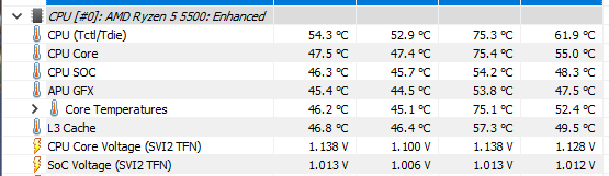

    Kup coś lepszego niż chłodzenie BOX - z ciekawości sprawdziłem u siebie i nawet przy obniżonym napięciu osiągam ~75* przy dłuższym obciążeniu.
    Pierwsze lepsze chłodzenie typu wieża z wentylatorem 120mm i kilkanaście stopni w dół, przy zdecydowanie wyższej kulturze pracy.
    Zrzut ekranu z pomiarami temperatury i napięcia procesora AMD Ryzen 5 5500.

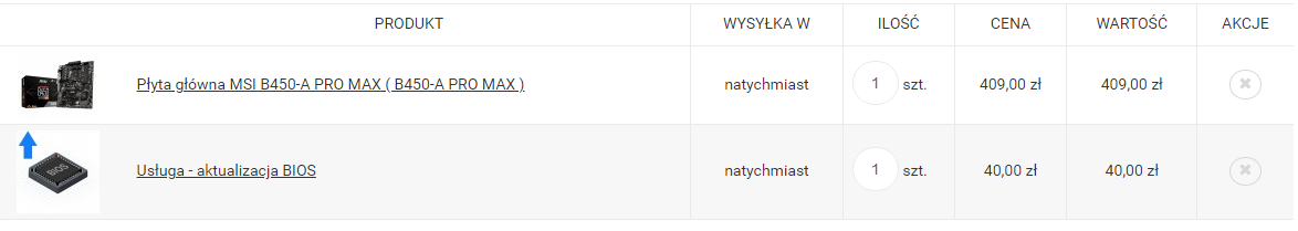

    Dobór podzespołów z Ryzen 5 5500, 16 GB RAM, płytą z dobrą sekcją zasilania do 2500 zł

    Jak wspomniał 'dt1' MSI B450-A Pro MAX ma funkcje aktualizacji BIOSu bez użycia procesora, nie musisz dopłacać.
    DS3H wytrzyma, ale MSI to lepsza płyta. Najlepsza z wymienionych.

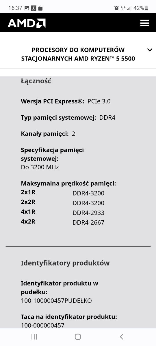

    Czy wystarczy Ram 3200 mhz cl16 2x8gb. Na stronie Amd pisze że maksymalna częstotliwość pamięci to 3200 mhz, a na stronie płyty msi b450 a pro max nie ma w liście obsługiwanych ramów 3600mhz a 3200 jest

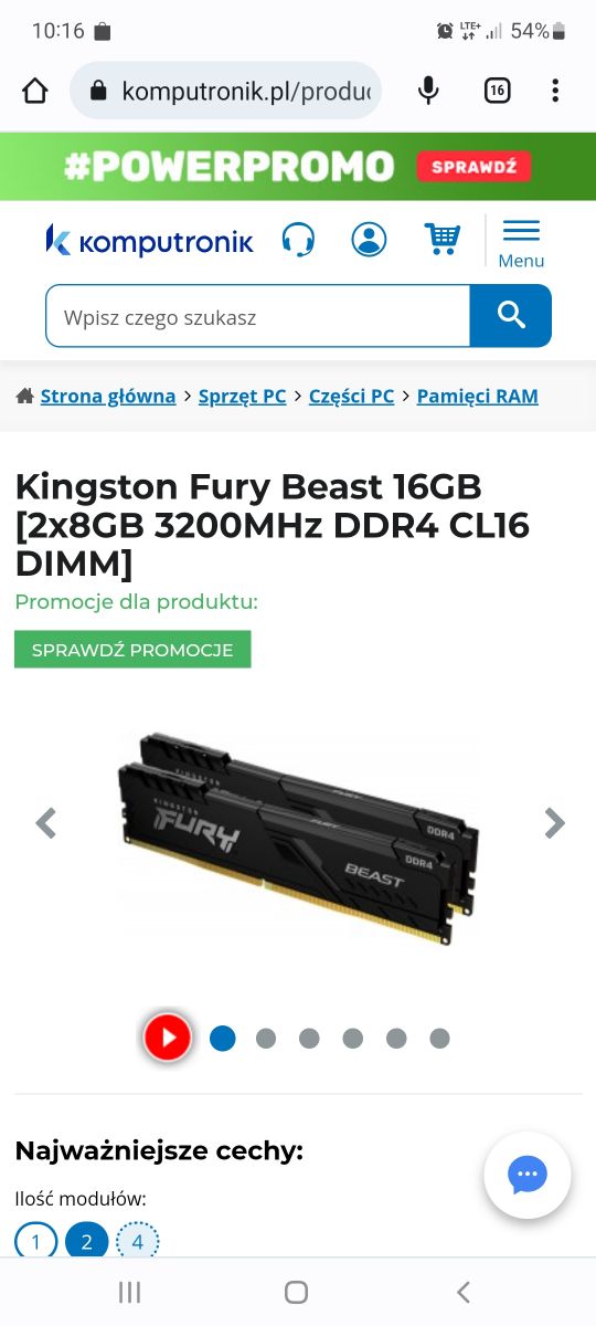

    Take kości mogą być?

    Plyta obsłuży max 3466mhz a procek max 3200 mhz

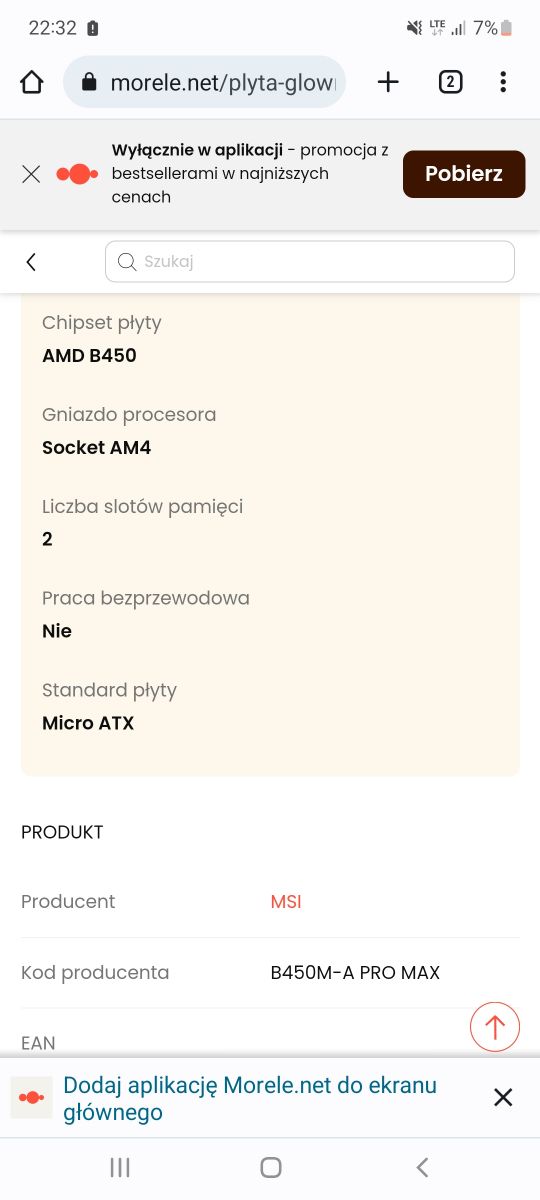

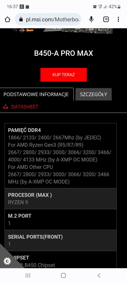

    Czy to dobra płyta główna bo pisze MSI B450 A PRO , a wy mówiliście o płycie Msi B450 A PRO MAX?

    Płyty z dopiskiem MAX mają bardziej pojemne kości BIOS, mogą być bardziej rozbudowane i obsługiwać więcej rodzin/modeli CPU.
    Płyta obsłuży maksymalnie tyle ile procesor, czyli śmiało możesz brać kości 3600MHz.

    RAM DDR4-3600 jest tak samo niebezpieczny jak DDR4-3200, czyli wcale. Czy taniej... Może kilka złotych, ale za te kilka złotych poświęcać wydajność? Po co?
    Kontrakton80 napisał:
    te mogą być czy lepsze te kingstony z poprzedniego zdjęcia?
    Oba modele słabe, dodatkowo AEGIS mają naklejkę, a nie radiator.

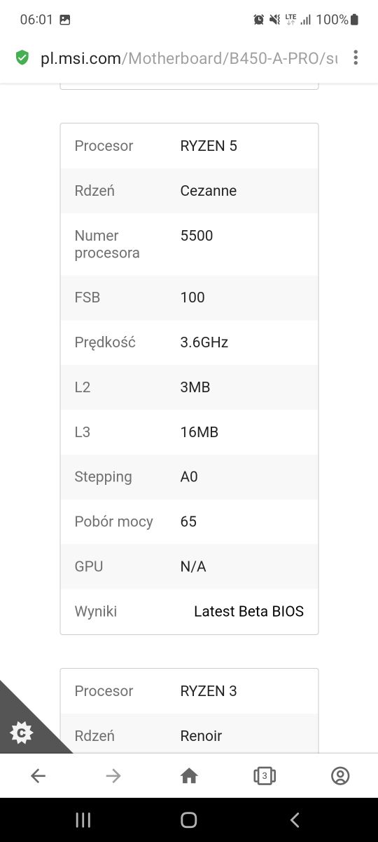

    B450A Pro ma latest beta bios co to oznacza?
