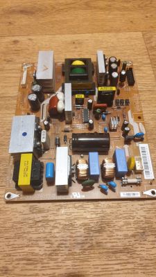

    Jak w tytule TV Samsung LE32A656A1F.
    Musze kilka razy włączać do kontaktu żeby się uruchomił.

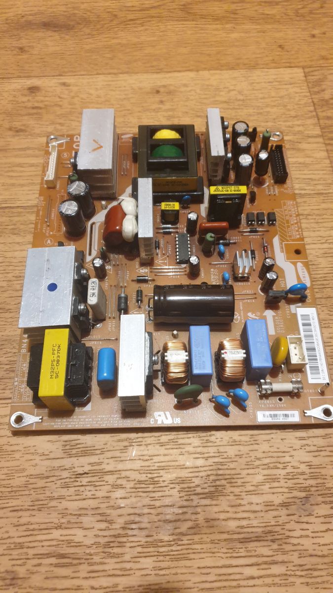

    Był spuchnięty kondensator CB852. Prewencyjnie wymieniłem całą 6 większych. (5 zapewne zbędnie, ale tak mam wolę więcej niż mniej)
    Zasilacz to BN-00208a
    Jak go próbuję włączyć do kontaktu mam:
    1/ dioda LED (czuwania) raz mrugnie - nie włączy się
    2/ Dioda LED się nie załączy - tv też nie.
    3/ Dioda LED załączy się normalnie (3 mrugnięcia) - tv się uruchamia normalnie.
    Jeśli już tv się włączy to wszystko działa idealnie. Obraz bajka wręcz - przy porównaniu do LG, dwuletnie to super bajka wręcz.
    Dźwięk, funkcje wszystko działa jak marzenie. Nie wyłącza się sam, nie brzęczy, nie kwęka - ideał jednym słowem...
    Jak go wyłączę, to niestety już nie wystartuje. Czyli od nowa zabawa z wtyczką i gniazdkiem.
    Ma ktoś z Kolegów jakiś pomysł ?

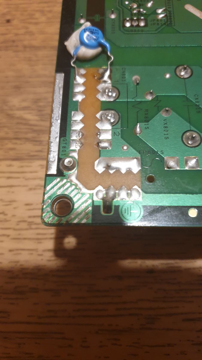

    1. Ten kondensatorek przyklejony do ścieżki zasilacza to patent Samsunga, czy ktoś grzebał w zasilaczu ??? (tv mam z drugiej ręki)

    Ad1. to typowe dla Samsung i zasilaczy tamtych czasów produkcji.
    BN44-00208A oparto
    ICP801S FAN7530
    ICB801S FSQ0365RN
    ICM801 MC33067
    Wymien elektrolityczbe kondensat. powiázane z ICP801S/ stby ICB801S
    - i na wyj. zasilacza opisywane jako CM85x
    *jeden z nich (foto) wygláda ,ze ma podniesioną "czapkę"

    Wszystkie większe kondensatory elektrolityczne są nowiutkie (6 sztuk). Żaden nie napuchł.
    Tak tylko wyszły na zdjęciu. Mój błąd zdjęcie robione fonem późno w nocy...
    Spuchnięty był tylko (przed wymianą) 470 uF/ 25V . Ale wymieniłem cała szóstkę.
    Do wymiany zostały mi tylko te maluszki 50V - 22 uF / 3 szt. i 50V - 47 uF / 2 sztuki
    I w tym momencie wszystkie elektrolity na płycie zasilacza (poza głównym kolosem) będą nowiutkie.
