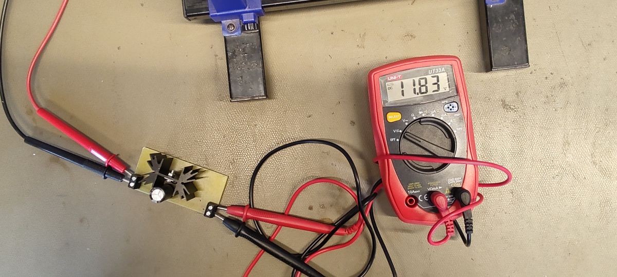

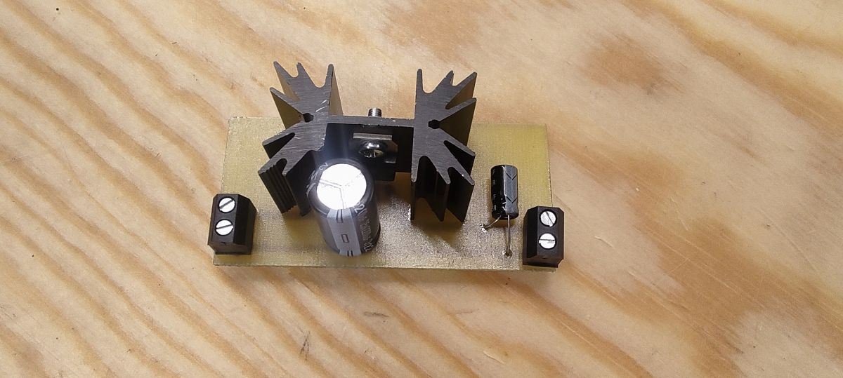

    Mam zrobiony stabilizator 12 V, gdzie na wejściu mam kondensator 2200 uF/25 V, LM7812CV i na wyjściu kondensator 100 uF/25 V. Co jest nie tak, że na wyjściu jest napięcie 11,83 V zamiast pełnego 12 V?

    Jakie masz napięcie wejściowe?

    Między 12 V a 16 V i nawet przy 24 V jest też wyjściowe 11,83 V.

    Wg noty katalogowej...
    Jakie masz napięcie wejściowe? Do poprawnego działania stabilizator 12 V wymaga napięcia wejściowego od ok. 16 V.
    Tolerancja napięcia wyjściowego jest od 11,4 V do 12,6 V, czyli to, co masz, się mieści.

    Jakim napięciem (ile V) zasilasz? Napięcie zasilające powinno być minimum o 2 V wyższe niż wyjściowe stabilizowane. Jeżeli to zachowujesz, przyczyną jest egzemplarz stabilizatora, który ma prawo mieć nieco inne wartości od nominalnych. Po drugie miernik też może wskazywać z tolerancją. Kondensatory nie mają z tym zupełnie nic wspólnego.

    Roznica jaka obserwujesz czyli 11.83V zamisat 12.00V moze wynikac z wielu czynnikow, slabo calibrowany miernik, kiepskie przewody, bledy, czy sa to firmowe uklady czy raczej "chinczyki"? Kazdy uklad ma pewna tolerancje ale im bardziej dalekowschodnia produkcja/kontrola jakosci tym dalej od wartosci nominalnej.
    Jak wspomnieli koledzy do poprawnej pracy wymagane jest minimum 2V roznicy miedzy napieciem wejsciowym a wyjsciowym, czyli dla 7812 musisz miec minimum 14V a dla 7815 minimum 17V.
