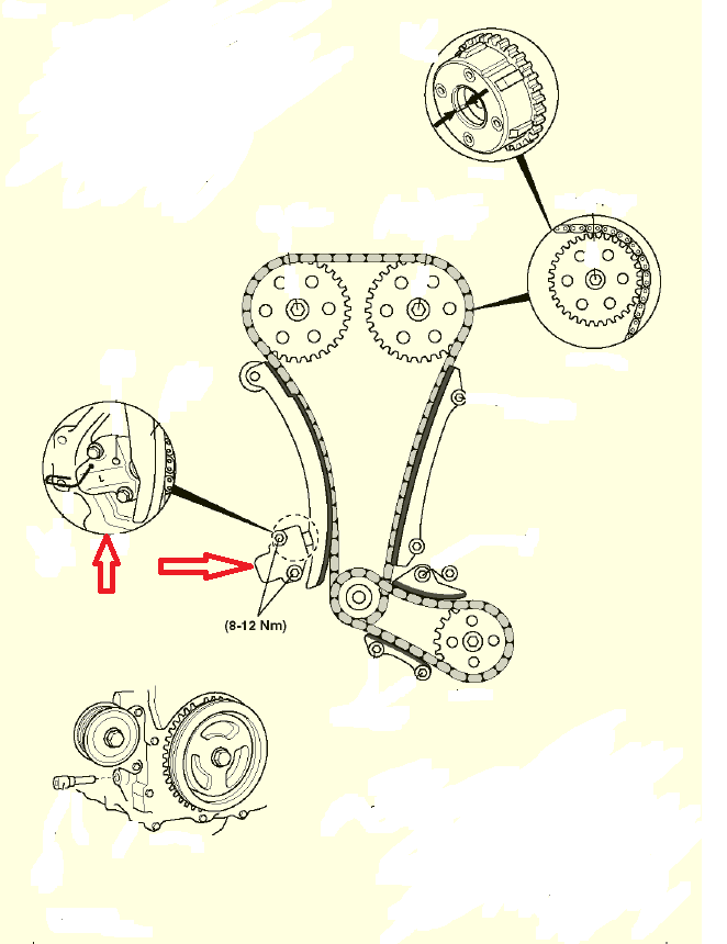

    gdzie znajduje się napinacz łańcucha rozrządu mazda 6 ;1,8.
    czy wymiana uszczelniaczy zaworów spowoduje nie branie oleju?

    ........ czy wymiana uszczelniaczy zaworów spowoduje nie branie oleju? ..... może, pod warunkiem że zawór nie ma luzów w prowadnicy. Napinacz łańcucha na rysunku: mazda 6 1,8 - nie mogę zlokalizować napinacza łańcucha rozrządu.
