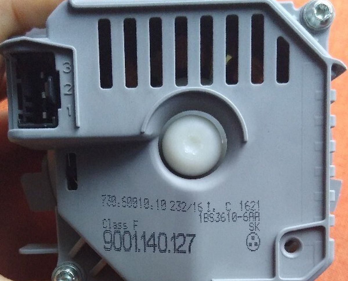

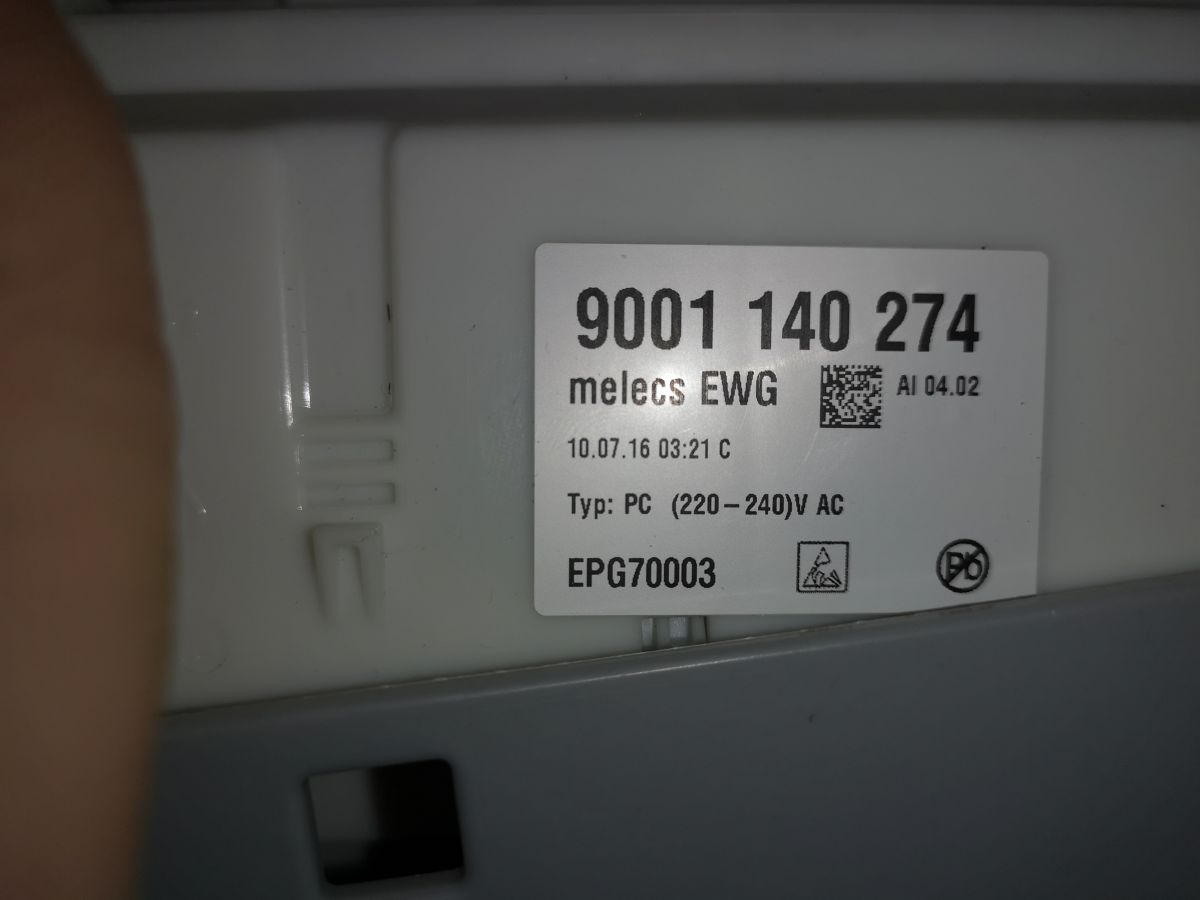

    Chodzi o zmywarkę Bosch SMV68N60EU/A7 w której wymieniliśmy pompogrzałkę. Podczas wyjmowania złącza zasilającego z pompy, wypadły z tego złącza trzy czarne przewody, których drugie końce idą do złącza wciskanego do programatora. Złącze od strony pompy jest narażone na wypadanie przewodów, ponieważ wykonane jest (bardzo złą) techniką wciskania przewodu w szczelinę. Złącze od strony programatora - trzy pierwsze przewody czarne (do pompy), potem niebieskie.
    Proszę o informację, w jakiej kolejności powinny być połączone te trzy czarne przewody w złączu na pompie żeby odpowiadały odpowiednim pinom na złączu od strony programatora. Na korpusie pompy jest numeracja 1-2-3. Złącze w pompie jest wkładane do gniazda gdzie wyższa ścianka jest blokowana przez zapadkę.
    Tam jest, a właściwie była wtyczka. Została uszkodzona po przez nieprawidłowe wypięcie jej z gniazda. Resztki wtyczki widoczne są w gnieździe.
    Bosch SMV68N60EU/A7 - podłączenie wtyczki do pompy Bosch SMV68N60EU/A7 - podłączenie wtyczki do pompy
    Wtyczkę najlepiej wymienić na nową.
    Co do podłączenia, to niech mnie koledzy serwisanci, naprawiający na co dzień zmywarki, poprawią, jeżeli moje przypuszczenia są błędne. A może nawet napiszą Ci, jaka powinna być prawidłowa kolejność przewodów.
    Prawdopodobnie jest to silnik inwerterowy. Czyli jedynym problemem przy podłączeniu będzie określenie prawidłowego kierunku obrotów pompy.

    Porównaliśmy kolejność przewodów na innych wtyczkach, z których przewody szły do programatora. Stąd wybraliśmy 3-2-1.
    Pompa pompuje w dobrym kierunku, grzałka grzeje tylko że po uruchomieniu programu zmywania w początkowych 2 minutach jest sygnał pikania i wyświetla symbol kranu i błąd E14 na koniec zmywania. Jak widzę, na elektrodzie już był poruszany temat E14 więc będziemy działać dalej.
