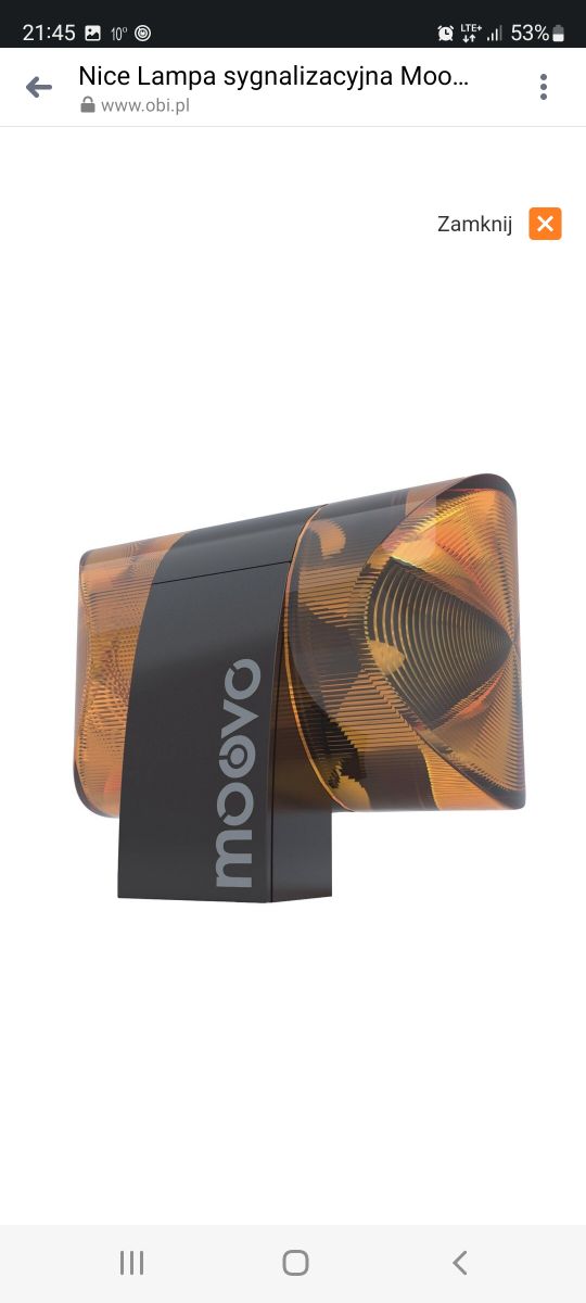

    Przestała działać lampa ostrzegawcza napęd movvo xw432 brama dwu skrzydłowa zakupiłem nową lampę i niestety również nie działa miał ktoś może taki przypadek albo jest w stanie pomóc z góry dziękuję

    Witam, a czy napięcie dochodzi do lampy? Jaki jest to typ lamy, SMART LEMON?
  • #3 20235066
    chips20
    Posty: 4
    Lampa ostrzegawcza napędu Movvo XW432 do bramy dwuskrzydłowej nie działa - wymiana, porady Dochodzi ale nie 12v
    Na mierniku 5.6 v jak sie otwiera brama
  • #4 20235076
    gorki73
    Posty: 3619
    Pomógł: 548
    Ocena: 1068
    Czyli dlatego nie działa, masz spadek 6V sprawdź w jakim stanie jest okablowanie i złącze które podaje napięcie na lampę.
