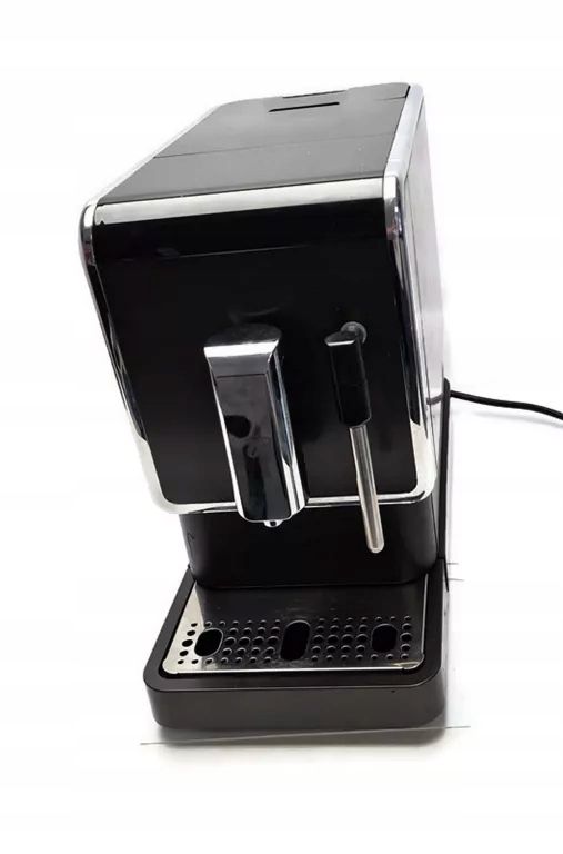

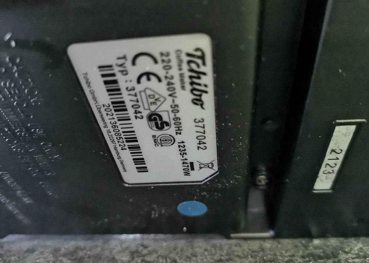

    Witam, posiadam ekspres Tchibo Esperto, po odkamienieniu, umyciu nie mogę włożyć zaparzacza, jak włączę wyskakuje symbol wykrzyknik żółty, może jakieś pomysły reset lub coś podobnego?
