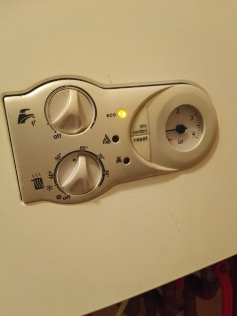

    Dzień dobryMam piec dwufunkcyjny z 2007/2008 Ferroli. Miga lampka pomarańczowa przy Eco. Resetowałam i wyłączałam z gniazdka. Nie grzeje. Nie wiem, co mam robić. Tydzień temu był pan z serwisu z flizy i nie odbiera. Pomoże ktoś? Dlaczego piec dwufunkcyjny Ferroli nie grzeje? Miga lampka przy Eco.

    DOMIproject F24. Na zdjęciu widać że jest niskie ciśnienie w instalacji i to sygnalizuje kocioł. Uzupełnianie jest w środku, "wajcha" obok pompy. Powinno być 1,2-1,4 bar. Do sprawdzenia naczynie kompensacyjne.

    Dziękuję za informację. Spróbuje z tym ciśnieniem.
