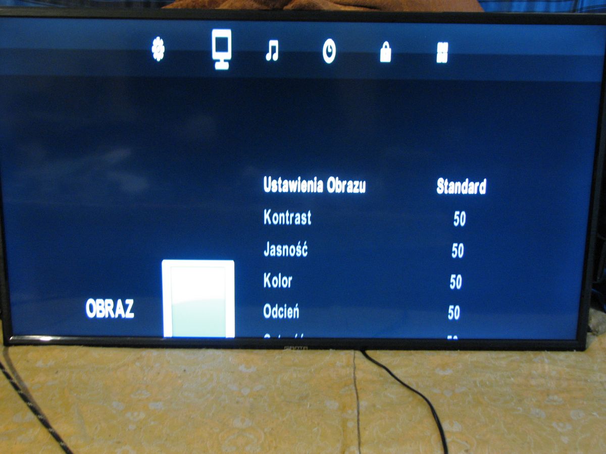

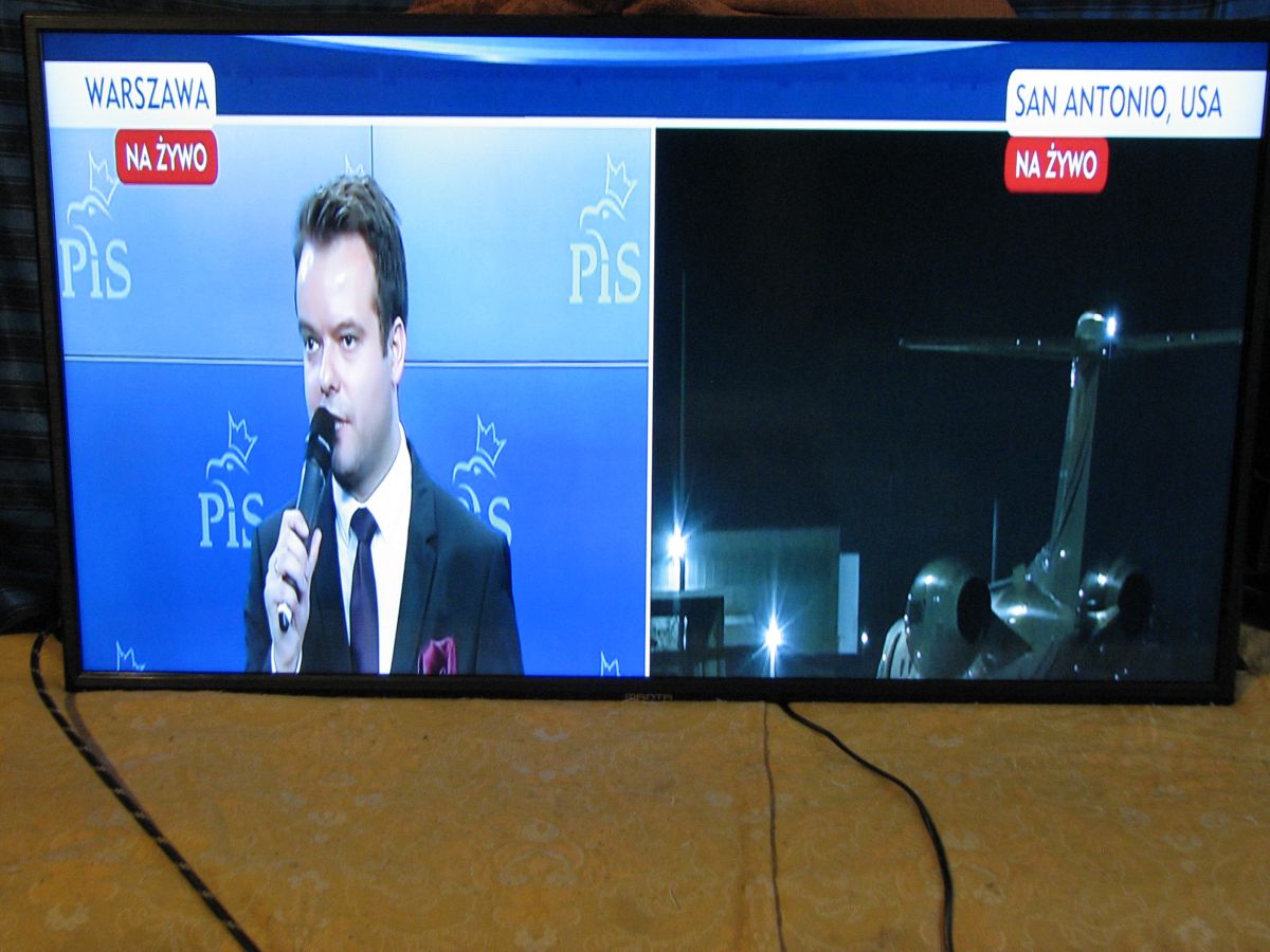

    Wada wygląda tak. Obraz ustawiony 16:9. Inne ustawienia działają i zawsze rozciągnięty dół. Manta LED4004T2 Pro szukam oprogramowania USB i SPI Manta LED4004T2 Pro szukam oprogramowania USB i SPI

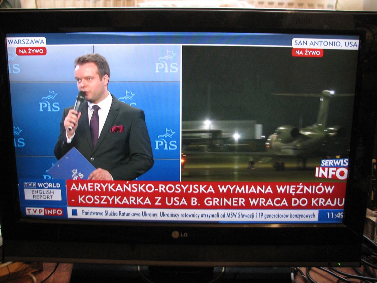

    Tak na innym odbiorniku wygląda prawidłowo obraz Manta LED4004T2 Pro szukam oprogramowania USB i SPI

    Original bin OK
    Check in matrix service mode |menu 1147| menu 2580|source1147|source 2580|
    Pictures if possible

    Dziala menu 1147. Żadne ustawienie parametrów matrycy nie usuwa wady.
