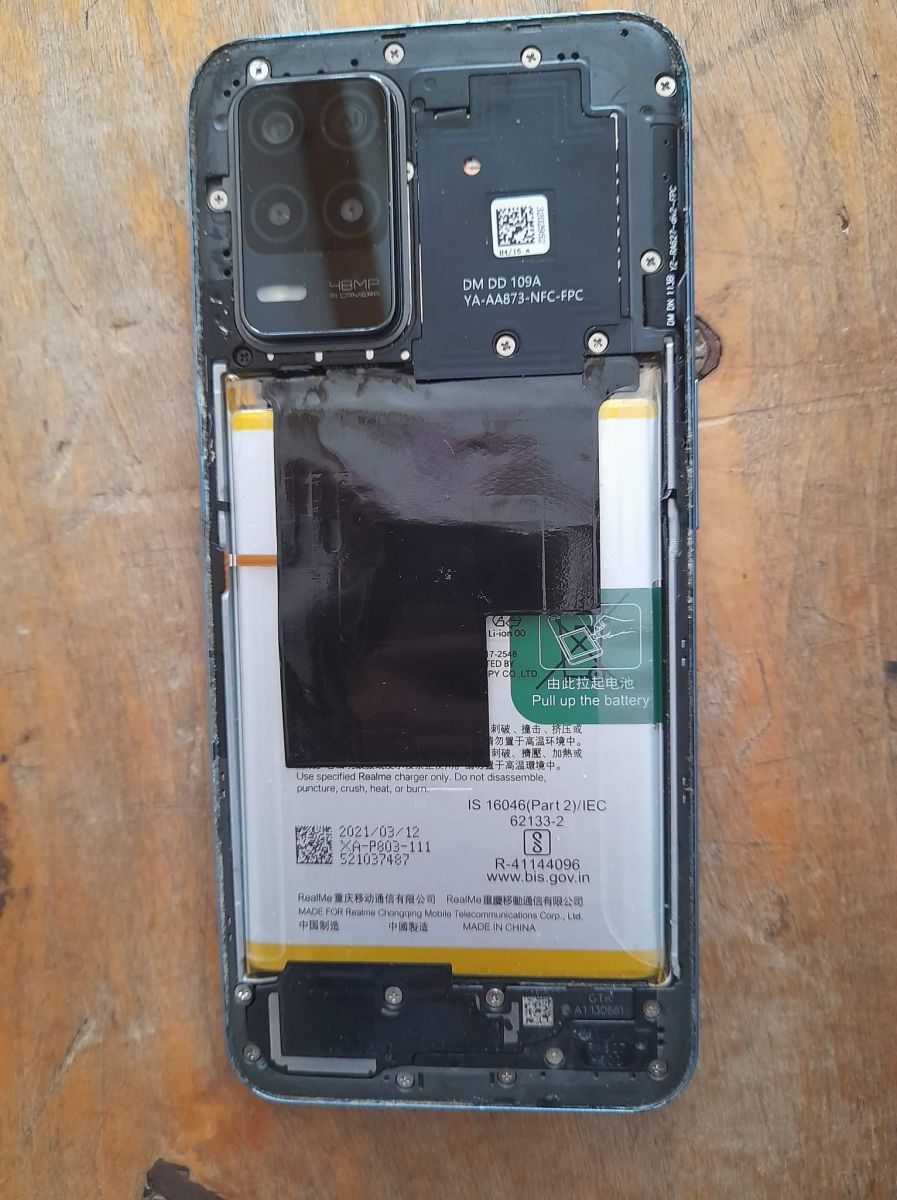

    Miałem porysowaną szybkę od aparatu więc postanowiłem kupić nową. No i kupiłem, podgrzalem suszarką, żeby klej trochę podgrzać od plecków i po przykręceniu nowej szybki przestały działać przyciski zmiany głośności.

    No słychać normalnie klikanie

    Pewnie uszkodziłeś taśmę od tych przycisków podczas demontażu tylnej klapy, rozbierz jeszcze raz i sprawdź okolice przycisków pod kątem właśnie taśmy czy nie jest przerwana lub też może płyta słabo ją dociska. Nie pamiętam jak to dokładnie w tym modelu jest rozwiązane.
