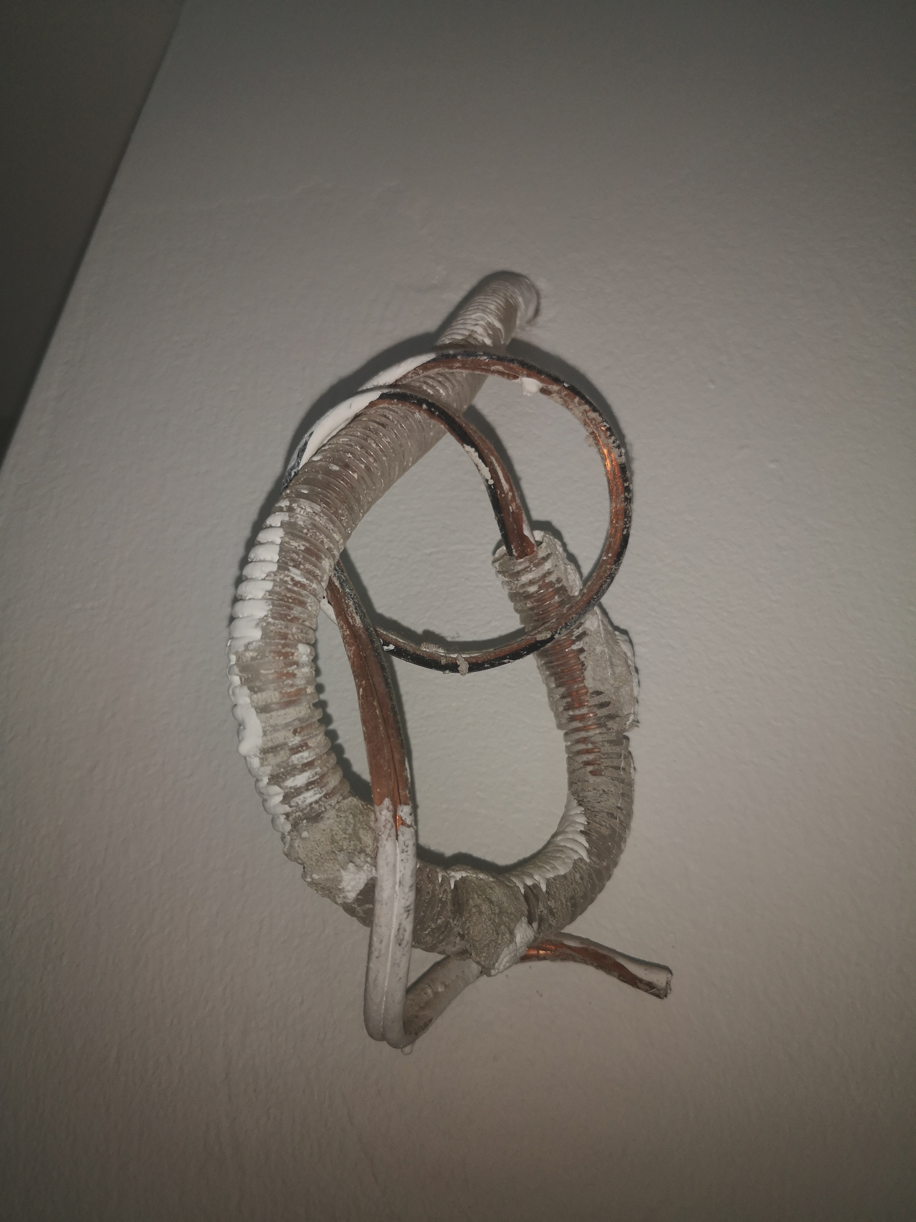

    Możesz wrzucić grafikę z rozmieszczeniem tych kabli i dokładną fotkę kabli - chodzi o ich identyfikację.

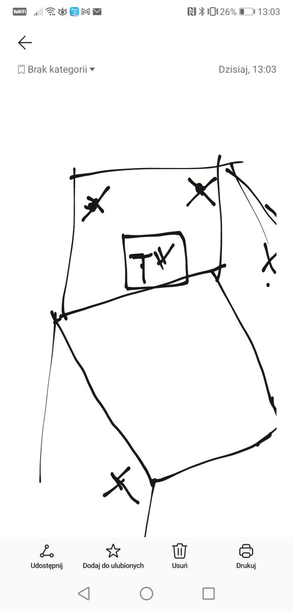

    Wybór odpowiednich głośników do TV Samsung z podtynkowym okablowaniem: 5.1, WiFi, małe
    Nie wiem czy schemat jest czytelny. Tv na ścianie frontowej po dwóch stronach tv powyżej górnej krawesiz TV o około 1 m i dwa wyjścia na ścianach bocznych znajdujące się około 5 m po prawej stronie i około 6 m po lewej stronie od tv

    Kwestia ile chcesz wydać i czy chcesz tylko nowe, czy bierzesz również pod uwagę sprzęt używany. Używane amplitunery i kolumny służą nawet ponad 20 lat. Mój Denon AVR 1306 (kino domowe) oraz\ kolumny podłogowe Jamo S708 mają już17 lat i wyglądają jak nowe. Najtańszy nowy zestaw kina domowego wraz z kolumnami kupisz gdzieś za 2500, ale ma wadę, że przednie kolumny to dosłownie mikropudełka a jednak lepiej żeby przednie kolumny jeżeli mają być podwieszone to jednak żeby były trochę większe, szczególnie do słuchania muzyki.
    Fajny używany amplituner kupisz za 500-600zł, zestaw kolumn za 1000zł, więc jest znacznie taniej i będzie lepiej brzmiało. Więc musisz się zastanowić.
