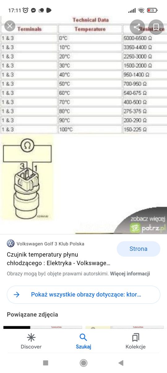

    Witam wszystkich! Gdzie szukać przyczyny nie działającego wskaźnika temperatury płynu,czujnik 4 pionowy sprawny,po zmostkowaniu pinów 2 i 4 wskazówka podnosi się do samej góry , termostat sprawny,układ odpowietrzony.

    Skąd wiesz, że czujnik sprawny?

    Sprawdziłem miernikiem
    Pin 1i3

    To zadymuluj mu temperaturę opornikiem i sprawdź reakcję wskaźnika, jak nie pokaże temperatury to zegary do naprawy

    jakim opornikiem

    Masz tabelę oporności, podłączasz zamiast czujnika opornik np. z przedziału 200-290 ohm i sprawdzasz czy wskaźnik pokazuje temp. okolicy 90*c

    ten opornik podłaczyc pod pin 1i3 czy 2i4

    Brakowało masy
