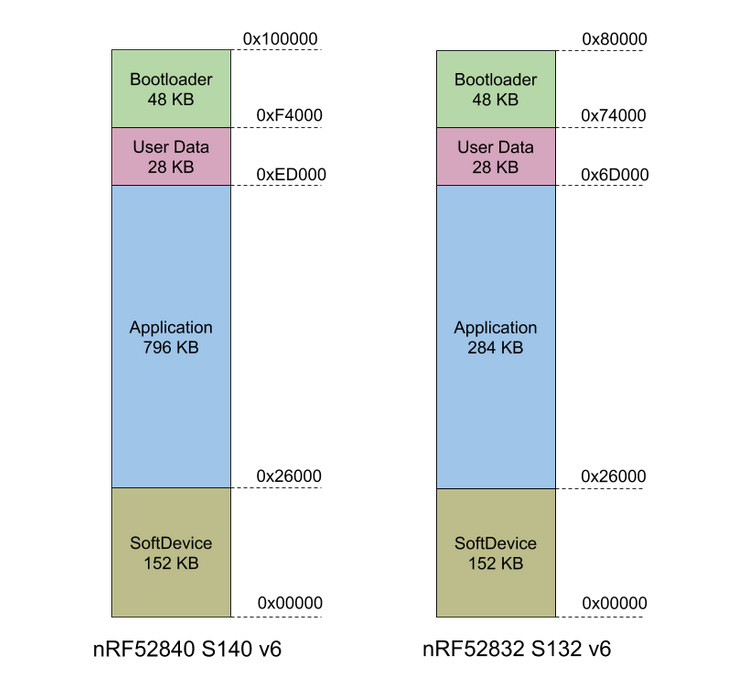

    Idąc tym tropem doszedłem do wniosku, że gdy jest wybrany SoftDevice to soft chyba musi wchodzić w interakcję z tym całym SoftDevice, a plik .bin go nie zawiera. Znalazłem taką rozpiskę mapy pamięci
    Układ bluetooth ANNA-B112 - pisanie programu i programowanie
    Pochyliłem się bardziej nad Adafruit bo na tym core chciałbym się skupić. Znalazłem w plikach tego repozytorium w ścieżce Arduino plik .hex który zawiera w sobie SoftDevice i Bootloader. Otwierając plik w edytorze HxD faktycznie widać, że zgodnie z mapą w zakresie 0x00000 do 0x26000 i 0x74000 - 0x80000 są jakieś dane - zapewne SoftDevice i Bootloader. Dodałem do tego pliku od adresu 0x26000 zawartość .bin wygenerowanego przez Arduino i wgrałem całość do procka. Dioda zaczęła migać, ale tylko przez chwilę, później kilka sekund przerwy i znowu zaczeła migać ale w losowych odstępach czasu, więc jest już lepiej ale nie do końca. Zauważyłem, że Arduino oprócz .bin generuje też plik .dat. Założyłem, że to mogą być dane oznaczone na mapie jako UserData. Dodałem więc i je od adresu 0x6D000, ale po wgraniu dioda zaczęła migać ale po chwili przestała i już nie chciała więcej migać. Czyli gorzej.
    Ktoś może wie gdzie robię błąd?
    I w ogóle to co to jest dokładnie ten cały SoftDevice? Jak to działa?

    Przy okazji, PlatformIO wspiera nrf52832. Można sobie szybko zbudować ładne środowisko (toolchain jest automatycznie ściągany) ze wsparciem dla debuggera. Nawet jest opcja frameworku dla "Arduino Core for Adafruit Bluefruit nRF52 Boards".
    https://docs.platformio.org/en/stable/platforms/nordicnrf52.html
