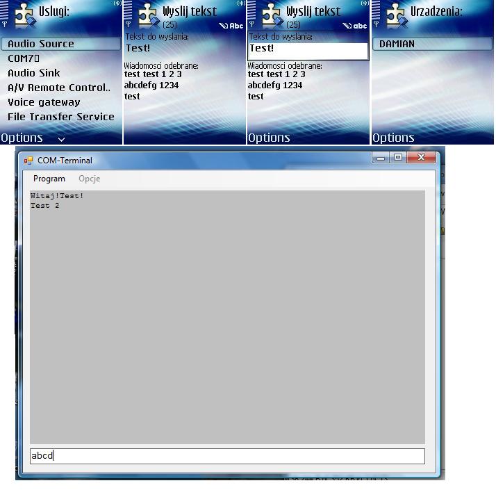

    Jestem w trakcie robienia robocika sterowanego przez BT. Póki co mam wszystko przetestowane aby sterować nim z kompa za pomocą pada.
    tez jestem na tym etapie :) tylko ze pad podczepiony do uC, a ten do modulu radiowego.
    Przyznam że możliwość sterowanie z komórki bardziej by mnie i interesowała.
    tez sie zgadzam, bo tutaj jest komunikacja w obie strony mozna wysylac info z czujnikow robota do laptopa, telefonu:)
    Czy to musi być telefon z symbianem czy nie?
    Nie musi miec symbiana, chociaz na symbianie tez napewno! jest API do bluetotha ( wtedy piszesz w C++ ). Moze byc tez telefon z symbianem oraz z java(j2me). Symbian odpala twoj midlet napisanyw javie. Nie zajmowalem sie pisaniem na symbiana w C++. Latwiej przebic sie z java na poczatku niz z symbianem ( jak dla mnie ). Wystarczy stworzyc midlet, wyszukac urzadzenia wokol, wyszukac usluge SPP ( COMx ), polaczyc sie i operowac na strumieniach (zapis/odczyt).
    jak sprawdzić tą javę czy będzie dobra?
    poszukaj na necie czy twoj telefon ma JSR082, moze byc JSR082 ( no OBEX ).
    ..tutaj screen z laptopa polaczonego z telefonem:
    http://www.ee.pw.edu.pl/~kolakowd/fotoJ2ME.jpg
    COM-Terminal zrobiony w .NET
