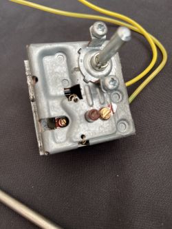

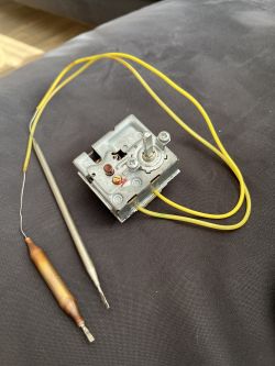

    Mam problem z termostatem w bojlerze pojemnościowym Stebel Eltron S300W.
    Nie grzał wody c.w.u. Okazało się, że zepsuły się grzałki. Wymieniłem je na nowe, jednak zanim to zrobiłem, szukałem przyczyny m.in. w termostacie (na zdjęciach).
    Kręciłem tymi dwiema śrubkami na płaski śrubokręt u góry termostatu i prawdopodobnie rozregulowałem go.
    Pytanie - za co mogą odpowiadać te regulacje? Instrukcja milczy na ten temat.
    Termostat w bojlerze Stiebel Eltron S300W: regulacja śrubkami, rola czujników i wymiana termostatu Termostat w bojlerze Stiebel Eltron S300W: regulacja śrubkami, rola czujników i wymiana termostatu
    W jaki sposób najlepiej nimi obracać żeby znaleźć optymalne położenie? Np. najpierw duża, potem mała, na odwrót czy to nie ma znaczenia?
    Wszystkie termostaty do bojlerów jakie znalazłem mają jeden czujnik. Mój dwa. Czy jak wymienię na termostat z jednym czujnikiem to będzie to działać poprawnie?
    Obecnie termostat jest zdemontowany, przewody podłączone na sztywno więc bojler grzeje wodę niezależnie od temperatury - trochę to niebezpieczne więc chcę naprawić termostat i go zamontować.
    Proszę o porady jak ustawić te regulacje albo na jaki najlepiej wymienić (taki sam kosztuje 800 zł, chciałbym znaleźć zamiennik).

    Jeden z czujników, taka jest moja sugestia odpowiada za sterowanie załącz -wyłącz, a drugi prawdopodobnie za definitywne wyłączenie w przypadku niezadziałania pierwszego. Co do regulacji, którą śrubą to nie wypowiem się. Jeśli nie uda się nic wyregulować, to załóż termostat pojedynczy z innych bojlerów. Pozostawanie bez sterowania jest niebezpieczne.

    Bo to prawdopodobnie są dwa termostaty w jednej obudowie.
    Gdzie były czujniki?
    Czy jeden nie był tuż koło grzałek?
    Prawdopodobnie jeden termostat o nastawionej na stałe temperaturze robi z zabezpieczenie przed pracą na such lub nawet wrzeniem wody - wyłączy zasilanie jak temperatura przy grzałkach będzie za wysoka. Pewno jedna ze śrubek reguluje tą krytyczną temperaturę. Po przekroczeniu tej temperatury termostat może się blokować i trzeba mu zrobić reset - tak mi się wydaje, że jest tam czarowny przycisk koło mosiężnej śruby - tej większej z prawej strony.
    Drugi termostat to ten właściwy którym regulujesz temperaturę w bojlerze.
    Co do kabli to może każdy termostat ma swoje 3 styki. Omomierz albo bateryjka z żarówka (lub LED) w dłoń i trzeba sprawdzić co z czym jest połączone. Potem pokręcić tą ośką od regulacji w stronę minimum temperatury - powinno być słychać przełączenie i wtedy sprawdzić ponownie co jest połączone. Spisać w tabelce - jeżeli styki nie maja oznaczeń to je ponumerować albo po literować (1,2,3... albo A,B,C...) i wpisać w tabelkę co jest połączone gdy nastawiona jest maksymalna a co gdy minimalna temperatura.
    Tak w zasadzie po co regulowałeś te śruby? Termostat to proste styki i nie może zepsuć grzałki poza wypadkiem kiedy zagrzejesz boiler bez wody albo cała się wygotuje a termostat nie wyłączy.
    Na jakiej podstawie uważasz, że termostat jest uszkodzony?
    Wracając do kabli to niestety musisz sprawdzić dokąd idą a nie robić skręcanie na pałę przewodów - zrobisz zwarcie, podasz masę na obudowę, kogoś (np Ciebie) zabije. Jak nie rozumiesz tych połączeń to poproś elektryka bo to nie są żarty.

    pavelln napisał:
    Mój termostat ma 6 styków do podłączenia - 3 na wejście, 3 na wyjście.
    Pokaż zdjęcie.

    @stachu_l Są trzy pary przewodów. W termostatach które znalazłem w necie nie ma aż sześciu styków do podłączenia. Dlatego pomyślałem o skręceniu 3w1 x 2 żeby mieć dwa przewody - po jednym na stronę. Ale skoro odradzasz to dobrze że zapytałem.
    Bojler z linku to dokładnie ten który posiadam ale termostat ze zdjęć w instrukcji jest nieco inny tzn. mój posiada te dwie regulacje o które się rozchodzi. W instrukcji ich nie widać i nie są opisane.
    Uszkodzony raczej nie jest, bardziej kwestia regulacji. Ja go rozregulowałem szukając przyczyny przy awarii. Winne okazały się grzałki ale doszedłem do tego dopiero później.
    Przycisk reset - zgadza się ale naciskanie nic nie daje. Termostat nie „puszcza” prądu. Regulację na tych śrubach też próbowałem na różne sposoby i nic.

    Czy w termostacie nie pękła kapilara? (ta cienka rurka do czujnika temperatury)
    Jak grzałki się spaliły to raczej zabezpieczenie termiczne (tan ustawiony fabrycznie termostat z blokadą zwalnianą przyciskiem) powinien zadziałać i przycisk naciśniety pierwszy raz po wyzwoleniu powinien zadziałać w sposób słyszalny. Potem aż do kolejnego wyzwolenia nie będzie widać jego działania.
    Ten regulowany termostat powinien przełączać styki prawdopodobnie miedzy pozycją wyłączenia a pierwszym stopniem czyli ok 40 stopni. Przełączenie powinno być słychać a dodatkowo na trzy pary styków powinny mieć parami przewodzenie lub się wyłączać - dla nastawionych wysokich temperatur termostat powinien przewodzić a dla niskich nie.
    Wstawienie zwykłego termostatu może spowodować ograniczenie grzania do jednej grzałki bo jego styki mogą nie wytrzymać obciążeń większych niż 2kW.
    Zobacz czy są termostaty trójfazowe - ewentualnie na taki można podmienić ten stary.
    Może taki - trzy styki 16A - bez problemu zasili grzałki po 2kW:
    https://allegro.pl/oferta/termostat-regulator...1S0TLmZsp-RBwP5dq39EhqeTlnMTjivRoCQBwQAvD_BwE
    Nie będziesz miał tego termostatu bezpieczeństwa ale powinno działać.
