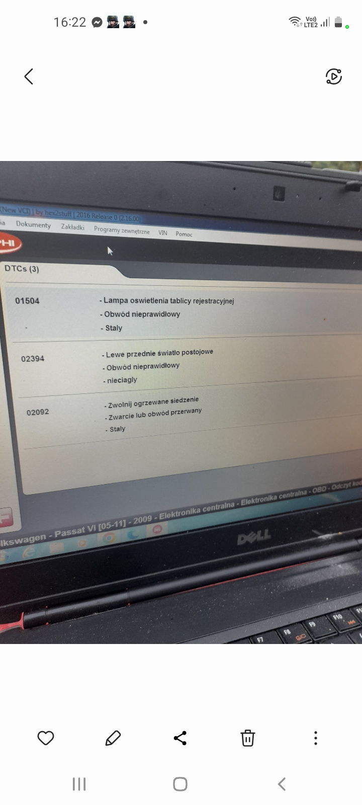

    Witam. Mam mały problem mianowicie chodzi o podswietlenie tablicy rejstarcyjnej w passacie b6. Brak pradu w kablach i mała ciekawostka schowek i główne światełka przy środkowym lusterku świecia ale bagażnik prawa lampka z przodu pod daszkiem prawe drzwi jak się otworzy nie świeca? Może ktoś mi podpowie czy to wszystko jest powiązane w jedną wioskę i pod jedna kostkę główna? Jak tak gdzie jej szukać?

    Przewody w gumowych przelotkach tych drzwi oraz klapy były już sprawdzane? Trzeba wykluczyć ich przerwanie na początek. W drzwiach może to być również problem z mikrostykiem zamka, bądź sama żarówka.

    VCDS, kanał 09 i napisz jakie ma błędy.

    A gdzie są łączone te kable muszą mieć podejrzewam kostki. Podpięcie do kostki pozwoli wykluczyć mi dany odcinek. I jak te kable idą do modułu komfortu?

    Ściągasz gumę i patrzysz lekko szarpnąć kolory odpowiedzialne za usterkę.
