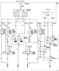

    Witam, Hyundai Coupe, 1.6 16V 77kw. 2002r. nie działają światła awaryjne, kierunkowskazy działają, podmieniłem włącznik awaryjnych i body komputer, bezpieczniki ok, może ma ktoś schemat elektryczny ?

    Na schemacie włącznik awaryjnych ma 4 przewody, ja mam 6. O co biega ? Hyundai Coupe 1.6 16V 2002r - Nie działają światła awaryjne

    Okazało się że jakiś idiota odciął PIN 1 od włącznika awaryjnych po to aby uzyskać +12V po zapłonie do podłączenia podświetlenia pod nogami kierowcy...

    A w zasadzie 6 pin patrząc na schemat który umieściłem powyżej.
