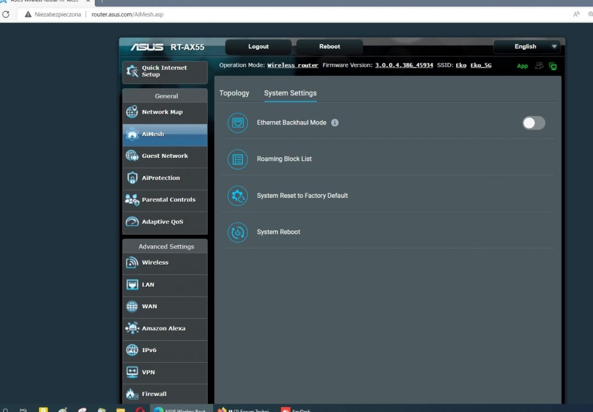

  • #7 20257384
    artaa
    Posty: 15092
    Pomógł: 1820
    Ocena: 1701
    Dlatego najtańszy działający Mesh EB w szybkości AX to na Asus RT-AX55 jest do zrobienia ;-)
    trochę tego popełniłem, działają...
    Najtańsze działające na AX, z reguły 3 sztuki załatwiają wszystko normalnej wielkości, czyli poniżej 1000PLN,
    jak dom większy lub żelbeton to można więcej sztuk.
    https://www.asus.com/support/FAQ/1044184/
    Światłowód, media converter, 4 skrętki - jak podłączyć router z kontrolą rodzicielską w salonie?
    Ale do limitu 10 urządzeń jeszcze nie doszedłem ;-)
