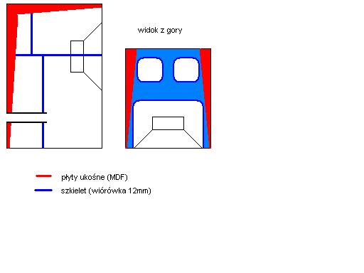

  • #17 2002497
    miczek
    Posty: 28
    witam
    bez dłógiego wstępu napiszę, że jakiś miesiąc temu rozpocząłem budowę suba. w początkowej wersji miał on być z głośnikiem GDN-32-300-8-SS, ale po przeczytaniu paru wypowiedzi z forum postanowiłem kupić GDN-42-300-8-SC, który ma mieć lepszą jakość dźwięku. Skrzynia w sumie jest prawie gotowa, ścianki wykonane są z dwóch płyt, sklejonych wikolem, zewnętrzna 18mm (tył 22mm) wiurówka + wewnętrzna 16mm MDF, co łącznie daje 34mm ścianki, oprócz tyłu (38mm). Nie wiem czy potrzebnie, ale skrzynia ma jeszcze szkielet wewnętrzny z wióróki 12 mm z krawędziami wyprofilowanymi szpachlówką do drewna. skrzynia ma objętość wewnętrzną niecałe 80 litrów, a najczęściej proponowaną objętością na ten głośnik jest 70 litrów, więc w celu zmniejszenia objętości postanowiłem włożyć (oczywiście przykleić) pod małym kątem dodatkowe płyty do wewnątrz i przy okazji wyeliminować zjawisko fali stojącej ( brak ścian równoległych), o której zbyt wiele nie wiem. czy korzystne będzie takie posunięcie:?::?::?:
    • Jak zbudować subwoofer z 30 cm głośnikiem? Bass reflex czy zamknięta obudowa? subik.JPG (14.55 KB) Musisz być zalogowany, aby pobrać ten załącznik.
  • #18 2003422
    luke666
    Poziom 33  
    Posty: 2445
    Pomógł: 182
    Ocena: 119
    W subwooferze, przy częstotliwościach, które występują (<150Hz) fala stojąca nie powstanie, tak czy inaczej usztywnienie obudowy zminimalizuje rezonanse, co oczywiście wpłynie pozytywnie na jakość dźwięku.
  • #19 2004644
    Stefan99
    Posty: 180
    Ocena: 2
    miczek: bardzo mi sie podoba twój projekcik. Grube ścianki to podstawa, na pewno w dużym stopniu osłabiłeś rezonanse. Minusem na pewno bedzie waga tego subwoofera ale to chyba nie problem :). Z tego co się orientuje to chyba tomaszo zrobił subwoofer na tym GDN42 i jest zadowolony (poszukaj w Akustyka). Co do tego wytłumiania to najlepiej poeksperymentować. Jeśli nie gra tak jak oczekiwałeś to możesz albo dołożyć wytłumienia albo go ubrać.
  • #20 2009062
    miczek
    Posty: 28
    Dzięki Stefan99:) wagą to się jakoś nie przejmuje, problem będzie jedynie w trakcie przeprowadzki. A co do wygłuszenia to myślałem o skórze z barana, ale nie wiem czy to nie będzie zbyt mocne wygłuszenie do suba i czy nie przeznaczyć futerka na kolumny bocznne, które chciałbym również zbudować (mam jej ograniczoną ilość:( , zastanawiam się jeszcze nad rozbudowaniem szkieletu, Co o tym sądzicie?
  • #21 2009351
    luke666
    Poziom 33  
    Posty: 2445
    Pomógł: 182
    Ocena: 119
    Co do wytłumienia, zamiast skóry baraniej, zastosowałbym wełnę owczą.
  • #22 2009449
    miczek
    Posty: 28
    chyba nie napisałem dokładnie o tej skórze, miałem na myśli futro z barana, po wyczesaniu której otrymałem gęsty puch o grubości ok 5 cm, i chyba jednak zostawie ją do bocznych kolumn. to dobry pomysł?
