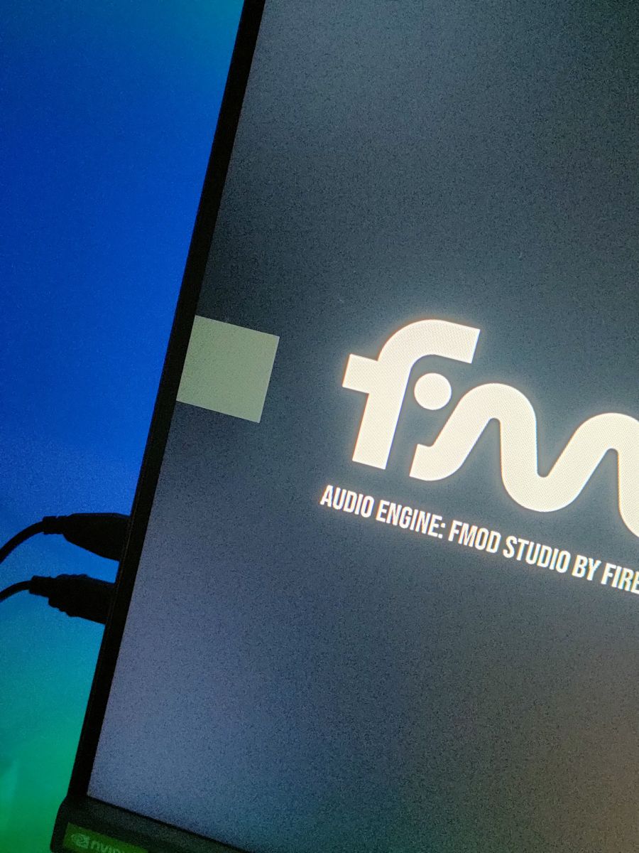

    Siema
    Mam strasznie dziwny problem podczas uruchamiania niektórych gier pojawia się czarny kwadrat po lewej stronie ekranu który nie znika nie wiem czego to może być problem bo nie występuje on w każdej grze od razu pisze że z kartą jest wszystko ok bo jest to nówka sprzęt
    Karta to rtx 3060ti
    Czarny kwadrat w niektórych grach: RTX 3060 Ti, po lewej stronie ekranu, nowy sprzęt

    Ciekawe czy to serio czarny kwadrat czy może jakaś ikonka, która nie do końca się wyświetla. Przez sporo czasu walczyłem, z ikonką programu ASUS GPU Tweak II, która pojawiała się w grach, chyba nawet w podobnym miejscu.
    Nie jest to żadna ikona bo w niektórych grach nie ma kwadratu i nie wyświetla się żadna ikona

    mam taki sam problem i ta sama karta w sumie rtx3060 laptop lenovo legion.co to moze byc ?tylo zauwarzylem to ma cos w spolnego z directx12 bo wyskakuje to tylko w grach ktore wykorzystuja te biblioteki .np wiedzmin 3 ta nowa wersja nex gen albo god of war
    U mnie był to bynajmniej problem z rejestrem wystarczyło odinstalować wszystkie sterowniki do karty i zainstalować na nowo najnowszą wersję sterownika i się naprawiło

    https://youtu.be/GOS2qH9W-nc jeżeli problem dalej występuje tutaj jest rozwiązanie
    Jakby ktoś nie rozumiał ang to trzeba:
    1.wcisnij alt+z
    2.wybiesz opcje/ikonke zębatki
    3.zjedz na sam dół i kliknij monitorowanie wydajności
    4.wyłącz: zawsze wyświetlają wskaźnik błysku Reflex
