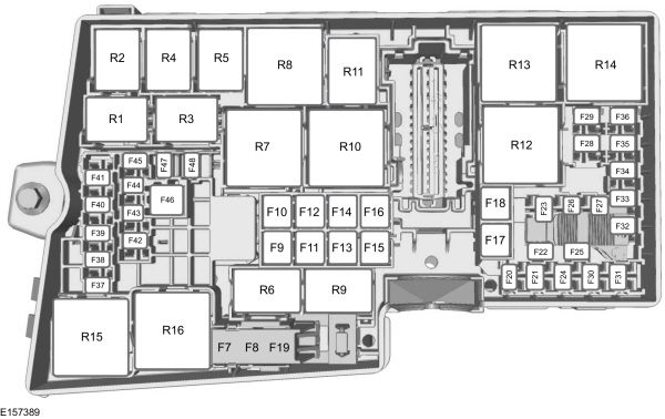

    Jak w temacie Ford Kuga- AUTOMAT rocznik 2011 rok 2.0 diesel 163 konie potrzebuję schematu przekaźnika nr r4 . Wszystkie opisówki twierdzą że zapasowy. Sytuacja taka że po wciśnięciu pedału hamulca kontrolki mrugają i światła też - auto nie odpala . Włączę zapłon odepnę czujnik stopu -odpala ale nie wrzuci biegu . Podpięcie pedału wciśnięcie hamulca - auto gaśnie . Czujnik stopu wymieniony . Potrzebuje schematu bo jak zrobię zworkę zamiast przekaźnika to autko pali i śmiga . Problemem jest sterowanie tego przekaźnika dlatego bez schematu ani rusz . Pozdrawiam i poproszę o schemat czujnika stopu i przekaźnika r4 .Skrzynia automatyczna Pozdrawiam . Ford Kuga 2011 2.0 Diesel 163KM - Schemat przekaźnika R4 i czujnika stopu (skrzynia automatyczna)

    Pierwsze co bym zrobił szukając takiej usterki to odpiął wiązkę tylnej klapy, bo tam największe szanse na zwarcie światła stopu z czymś.

    Wiazka w klapie cala . Sucha i nie widac uszkodzen . Co ciekawego ze jak wcisne delikatnie hamulec (1 styk ) to autko pali . Docisne mocniej pedal hamulca i zaczynaja sie cyrki .
    akumulator oczywiscie sprawny . masa dodatkowa puszczona z akumulatora do silnika - też bez efektu .

    Problemem było zasilanie cewki przekaźnika . Dołożyłem zasilanie z innego przekźnika i po problemie . Rozwiązanie może nie najbardziej fachowe i eleganckie ale autko musiało jechać w trasę . Miał podstawić do dalszej diagnozy ale chyba jeżdzi do dziś na tym '' patencie ''
