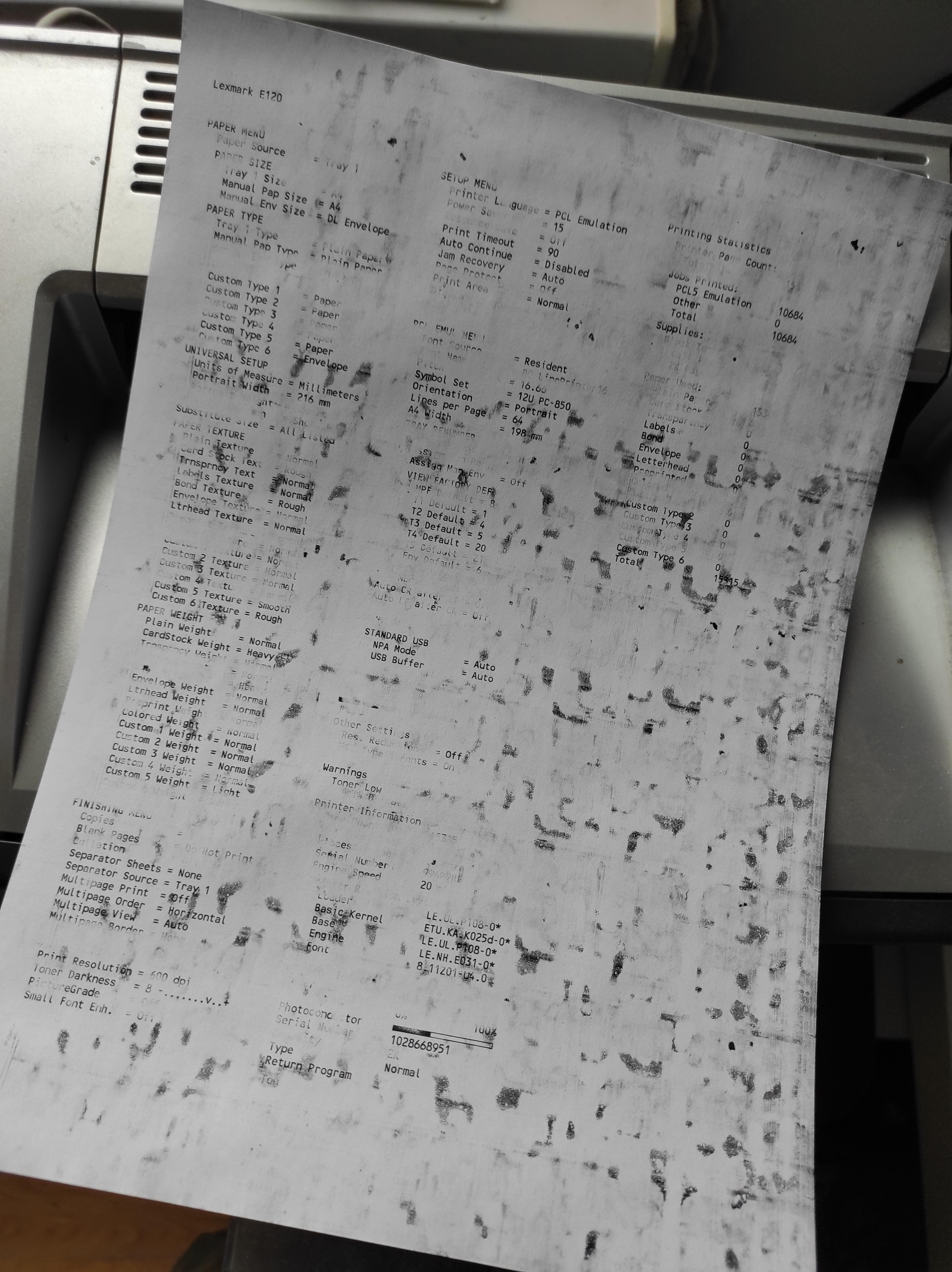

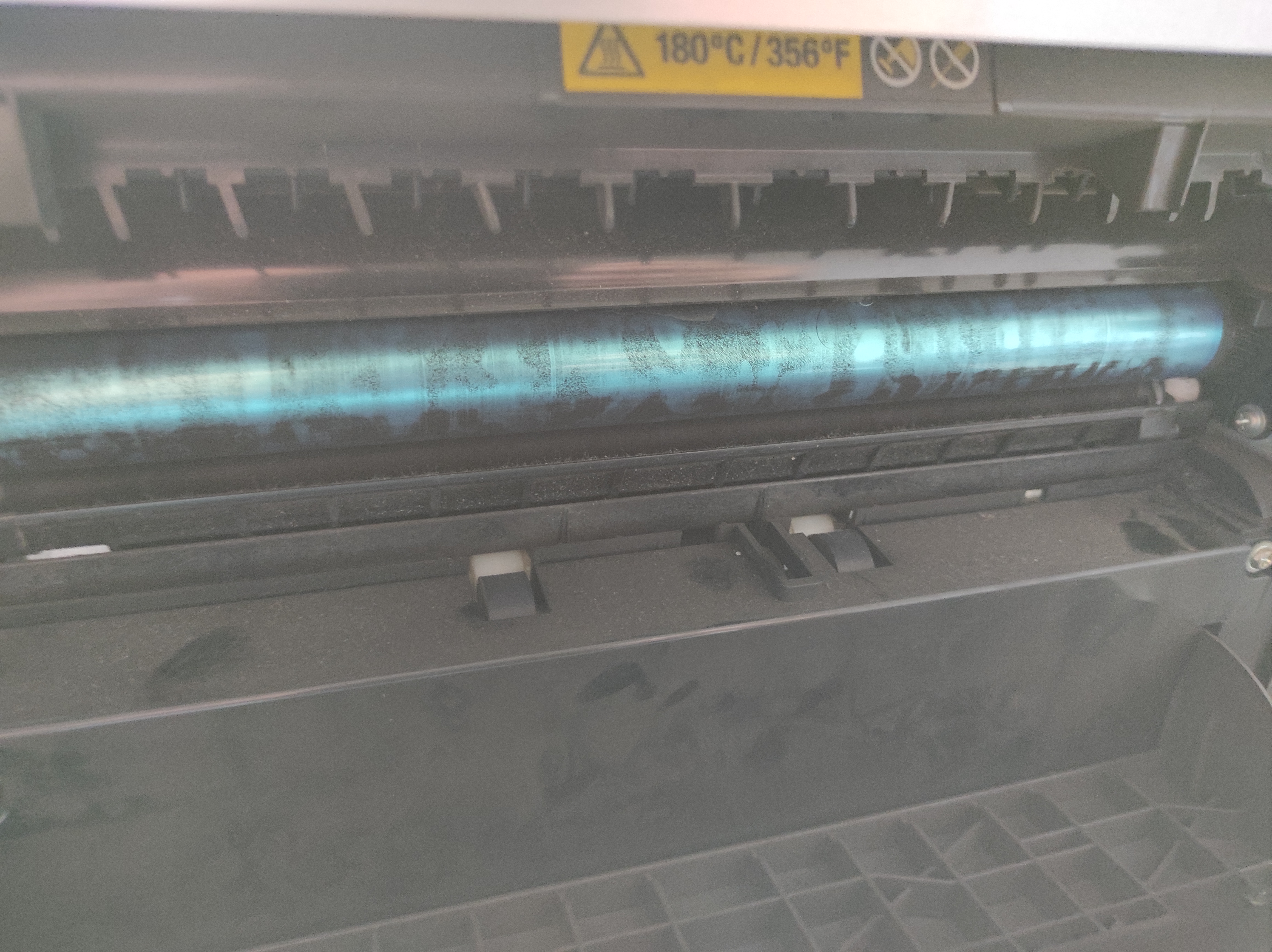

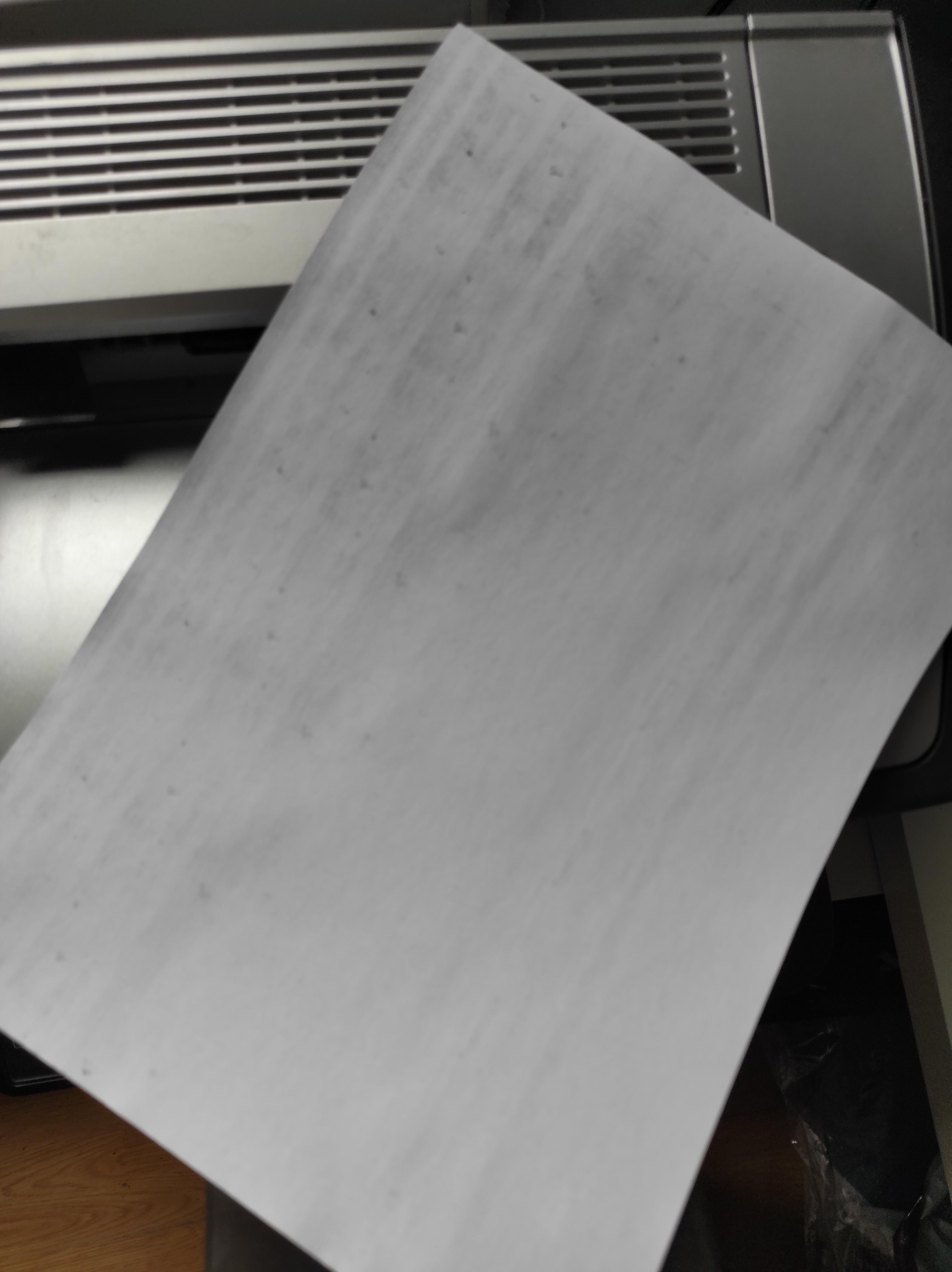

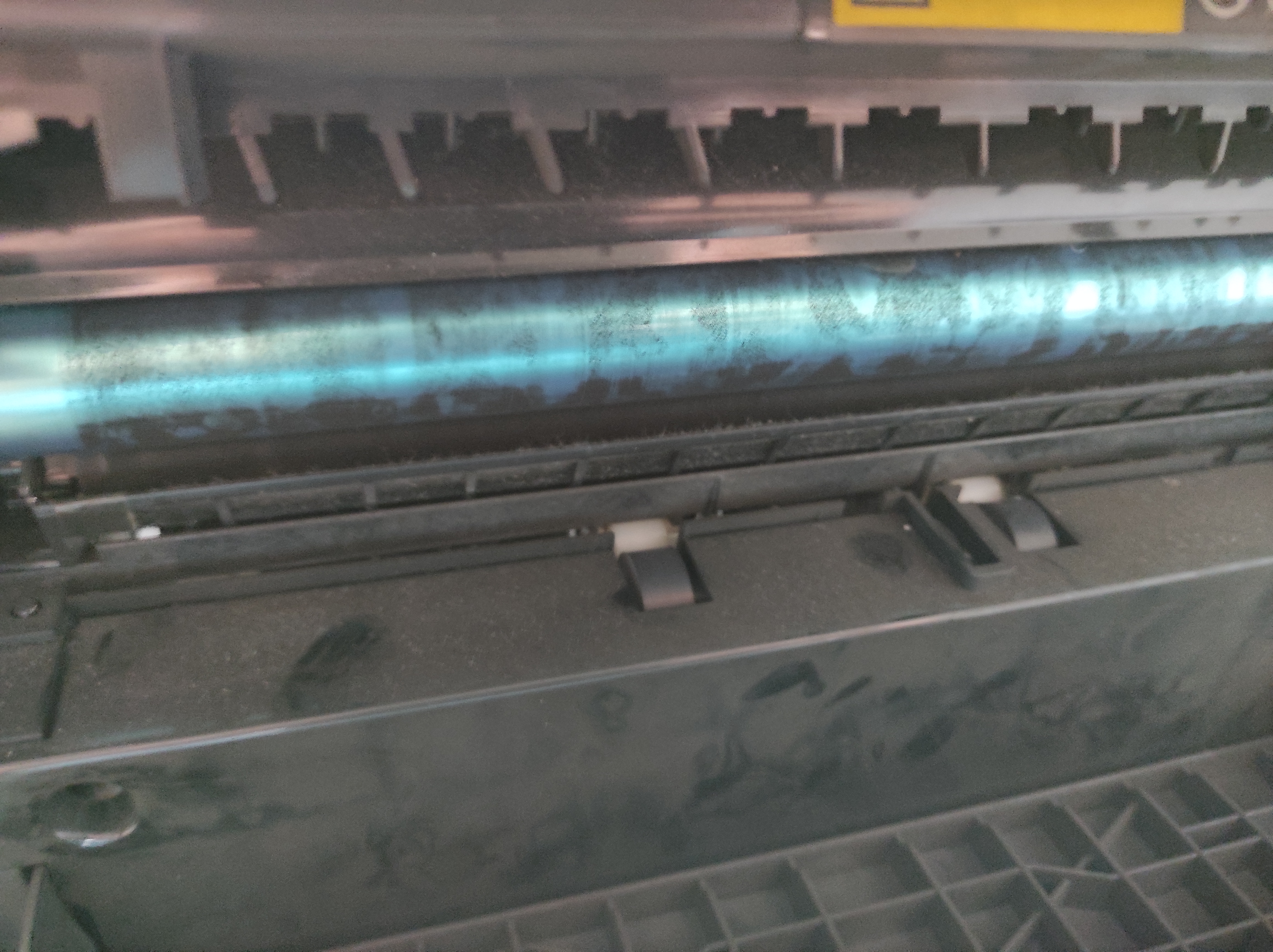

    Witam serdecznie,
    pytanie. Mam drukarkę laserową LEXMARK E120 monochromatyczną. Ostatnimi czasy bardzo brudzi mi kartki podczas wydruków. Bardzo proszę o pomoc czy da się z tym coś zrobić. Mogę to jakoś samodzielnie wyczyścić? Zaznaczam, że nie mam doświadczenia, jeśli chodzi o naprawy drukarek.

    Oczywiście ,że się da. To popularny model,na utube,masz wszystko jak na dłoni, w dwóch i półminutowym filmiku.
    Zacznij od rolki światłoczułej. Przetrzyj delikatnie mikrofibrą. Jak będziesz miał coś na wzór zacieków, to bęben do wymiany. Jak nie,czyść. Wystarczą chęci,cierpliwość i precyzja.

    Wymieniałeś zespół bębna światłoczułego w ostatnim czasie? Objawy "centek" na wydruku są spowodowane zestarzeniem się elektrody ładującej bęben (to częste zwłaszcza w tych Lexmarkach), dodatkowo zapewne pojemnik na zużyty toner przy bębnie jest już zapełniony, a listwa czyszcząca bęben - w nagarze i nieelastyczna.
    Możesz kupić zespół bębna w zamienniku, najlepiej razem z tonerem - zamkniesz się w niedużej kwocie, nie będziesz musiał robić nic ponad normalną eksploatację drukarki, więc unikniesz brudnej roboty i ewentualnych dalszych uszkodzeń. :)

    Marcin0071 widziałeś stan drukarki z 1-szego zdjęcia? Niech może ją najpierw wyczyści dokładnie,a sam bęben przetrze. Wtedy z boków ujrzy to o czym pisałem i weźmie się za wymianę. Przy takim zabrudzeniu rozpoczyna się od porządnej konserwacji.

    W pełni się zgadzam, że najlepiej zacząć od rzeczy, które nie generują kosztów, a potem brać się za wymienianie, dlatego też nie negowałem pierwszej sugestii. Tym niemniej znam ten model drukarki i zauważyłem tendencję do "centkowania" się w niej elektrody ładującej - sam bęben wytrzymuje więcej od tej elektrody i jeśli drukarka mało drukuje, to problem pojawia się jeszcze zanim urządzenie zgłosi użytkownikowi konieczność wymiany bębna.
    Czyściłem kiedyś moduł bębna, by go nie wymieniać, za pierwszym razem było to tylko brudzenie kartki - wystarczyło opróżnić pojemnik na zużyty toner. Za drugim razem czyszczenie nic nie dało, bo na elektrodzie były wyczuwalne pod palcem i widoczne centki, zbieżne z tymi, które są widoczne na wydruku wysłanym przez autora wątku.
    Dlatego reasumując i nie sugerując pchania się w koszty - najlepiej zacząć od czyszczenia i jak to nie pomoże, to wymienić moduł bębna. Można też wymieniać pojedyncze części z tego modułu, ale jak zajmowałem się sprawą ok. rok temu, to kupienie całego modułu w zamienniku wychodziło korzystniej cenowo.

    Musisz wyczyścić śmietnik pod rurą bębna, i wymienić elektrode pod bębnem taką beżowa i po problemie, Ogólnie nowy zamiennik bębna kosztuje ze 30pln także wiesz.
