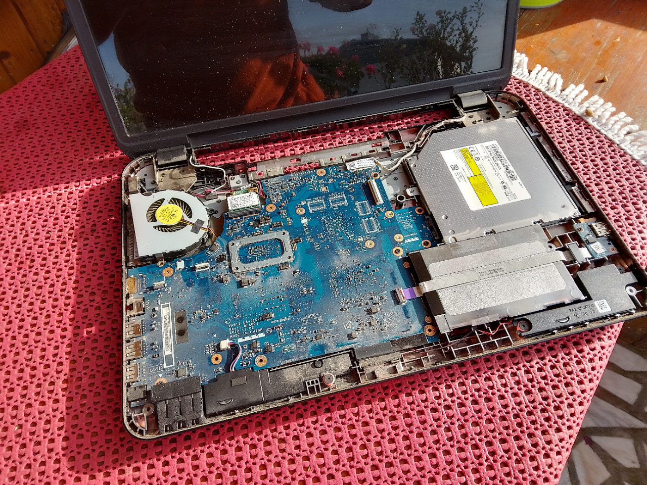

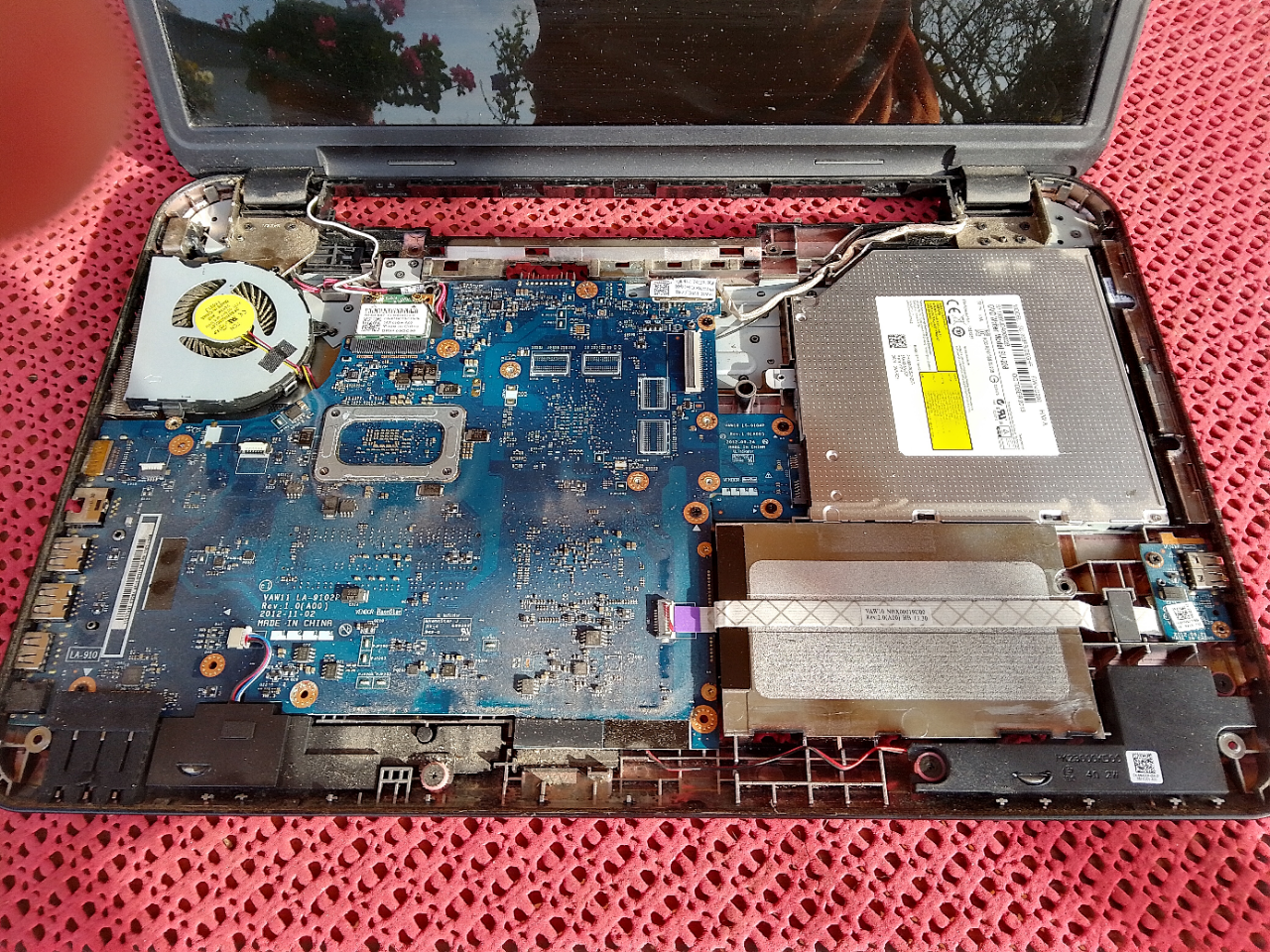

    Dziś chciałem włączyć mojego laptopa Dell Inspiron 3721 i na ekranie czarno, jedna biała dioda świeci ciągłym światłem a głośnik wydaje serię siedmiu krótkich sygnałów w nieskończoność. Jak myślicie, co może być przyczyną ? Czy padnięty procesor? Jest jakaś możliwość dokładniejszej diagnostyki, a jeśli tak to co trzeba wykonać?

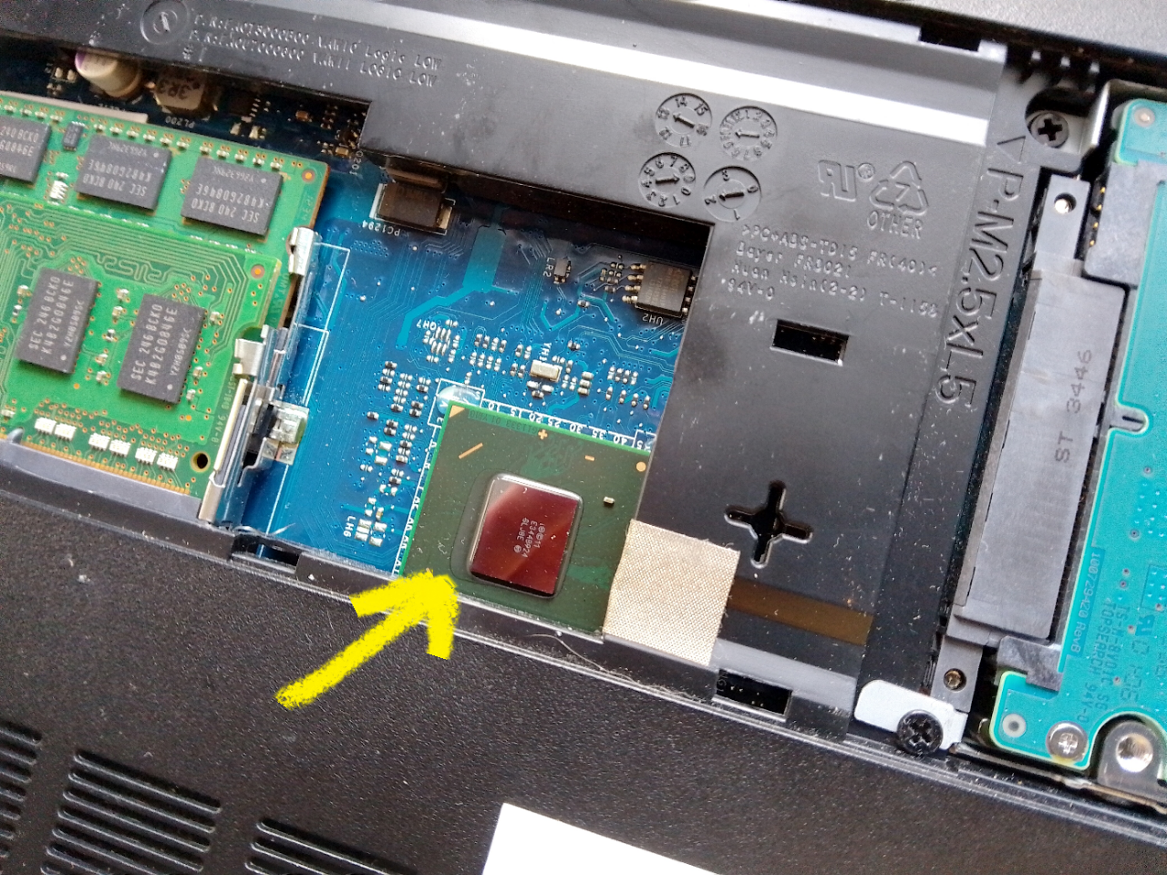

    :idea: spróbuj docisnąc cpu w sokecie

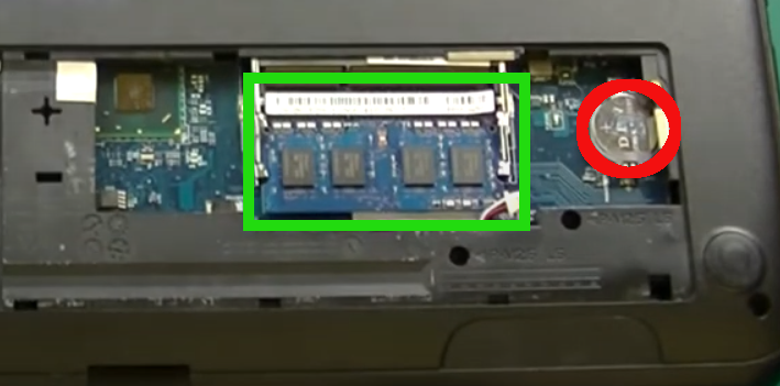

    To co zaznaczyłeś to mostek pamięć Ram zaznaczyłem na zielono, baterię RTC na czerwono.

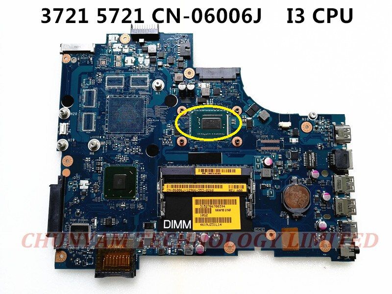

    To przykládowa plyta -LA-9102P-REV-1-0-FOR-Dell-Inspiron-3721-5721-Laptop
    - na zólto procesor (wlutowany)
    :idea: podaj opisy ze swojej plyty
    -lub spec: jaki cpu, masz dodatk. grafike

  • #14 20265411
    7jacek7
    Spec od komputerów
    Posty: 1788
    Pomógł: 276
    Ocena: 278
    Bałdyzer napisał:
    A gdzie znajdę te opisy ?
    Gdzieś na płycie biały nadruk, może być pod czarną "folią" przy slotach RAM, ale raczej są po drugiej stronie płyty.
    Bałdyzer napisał:
    Czy muszę otwierać obudowę laptopa ?
    I tak należy wyjąć płytę i wykonać na niej pomiary.
    Moja rada: lepiej zanieś tego laptopa do serwisu, albo wyślij komuś z forum (będzie nieco taniej), bo raczej nic z tego nie będzie.
    Potrzebny jest sprzęt diagnostyczny i trochę ogarnięcia w badaniu elektroniki, a coś mi się wydaje (bez urazy) że ani jednego z tych dwóch nie masz.
