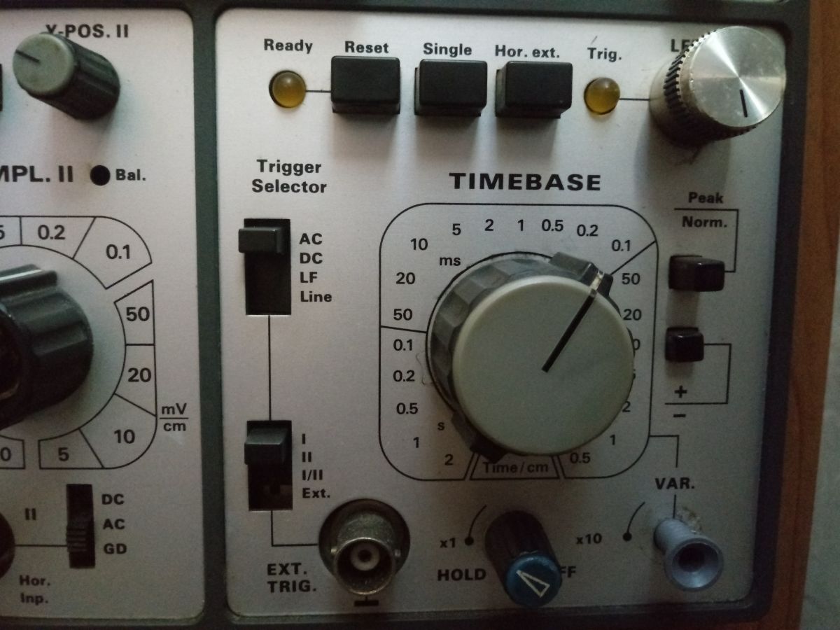

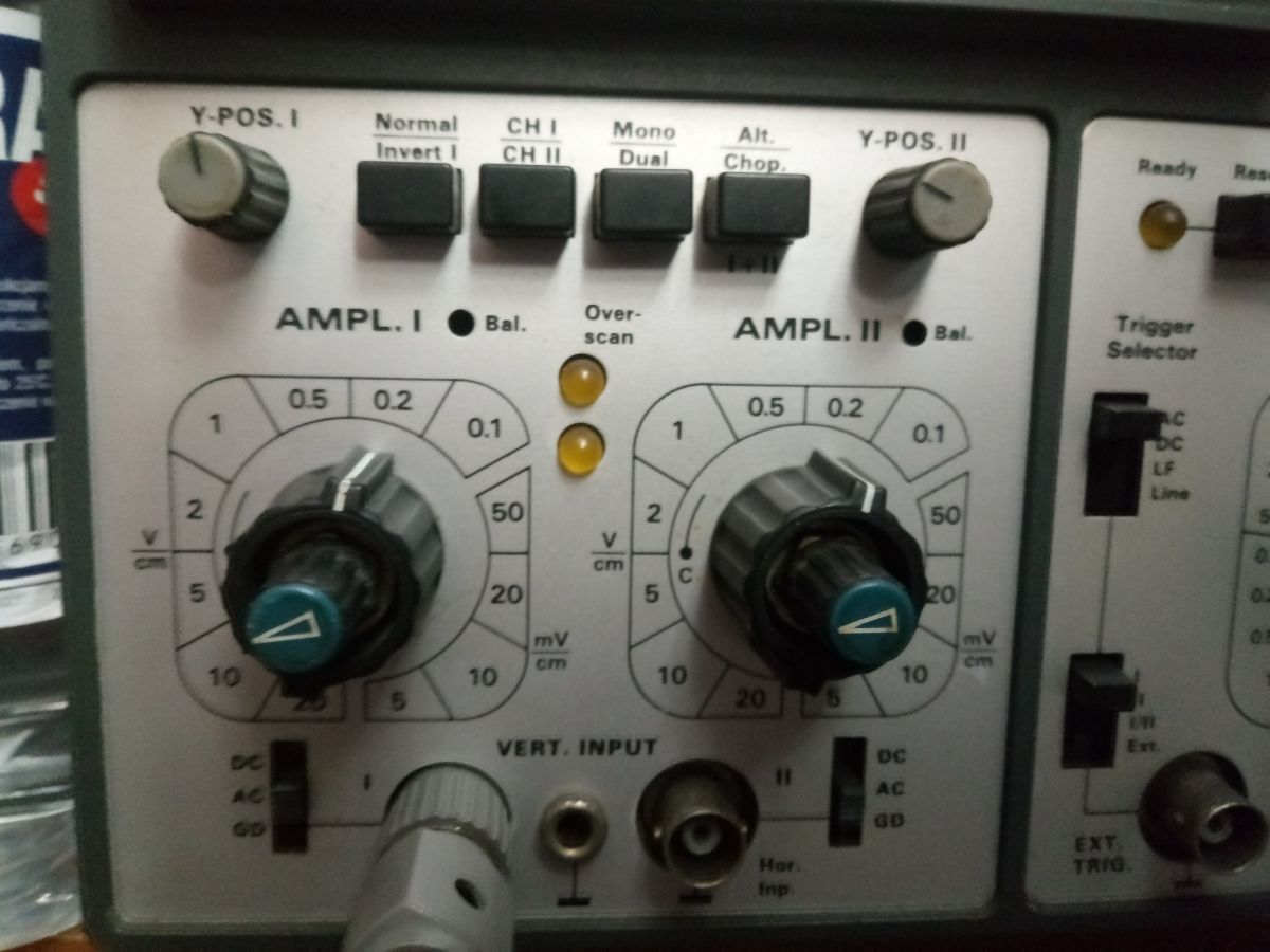

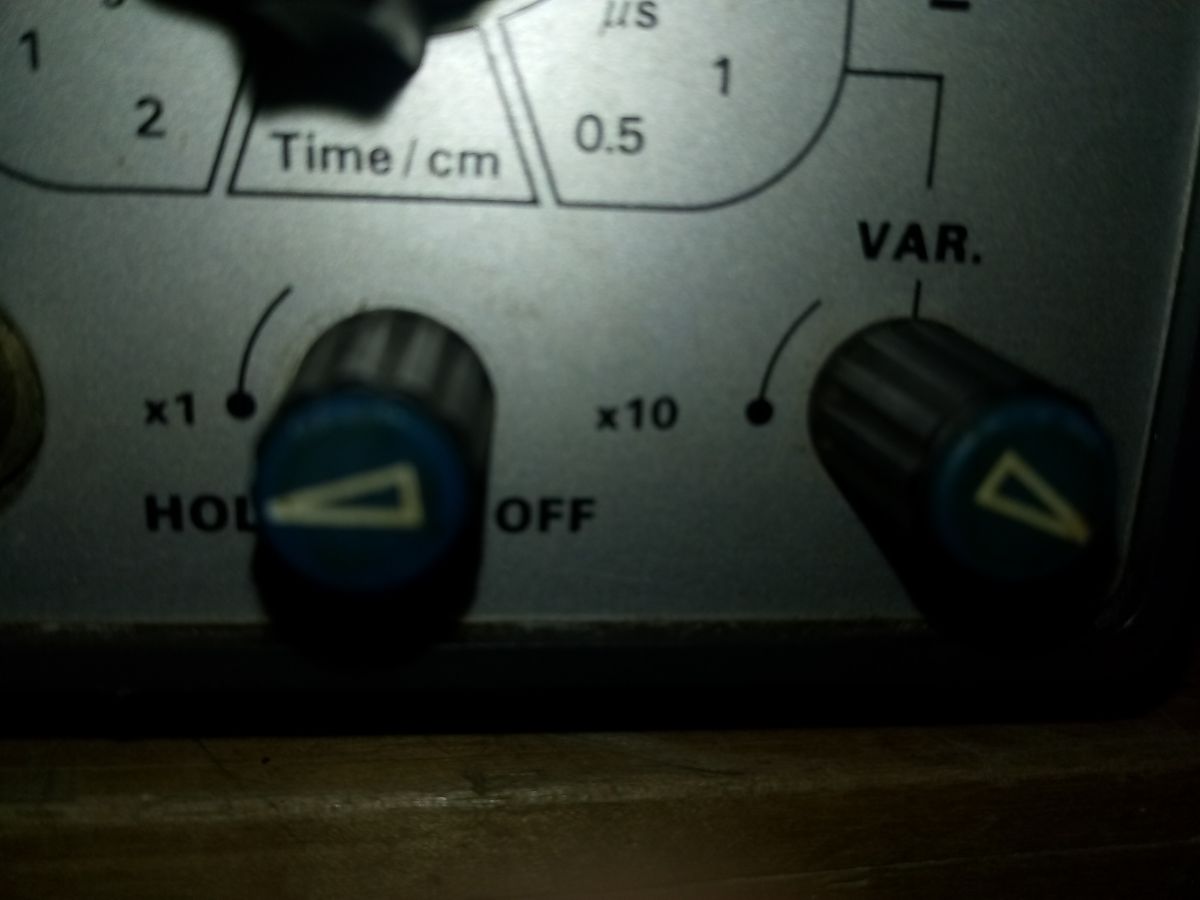

    Posiadam oscyloskop hameg hm 412-5 ,po podłączeniu sondy do oscyloskopu i o
    puszczeniu testowego sygnału sygnał na ekranie się przesuwa w bok za pomocą dwóch pokręteł
    Sygnał może "jechać" szybko albo wolno w prawo lub lewo.
    Ale nie da się to zatrzymać żeby stał w miejscu.i nie wiem jak to ustawić albo jest coś uszkodzone. Oscyloskop Hameg HM412-5: Przesuwający się sygnał na ekranie - ustawienie lub naprawa

    Brak synchronizacji. Ustaw poziom wyzwalania. Poszukaj na YT kursów obsługi oscyloskopu.

    Tak jak kolega pisze wyżej, wyreguluj poziom wyzwalania (trigger)
    Oscyloskop dwukanałowy HAMEG HM412-5 z widocznym ekranem, przyciskami i pokrętłami regulacyjnymi.
    Dodatkowo pamiętaj o wyborze odpowiedniego źródła (kanał I lub II w zależności gdzie masz wpięte źródło sygnału) oraz sposób wyzwalania (AC/DC/LF). Obie rzeczy ustawisz przełącznikami suwakowymi po lewej stronie przełącznika obrotowego od podstawy czasu (timebase).

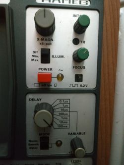

    Spróbuj w trybie DC a nie AC wyzwalać. Ewentualnie sprawdź czy będzie wszystko dobrze podłączając sondę do wyjścia wewnętrznego generatora, które jest obok przycisku POWER. Wyzwalanie ustaw na DC.

    To raczej chyba nie w tym ale próbowałeś powiększyć przebieg na cały ekran ?
    Może spróbuj sprawdzić czy w ogóle wyzwala poprzez wyzwalanie zewnętrzne ustaw na EXT suwak i podaj sygnał jeszcze na gniazdo Ext Trig wystarczy kawałek przewodu od zacisku kalibracji.

    Wstaw zdjęcie przebiegu, wraz z podłączeniem sondy i ustawieniami przełączników.
