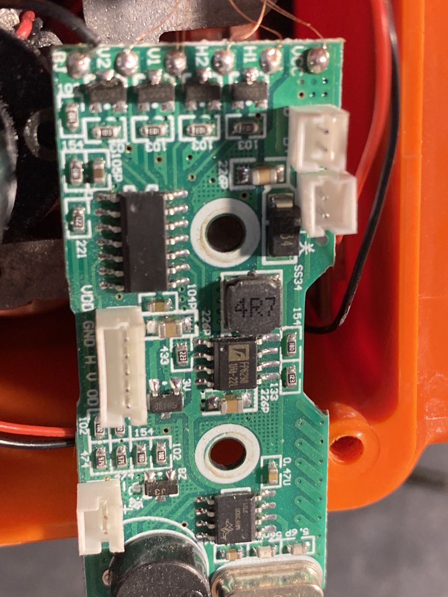

    Witam wszystkich serdecznie . Problem polega na tym ze ktoś podał zbyt wysokie napięcie, albo zamienił„+,-„ i laser nie chce się teraz uruchomić, ma ktoś może pomysł od czego zacząć? Po podłączeniu zasilacza zauważyłem, że kontrolka przygasa czyli powoduje zwarcie. Ma ktoś jakiś pomysł gdzie szukać na płytce? Poniżej podsyłam zdjęcie płytki. Bardzo mile widziana odp z ewentualnym rysunkiem :) układy:
    1 mrf310r
    2 fp6298
    3 niestety jest nie oznaczony ma 7 nóżek po każdej stronie

    Pewnie uszkodził (y) się któryś układ scalony, ale pewnie nie jest do kupienia, (mogę się mylić).

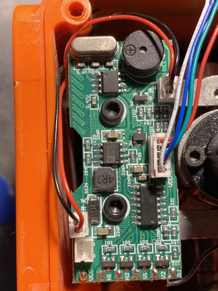

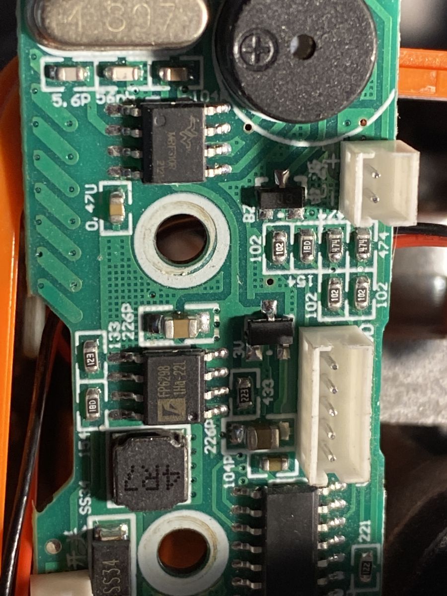

    Jak sprawdzić taki układ scalony? Tu kilka dodatkowych fotek wydaje mi się że są dość czytelne.

    Może ktoś ma jakiś pomysł jak to sprawdzić oraz od czego zacząć?

    devvy1904 napisał:
    albo zamienił„+,-
    Zacznij od miejsca w którym dochodzą przewody zasilające. Prześledź drogę zasilania na płytce. Być może jest tam dioda zabezpieczjąca przed odwrotnym podaniem napięcia. Sprawdź czy nie dostała przebicia.
